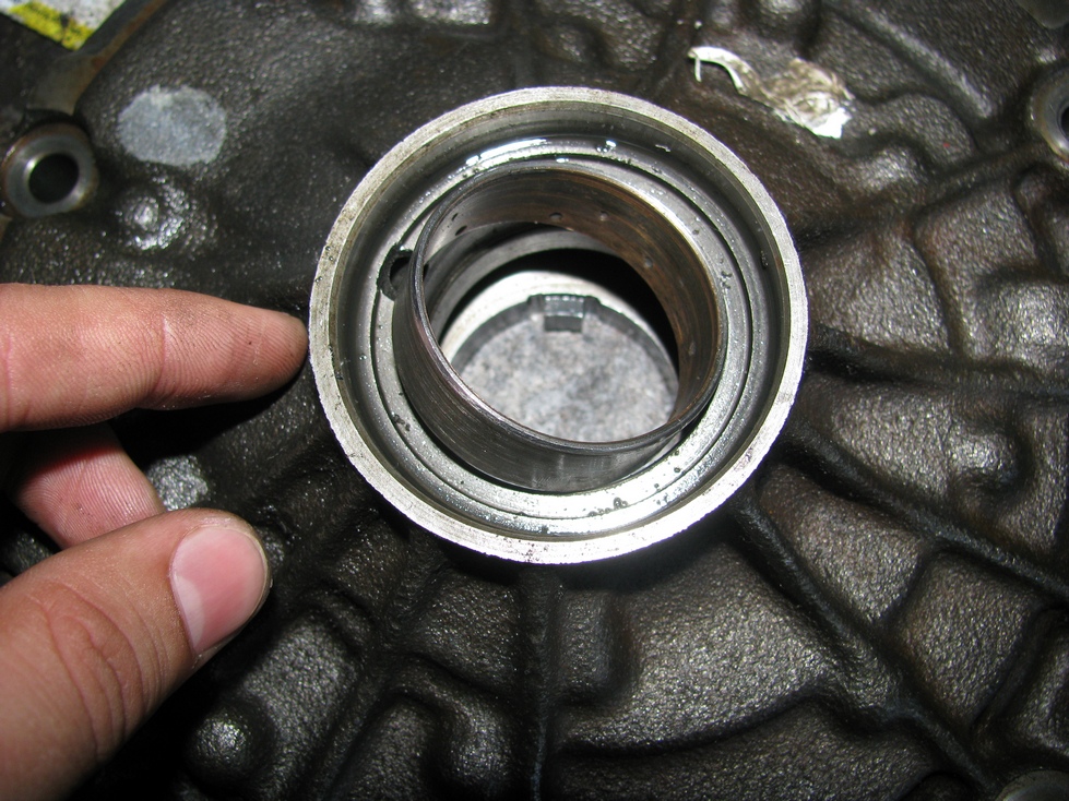

Вообщем тема такая- в АКПП на масляном насосе разбило биметаллическую втулку по внешнему диаметру. Подскажите плиз стоит ли замарачиваться с вытачиванием и запресовкой бронзовой втулки на ее место (есть просто сомнения можно ли добиться необходимых размеров по оси гидротрансформатора) либо купить другой насос. Вопрос как всегда в стоимости.

Втулить насос можно, но имеет смысл только на редких или дорогих экземплярах. Тут есть нюанс- даже если запрессовать втулку с последующей расточкой под размер ГТР, 99% снова провернёт, мы делаем втулку на резьбе.Насос на Вашу АКПП, хоть 03-72, хоть 30-40, у ремонтников АКПП можно купить по цене, ну скажу, металлолома.Да АКПП целиком от заднеприводной ,например Делики, стоит 6-7 р.

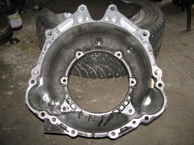

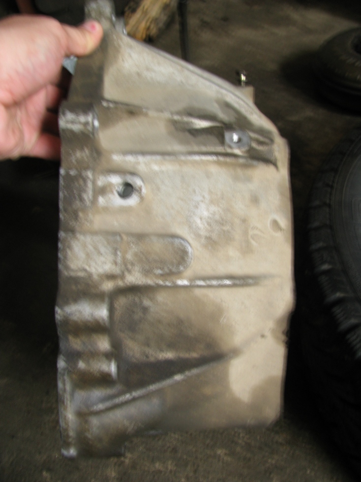

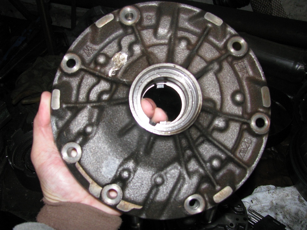

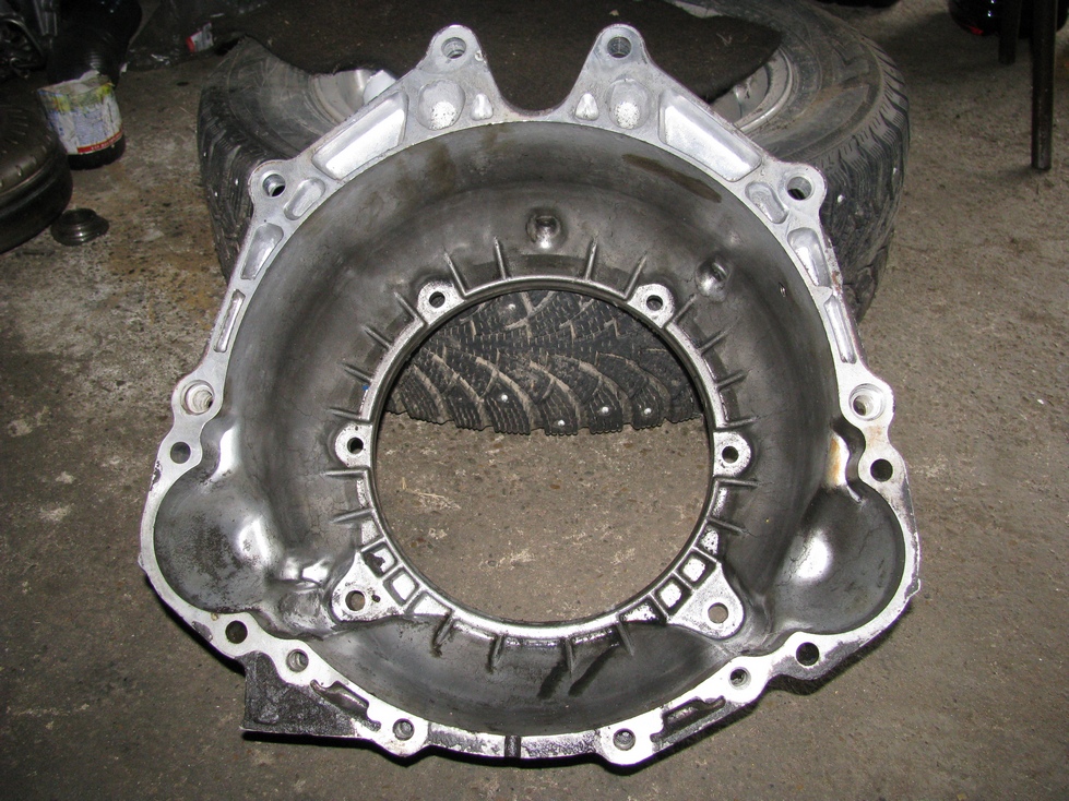

Специально сфоткал части своей коробки что б развеять сомнения -
на табличке под капотом написано v4aw3
На фотках виден колокол коробки и сам насос. Ребята, подтвердите плиз - это точно коробка v4aw3 ?

Колокол коробки
Колокол коробки
колокол коробки
колокол коробки
сам насос
сам насос
преславутая втулка
преславутая втулка

Nekotyay, на табличке надпись - v4aw3. :) Точно она.

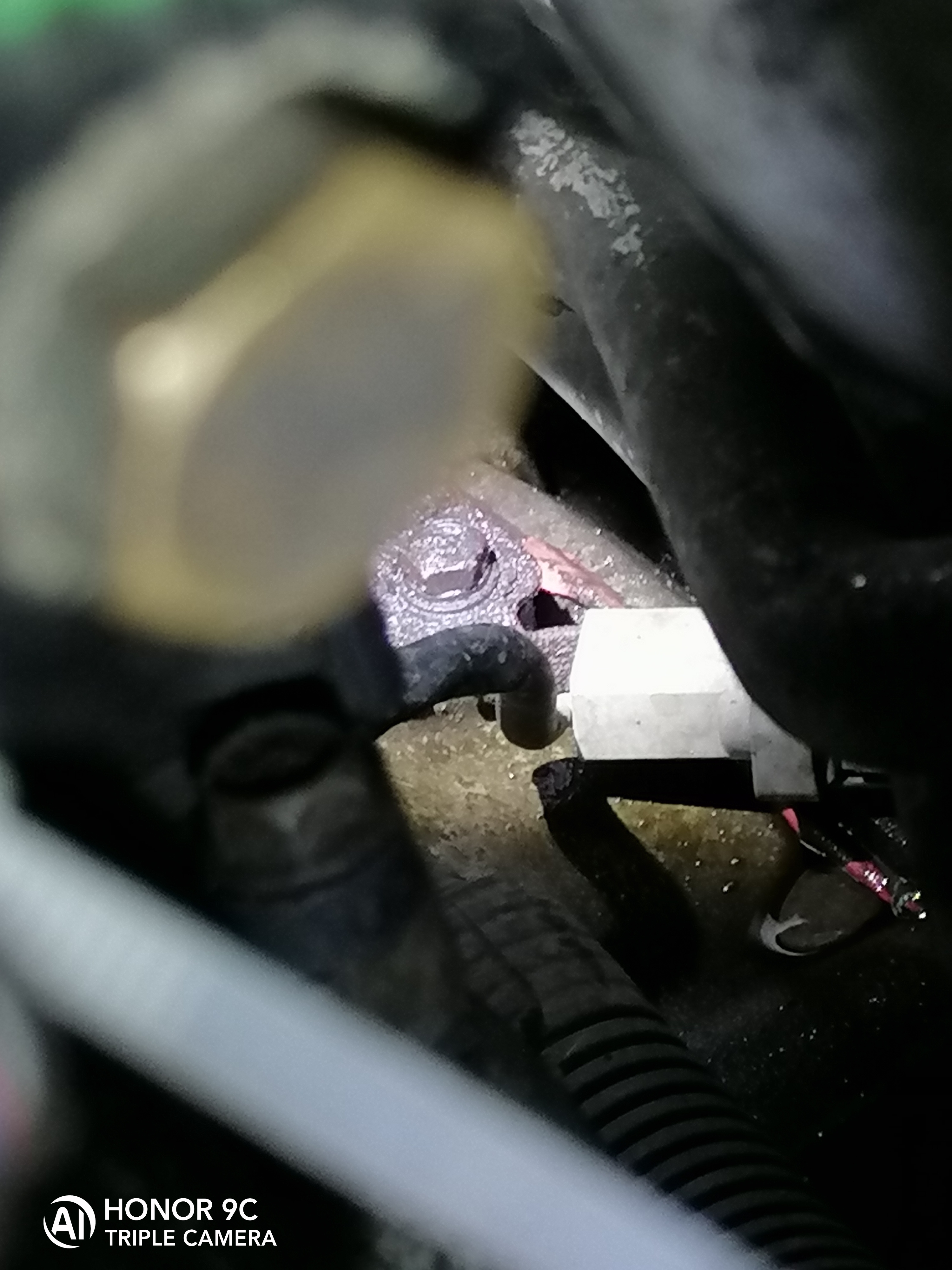

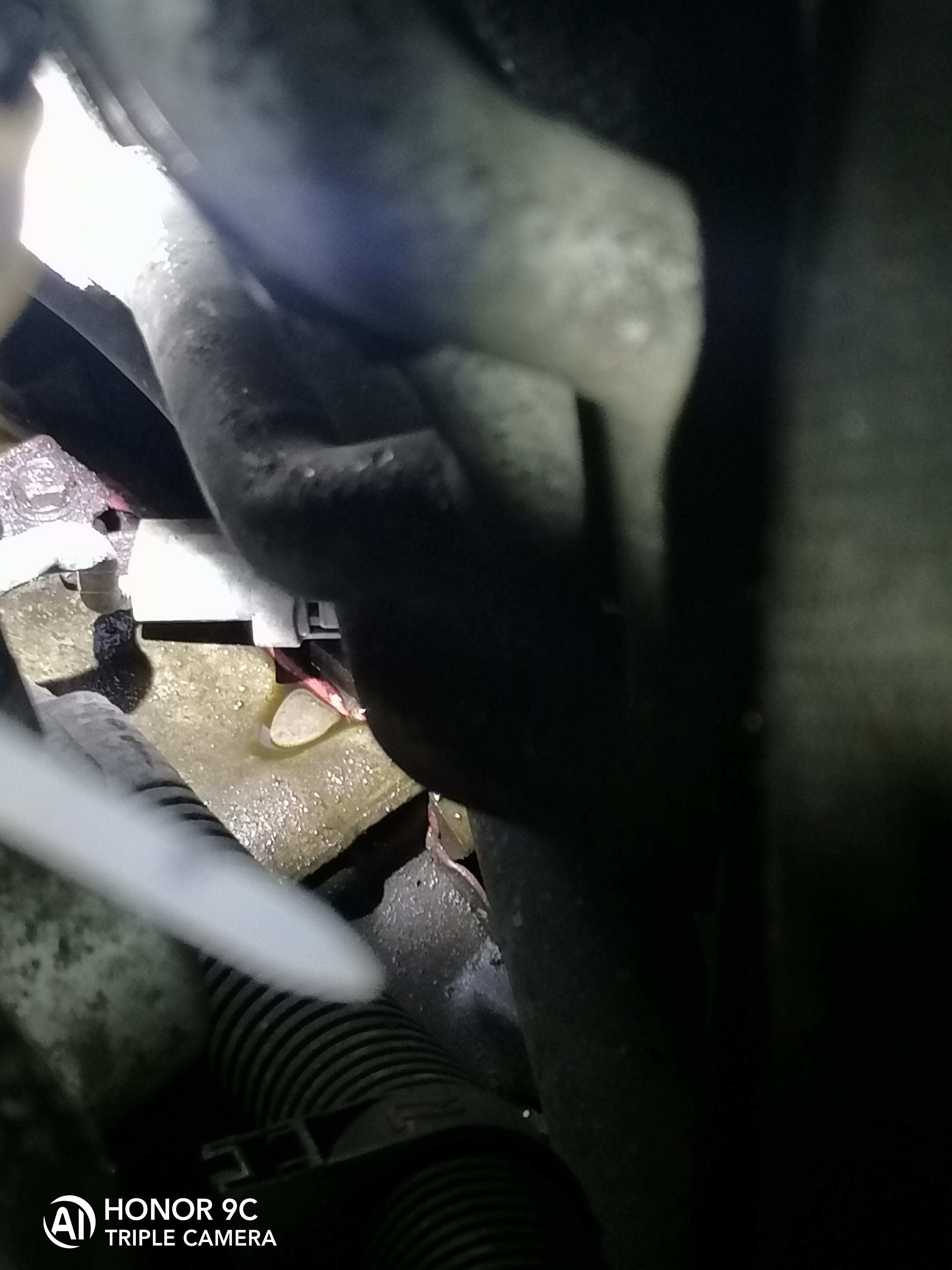

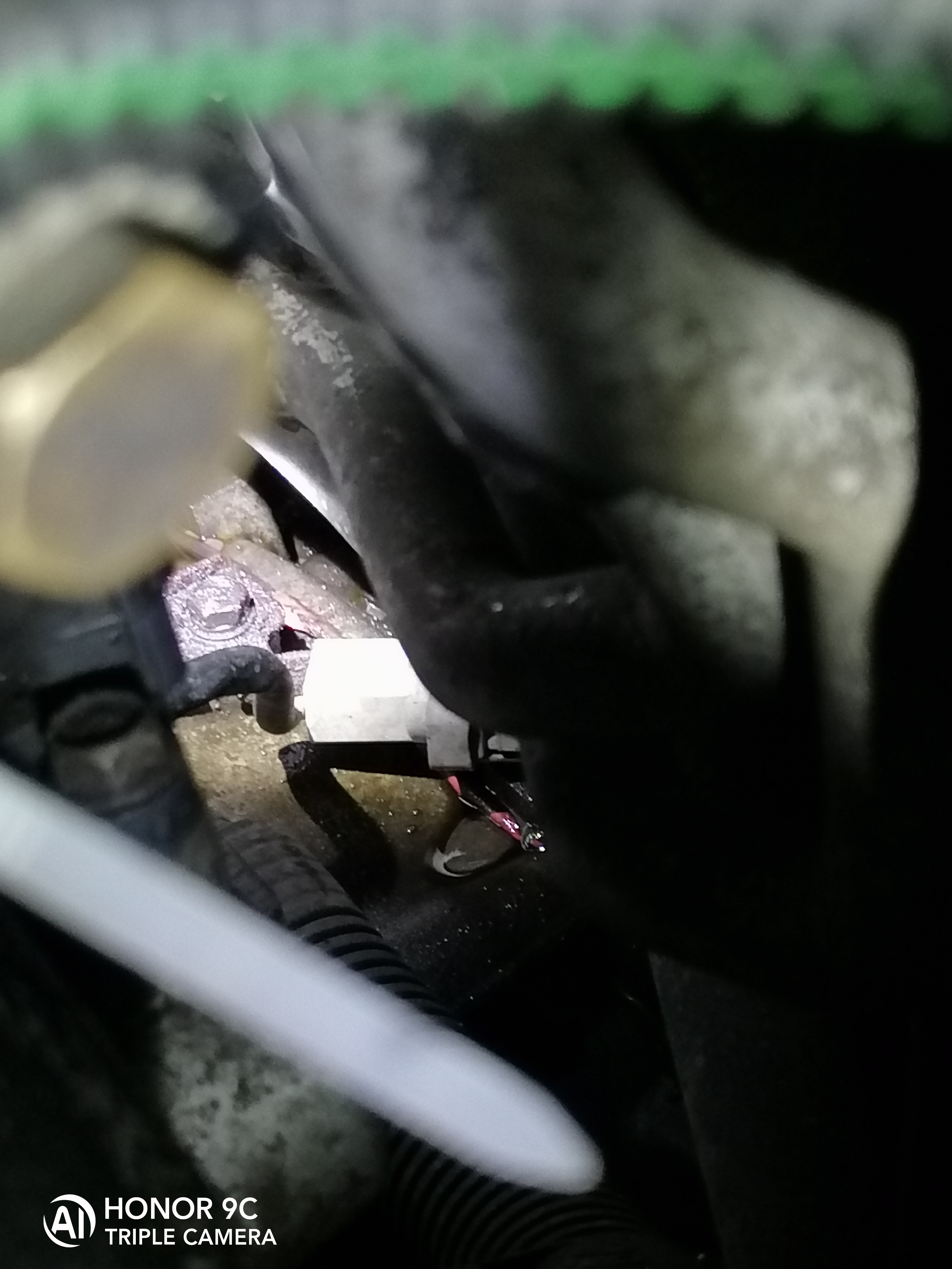

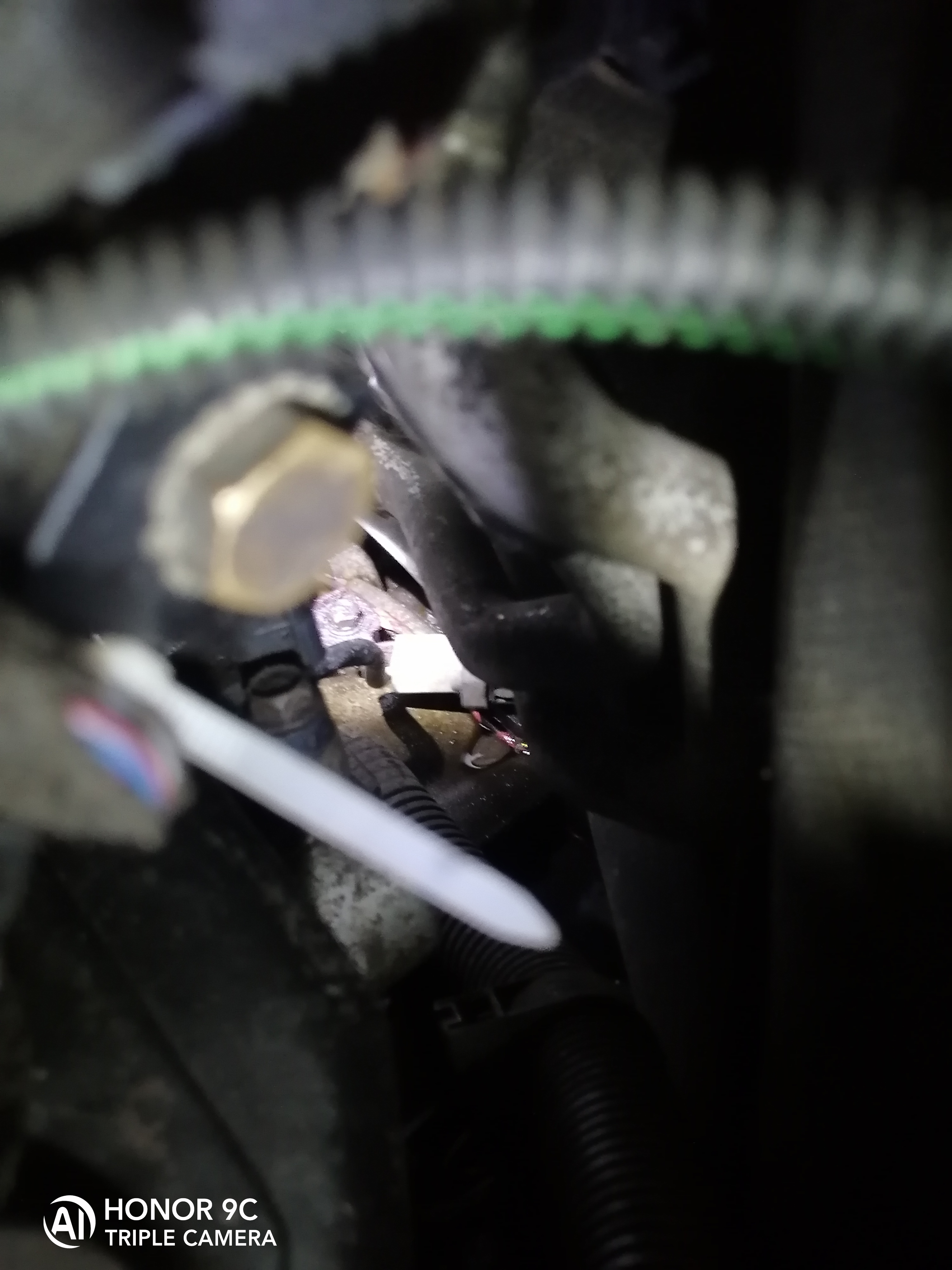

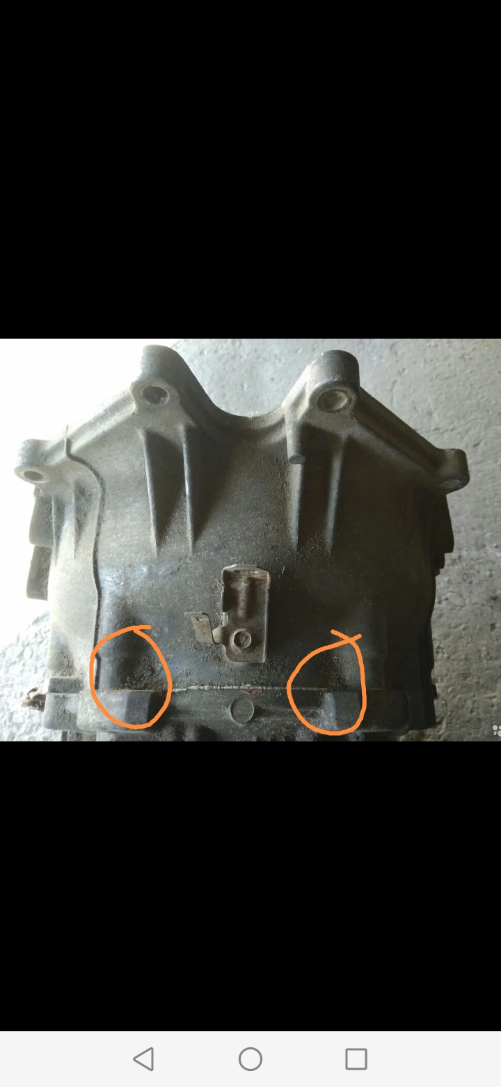

Всем привет, может не в тему, но напишу тут на всякий случай, масло собирается в верху на коробке в стыке с колоколом, фотку попробую прикрепить, кто скажет новый герметик, или резиновое кольцо тоже менять на насосе? Подскажите пожалуйста

Фото коробки из интернета для примера, на машине сфоткал если поймёт что то вот
