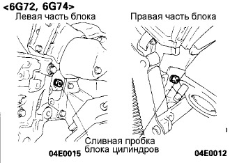

Пробок две. В каждом блоке (в левом и в правом). Вот рисунок из мурзилки:

lantari писал(а):Пробок две. В каждом блоке (в левом и в правом). Вот рисунок из мурзилки:
спасибо брат!

Добрый вечер. Нужна помощь. С правой ГБЦ (где стартер) сочиться антифриз из под сливной пробки. Можете объяснить, где она находиться и как до неё добраться. На картинке не особо понятно. Сегодня пол часа лазил с фонариком так её и не нашёл

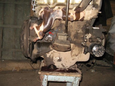

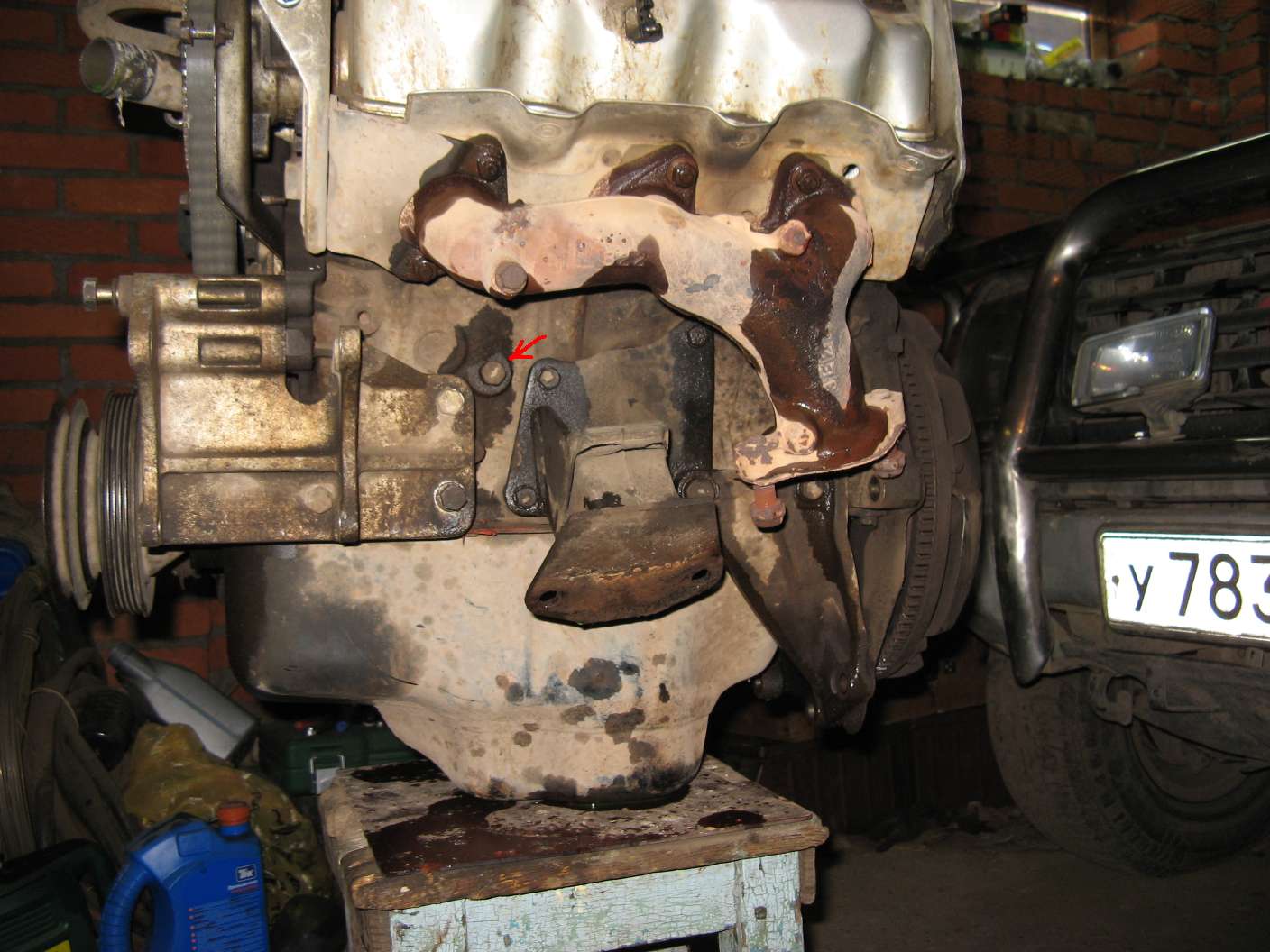

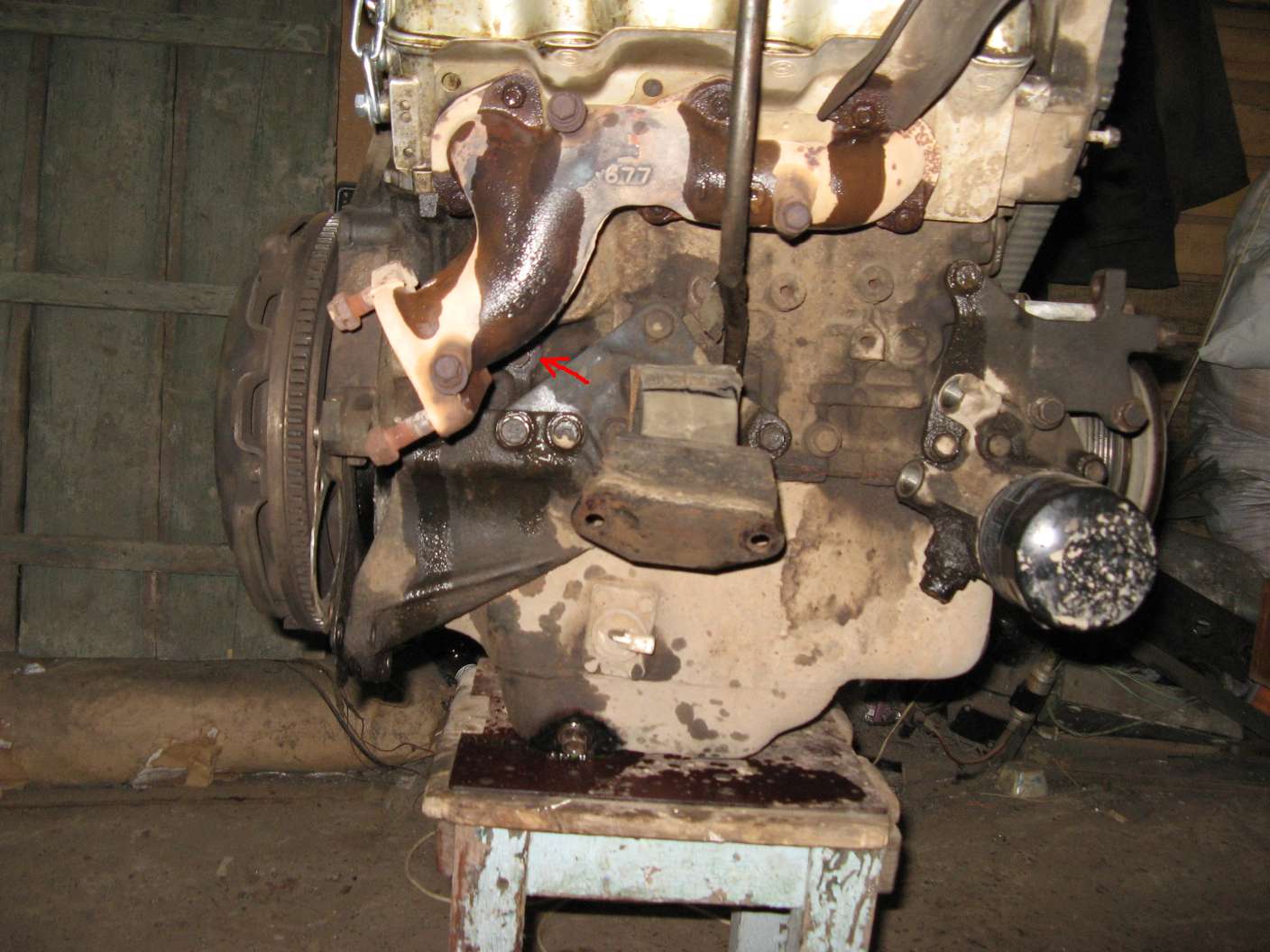

Пробку выкрутить вполне можно, даже на неснятом движке. На герметик она не садится, она под конус, и так хорошо уплотняется. Над пробкой скапливается шлак, я еле отверткой проковырял, так что лучше откручивать пробку хоть иногда, а то вообще не проковыряешь и постепенно засрется блок до самого верху. Сочиться кроме пробок есть откуда, например, через прокладку ГБЦ. Для 6G72 расположение пробок на фото.
