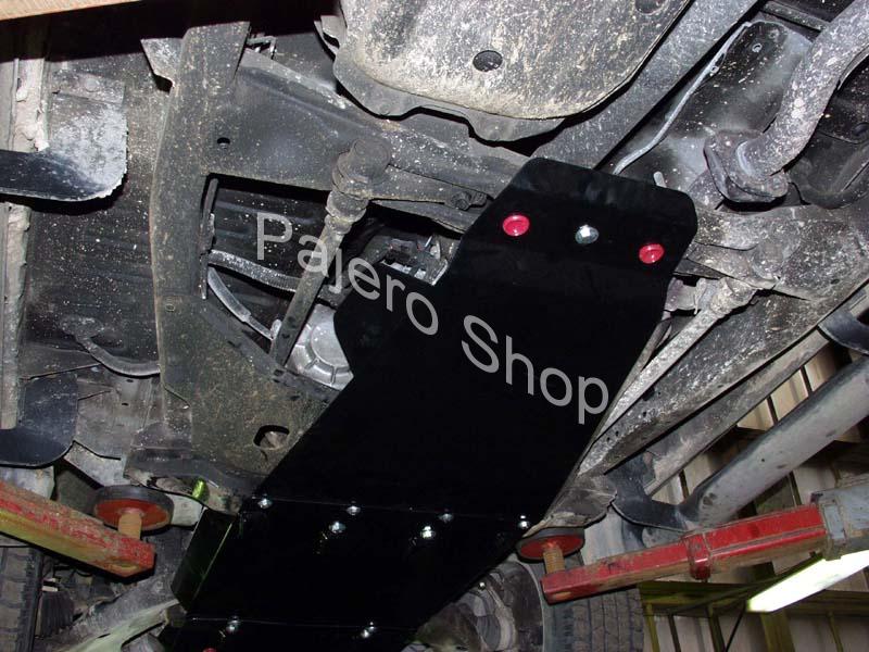

Можно переварить, но производитель неспроста поставил ШРУС. Там угол слишком большой.
Мне кажется, проще и дешевле поставить защиту

что по вашему защита?
у меня сейчас граната "голая", без пыльника - надо срочно что-то на неё лепить или др. варианты.
