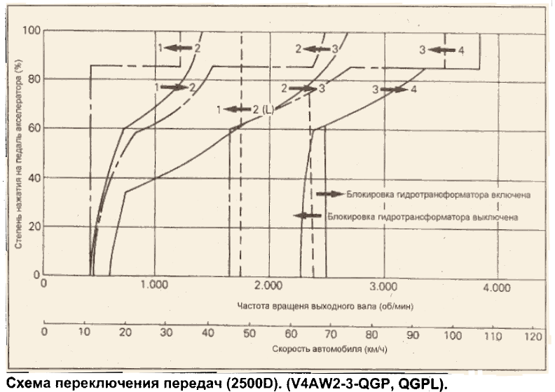

elt
По диаграмме переключение 2-3 может происходить на 2400, а может на 700, все зависит от положения дроссельной заслонки, поэтому нельзя жестко привязывать передачи к оборотам, всё зависит от динамики.

elt
_Stealth_ писал(а):На этой диаграме какой-то бред изображен...
Согласно ей переключение с первой на вторую при полностью нажатой педали газа должно произойти до 1000 оборотов... Это при том, что хх на 4м40 = 950+-50. Это как?
присмотритесь внимательней к линиям, переключение 1-2 произойдет при 1200 примерно
и почему хх 950? у меня так и есть около 750, до 900 поднимается только когда кондер включается
вот ещё картинка с родственной коробки с 2.5тд

Re: 4M40-моменты переключения передач
Добавлено: 23 июн 2010, 15:07
elt
_Stealth_ писал(а): Мы обсуждаем диаграму с пред. странице, для 2800D. Взгляните на нее...
именно на ней, там сплошная линия переключения с 1 на 2, при полностью открытой заслонке около 1200:
сегодня ехал и пытался понять на какой передаче еду, но так и не понял, раньше был легковушечный автомат, там момент переключения четко виден по тахометру, немного падают обороты, а на паджере не понятно, надо диагностику подключать и смотреть какая там передача врублена
