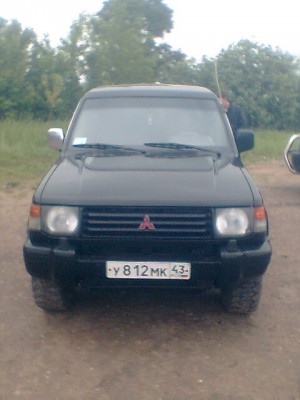

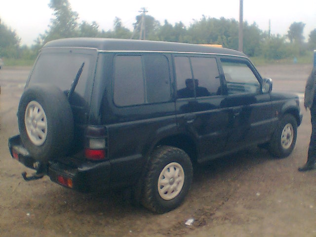

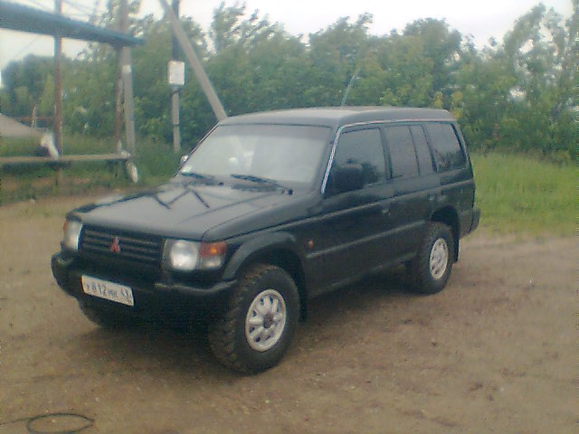

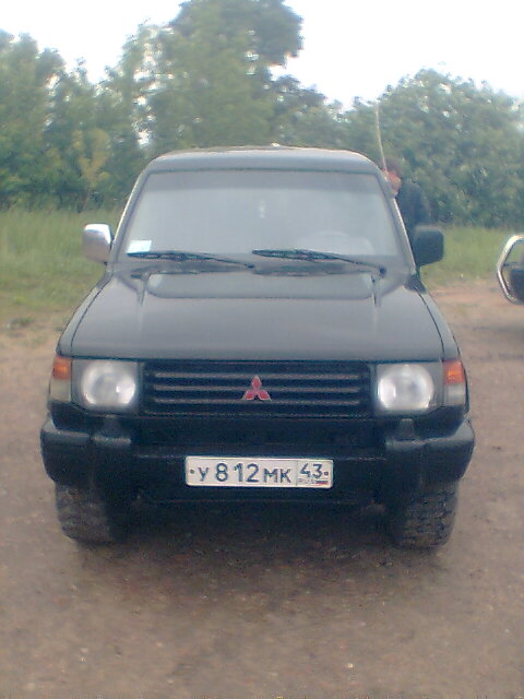

Мой любимый Чироке был атакован вражеской нивой, после чего со слезами на глазах продан (но это так, вступление)
Сейчас уже на протяжении месяца ищу Паджеру 2, пересмотрел кучу дров по ломовым ценам, Паджи, которые у нас (в Кирове) продаются, если не умершие, то уставшие. Сегодня на удачу съездил в район и нашёл......
Черный паджеро, мотор 2.5 на палке, комплектация беднейшая- ЭСП нету, люка нету, салон ткань, третий ряд сидений. вообщем авто, хоть и на волговских колпаках, но в идеальнейшем состоянии, мотор поёт, ходовка молчит.
вопросы собственно такие (глупые, так как в паджах не силён, жизнь так повернула, думал буду ездить всё на чирках, знаю про них всё, но у нас с ними вообще беда (с достойным). итак внимание:
1) Почему он кажется таким узким и низким (резина 235, 75, 15) расширители есть или нет,? а то я не пойму

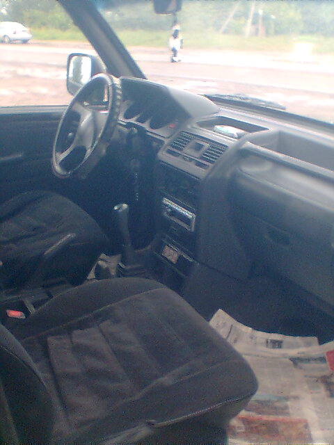

2) дверные карты там простенькие и старого типа, легко ли поставить нормальные (с95 года) и какая цена
3) ЭСП и электро зеркала какие подводные камни в установке, а точнее в монтаже
ценник за авто 253, кое как с торговали до 245 (причин для торга нет), кузов в идеале, рама проантикорена вся, кузов кстати красился, но очень достойно покрашен
4) мульки по кузову дорого встанут?
5) ну и собственно на что еще обратить внимание?
фото прилагаю, спасибо огромное за раннее, хотя бы за то что прочли ::-D:
ах да, год 1993

по комплектации это GL, простейшая комплектация. Расширителей на ней нет, диски штамповка с минимальным вылетом, поэтому и смотрится так. Раздатка должна быть парт-тайм. П.2 Дверные карты, если имелись в виду обшивки, то подойдут начиная с 91-го года. П.3 Поставить можно все, вопрос в наличии проводки либо ее протяжке, т.е. по наличию времени и желания это сделать. П.4 Обратись на разборки, можно и здесь на форуме поискать. П.5 На всех агрегатах, включая двигатель смотри потеки масла и др. жидкостей, везде должно быть чисто и сухо.

После чирка для тебя будет дорого всё. Цены оригинала реально от боинга... Ощущение того, что мицу хочет тебя раздеть легко лечится покупкой гитлервагена... И лучше со сломанной АКПП ::-D:

За такие деньги, парт-тайм, имхо, не стОит брать...
да и год не ахти
