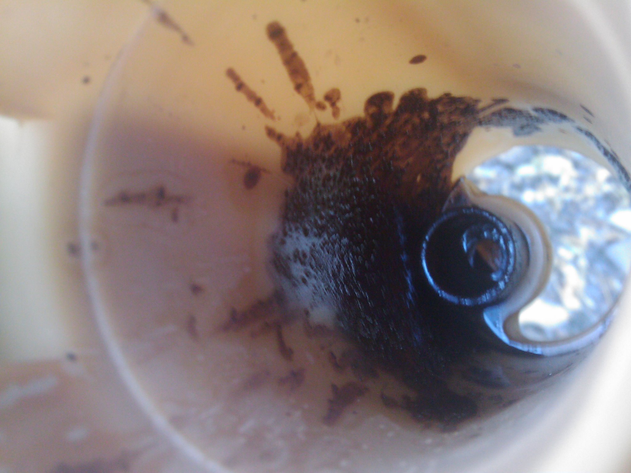

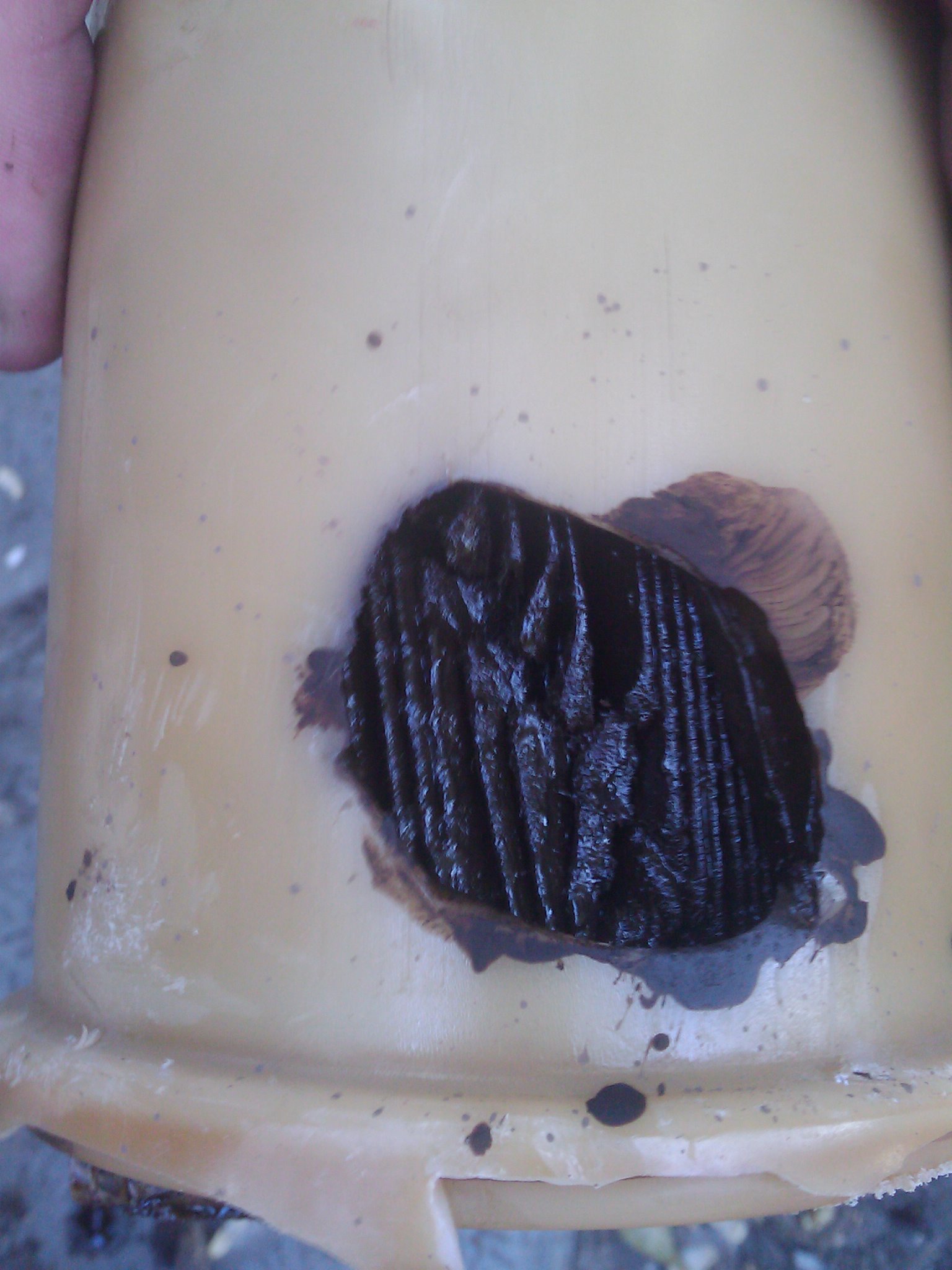

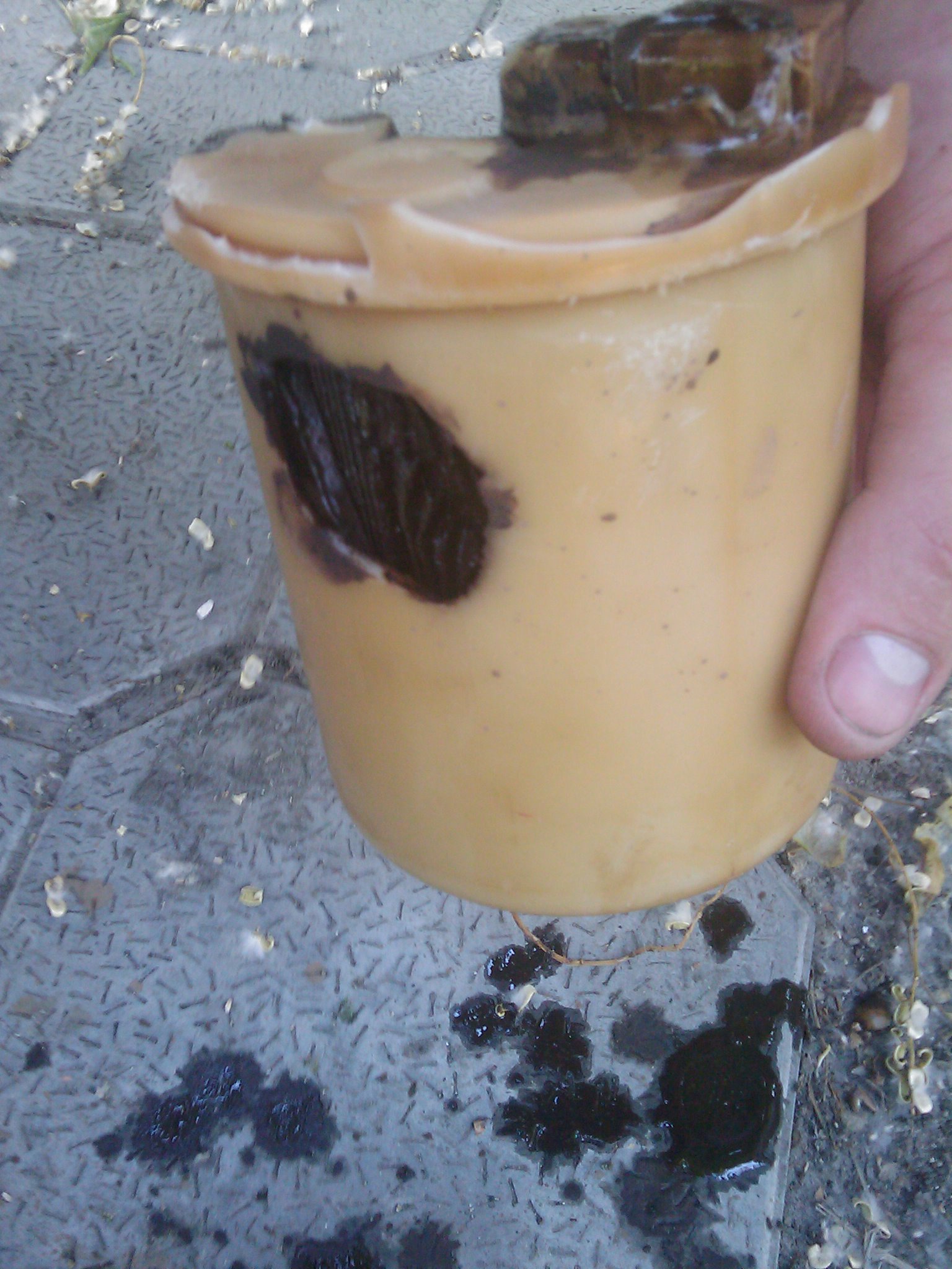

зы:снял фильтр топлива а там такое вытекло типа асфальта, фото скоро выложу, всем удачи

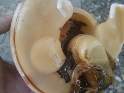

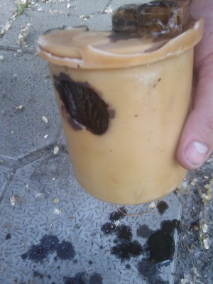

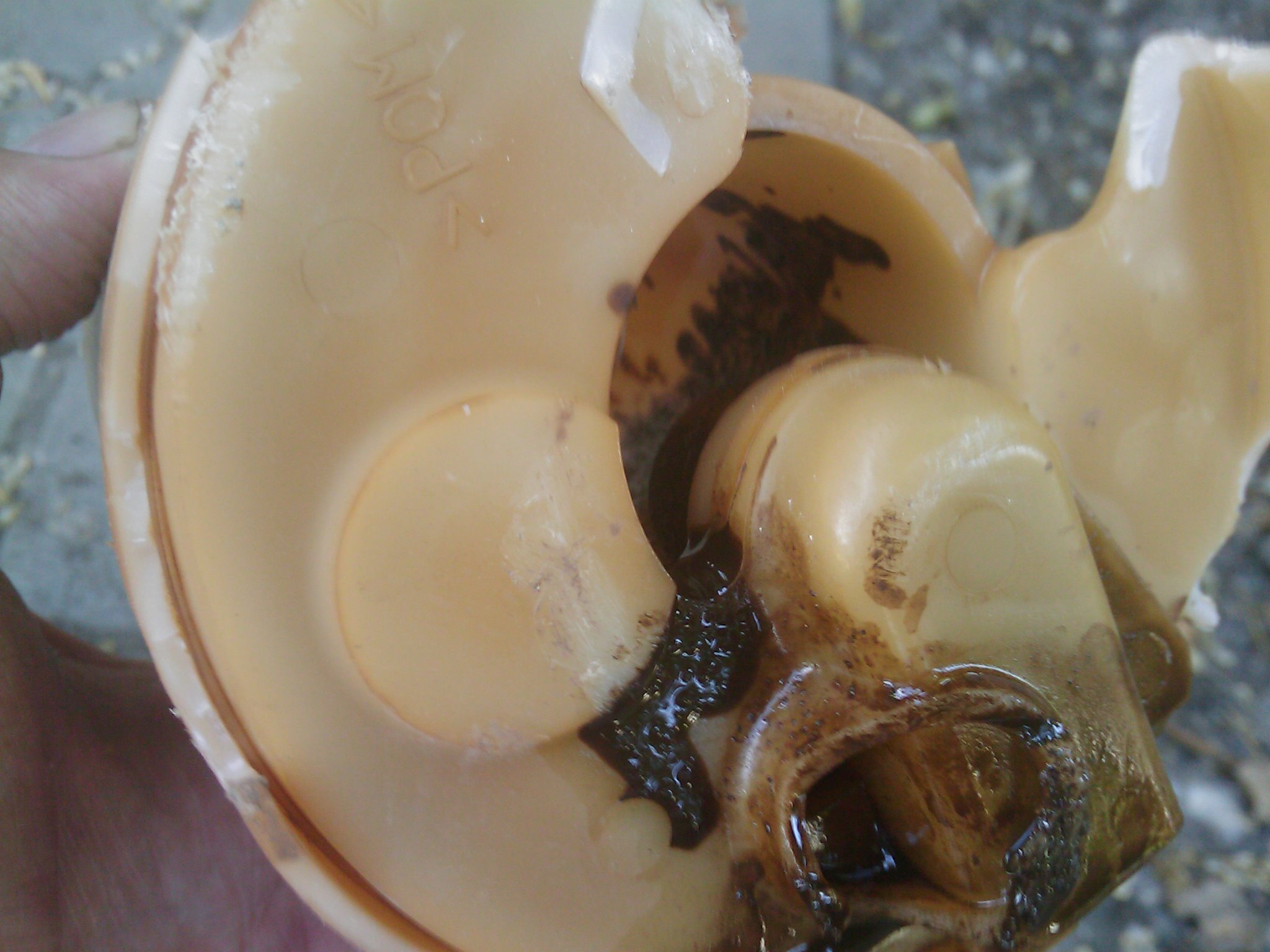

как и обещал фото топливного фильтра правда пилить было нечем ,но был молоток он-то и помог расколоть эту хрень которая фильтровала топливо в течении 165000 км
