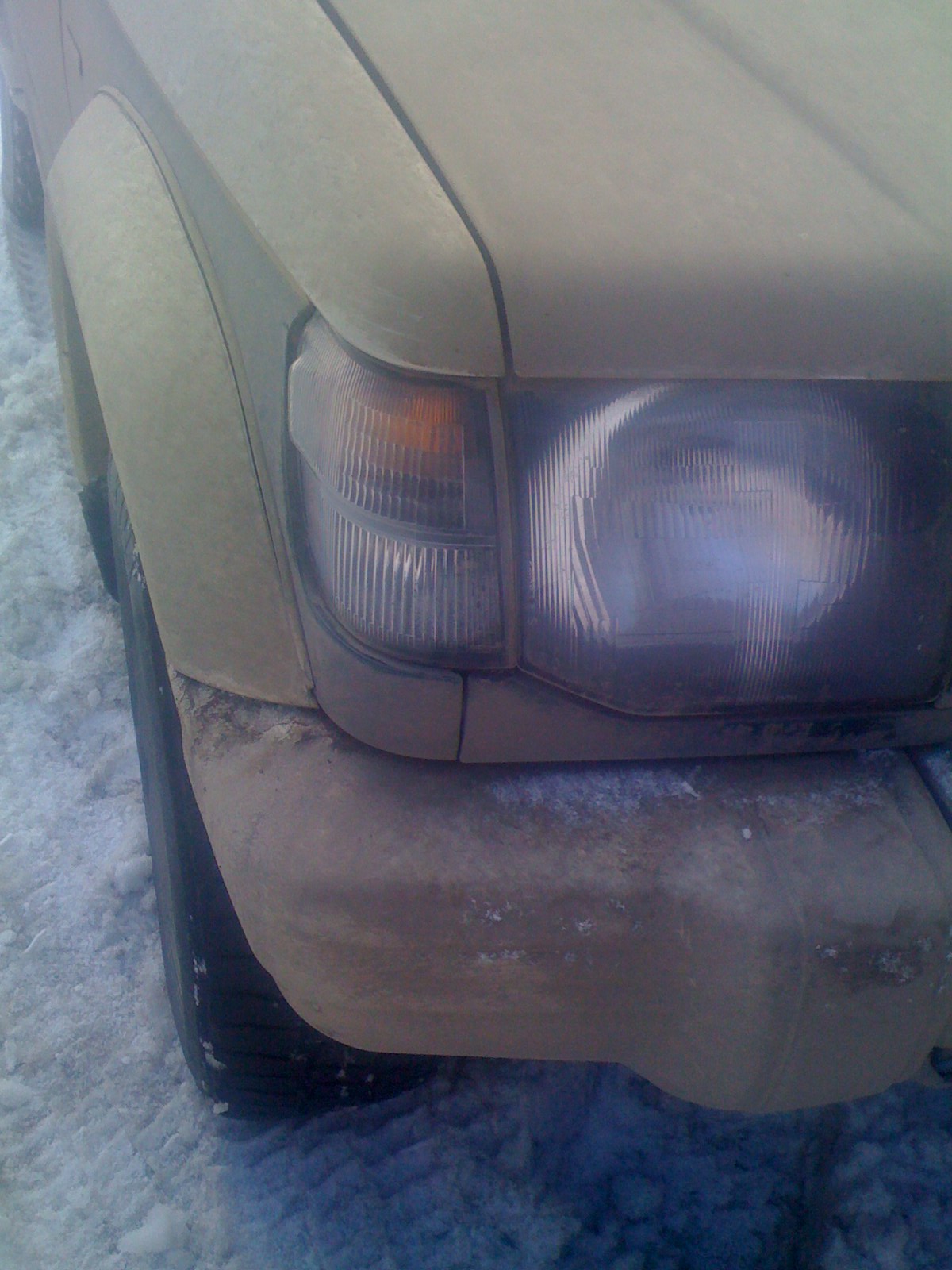

Ребят подскажите где такой найти, или код как в экзисте найти

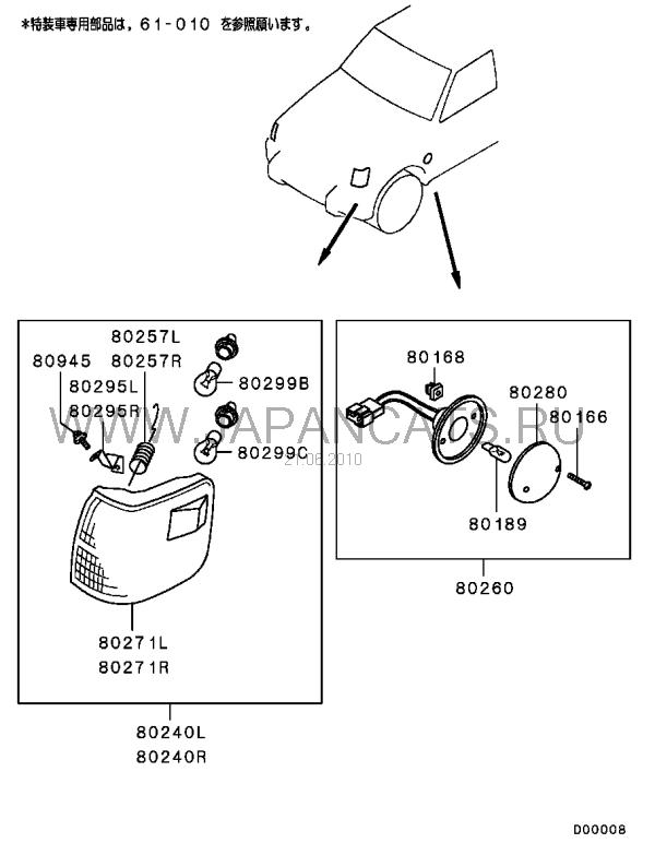

80240L LAMP KIT,COMBINATION,FR LH, она же MR124955 = 3 985,66р.
80271L LAMP UNIT,COMBINATION,FR LH, которая MR109949 = 4 819,31р и больше
При том что первая - все в сборе, вторая - только стекло, а на разборке оно в состоянии "муха не гадила" - 500р

В общем вот чё заказал: SMi0768037 Depo 214-1531L-AE Фонарь указателя поворота левый 1 393,13р.

Теперь жди поворотник от европейца, с оранжевой верхней секцией, под однонитевыю лампочку в габарит и с заглушкой в боковом секторе габарита.
Лучше поискать бу оригиал или тогда придется покупать оба поворотника Depo.
Хотел приложить PDF с номерами оптики DEPO, не получается.
можешь еще вот такие Depo поставить, 214-1531P-A-VC, это комплект из двух штук, с белым поворотником.
