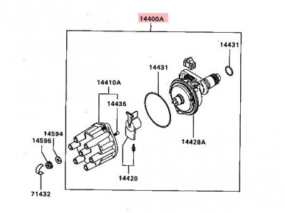

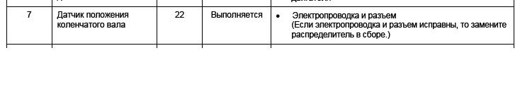

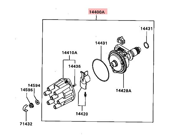

Датчик коленвала есть и он говорит гаф(ошибка 22). А вот где он находится понятия не имею. Может кто номер его каталожный скажет что бы на схемке опознать.
П2, 5дв, 1996г/р 6G72-12кл, Резина с алергией на асфальт. Мудрич 265х75х16, бодик не линейный 4см и тд.
Чем круче джип, тем дальше трактор!
пузотер Лехус RX 300 отдан на растерзание жене.
Fakir
Технический Комиссар
Сообщения: 3037
Зарегистрирован: 04 окт 2007, 00:51
Двигатель:: 6G72 24V
Мой автомобиль(и):: К96 '07
Откуда: СВАО
Благодарил (а): 74 раза
Поблагодарили: 214 раз
Re: СРОЧНО! Зажигание!
Сообщение Fakir »
Вот он

То есть, если с проводами все ок, менять нада трамблер в сборе?
Fakir
Сообщения: 3037
Откуда: СВАО
Сообщение Fakir »
Да или возможен вариант проблемы в ЭБУ.
