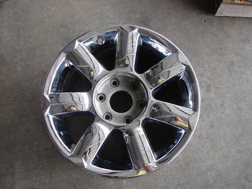

Нужна консультация, хочу поставить себе красивые диски, есть некоторые требования:
1. обязательно made in japan - так как боюсь очень пластилиновые кЕтай, тайвань и прочее что привозят коммерсанты для получения макс прибыли.
2. R18 - мне кажется оптимально, так как в нашей стране еще долго дороги и дураки будут расстраивать.
3. Цена все же имеет значение.
Хотелось конечно SuperStar, но цена...

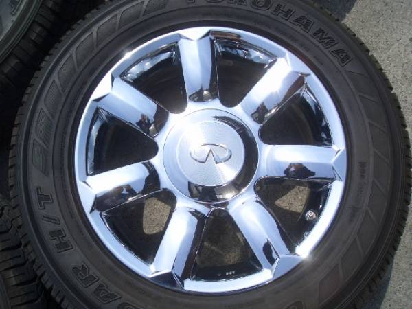

Так вот , порывшись на Ebay пришел к выводу что можно купить штатные хромовые диски R18 infinity qx56 примерно за 350USD + доставка.
Сомнений в их качестве нет никаких - original, made in japan, qx56 потяжеле будет и infinity как никак премиум бренд все же.
Только вот проблема что у меня не infinity (и слава богу) , а Montero III :)
Почитал у нас на форуме факи и уверенности 100% не стало что подойдут, поэтому прошу совета- встанут Хорошо или нет?
Вот то что нарыл в нете, но это не 100% достоверно :
Общие параметры дисков
PCD: 6*139,7 Dia: 78,1 мм
Гайка 12*1,25
Заводская комплектация
8,5 x 18 ET20/ или по некоторым данным 25 даже
Вопросы:
1. Нужна будет проставка в ЦО ?
2. Закрутятся ли нормально на 5-6 оборотов гайки? Нужны ли будут особые гайки? Конусные?
3. Критичен ли вылет если учесть что ширина диска тоже от штатного размера увеличилась?
4. Кто может, прокомментируйте в целом эту идею. (Шильдики Infinity заменю на MMC :) )

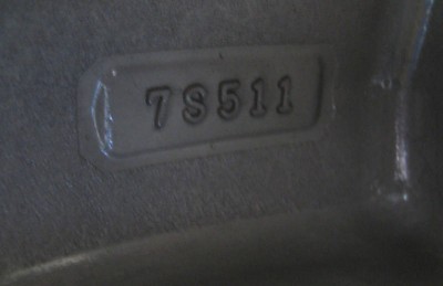

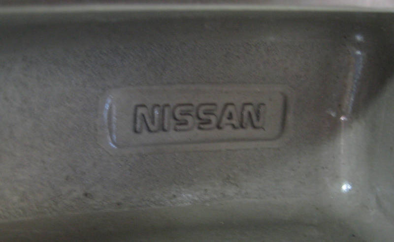

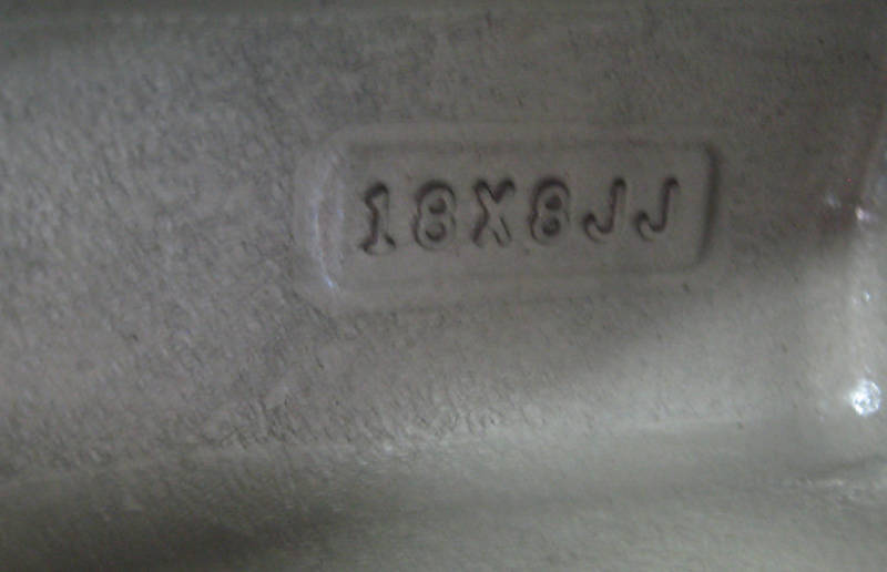

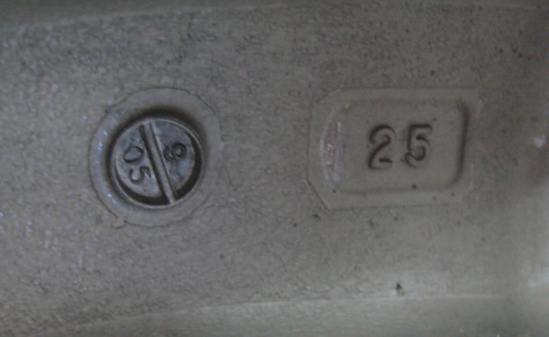

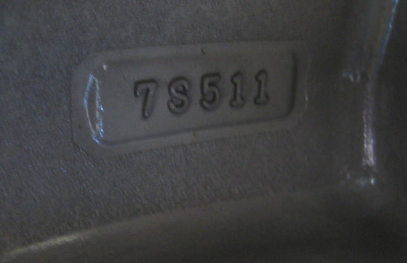

вот вид дисков и фото того что на них написано

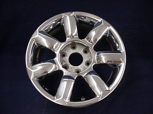

вот вид без колпака
вот вид без колпака
еще одно фото
еще одно фото

подойдут
1, проставка не нужна
2, закрутятся
3, не критичен
4, нормальная идея, дешево и сердито, да еще и *мадэ ин жапэн* получишь
