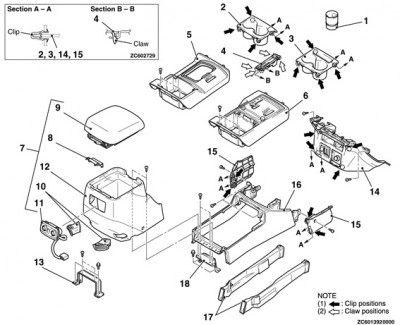

01

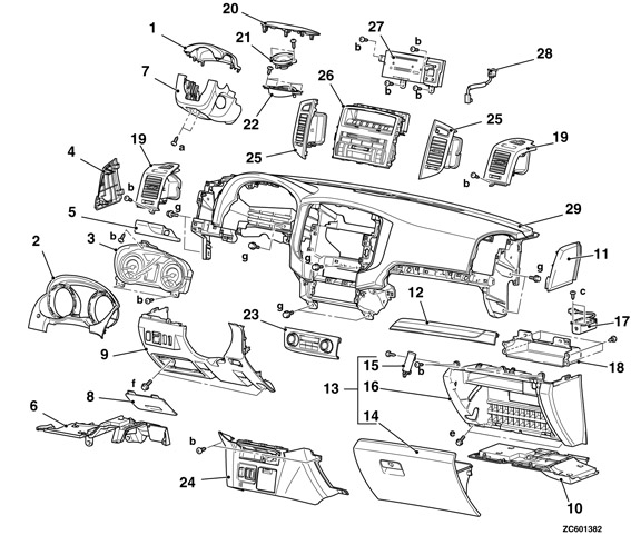

02

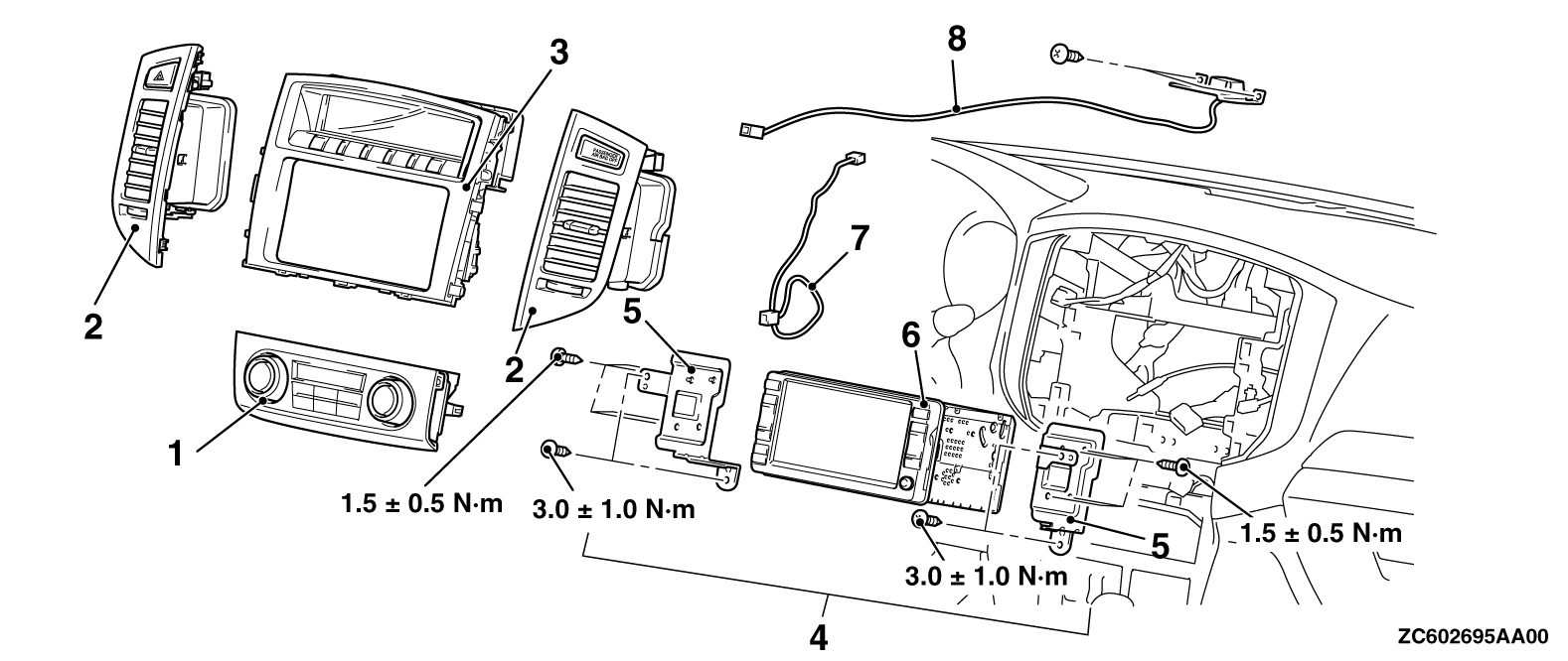

03

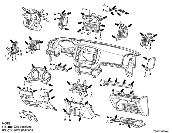

04

madRenderman
Низкий поклон.
