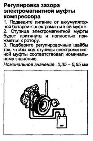

А где , где почитать ? Что зазор регулируется ? Это я не зналhoma70 писал(а):Зазор в электромуфте проверь по мурзилке.

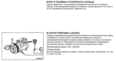

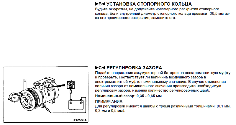

Нашел я пока вот что по этому вопросу...
Но, по-моему зазор влияет на свободный ход отпущенной муфты.
Как вариант - соглашусь, что она проскальзывает, когда срабатывает. Отсюда и писк.

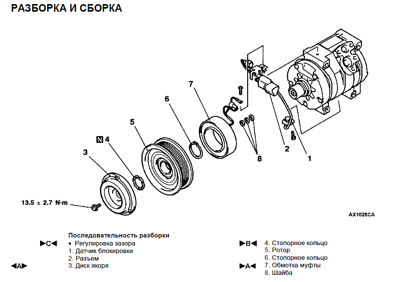

Re: Муфта компрессора кондиционера
на рисунке выше под номером 8 регулировочные шайбы.hc2hunter писал(а):Нашел я пока вот что по этому вопросу...
Спасибо , что-то проясняется , ход и зазор - разные вещи. Если не успокоится , придётся лезтьhoma70 писал(а):на рисунке выше под номером 8 регулировочные шайбы.hc2hunter писал(а):Нашел я пока вот что по этому вопросу...

Ну, наверное неверно выразился. Я имел ввиду на сколько освобожденный диск "оттопыривается" от муфты
Собственно, 0.35-0.65 приличная разница расстояний, чтобы в зазор могли попасть посторонние предметы или грязь/песок.
А может и усилия катушки не хватает чтобы как следует притянуть диск (межвиткове к.з, например).
Еще дурацкое предположение - там рядом бачок ГУР и шланги. Может что-то подтекает? Немного масла попало в зазор и пошло сцепление с проскальзыванием.
