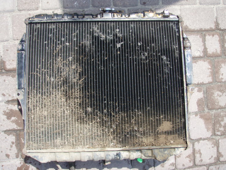

Заменил свечи на СТО (ОД в Киеве), после этого стала ползти вверх температура в пробках и даже загорается перегрев АКПП (лампочка А/Т)
Может быть такое, что это взаимосвязано? (неправильно датчик какой-нибудь при сборке подключили и т.п.)?

Andrei V6 3.5 писал(а):Заменил свечи на СТО (ОД в Киеве), после этого стала ползти вверх температура в пробках и даже загорается перегрев АКПП (лампочка А/Т)
Самое банальное. Проверь уровень антифриза.
Да и вообще всё ли поставили на место. Чудес не бывает, тоесть свечи точно не причём

SNOOPER писал(а): Проверь уровень антифриза.
Уровень проверил, долил, при этом сегодня даже его вылилось малость при нагреве (расширился). Вроде не так давно мыл радиатор, хотя может тысяч 20-30 назад и зимой в Крыму мог грязи нахватать.
Сами свечи ни при чем, согласен, но может чего не так подключили? Визуально не смог найти висящих разъемов, но я не спец...

Проверь не крутили ли "чего лишнего".
Кроме впускного коллектора там снимать нечего, если сам не заказывал.
Термомуфта твоя, не снималась?
Да и радиаторя промой/продуй

Термомуфта-это хороший вопрос, посмотрю утром!

Термомуфту глянул, вроде не снимали. Буду на выходных промывать радиатор, посмотрим эффект :)

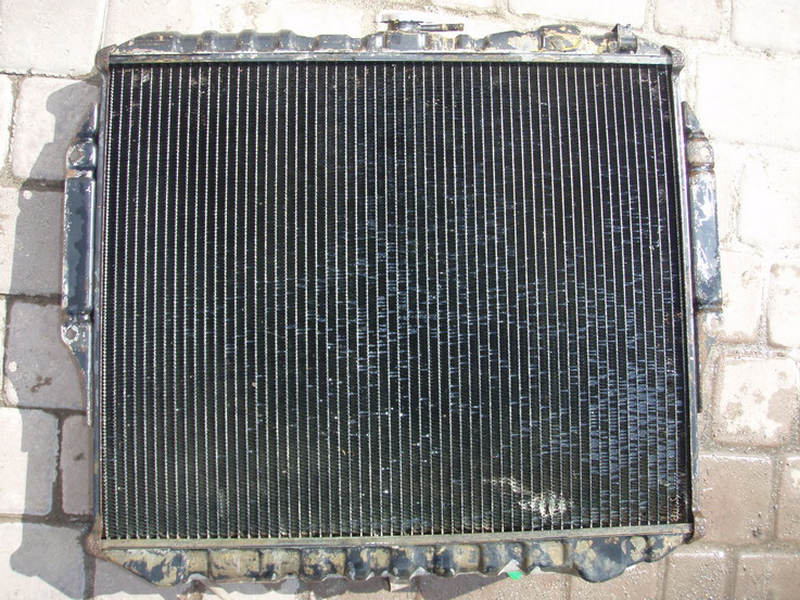

Ну вот, пол субботы потратил чтобы все промыть :) И снаружи, и изнутри. Изнутри мыл проточной водой, но обнаружив небольшой слой накипи промыл еще бытовым очистителем и автомобильным. Грязи изнутри много не лезло, но снаружи оказалось прилично, хотя субъективно вроде недавно делал такую же операцию.
Фото до и после.
Вопрос снят :)
после промывки
после промывки
