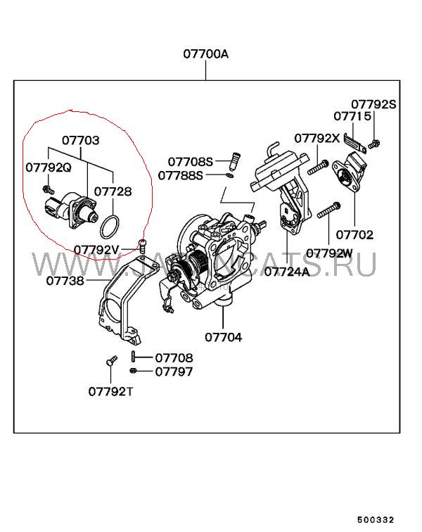

Номера не знаю, но моторчик у нас меняется полностью . Он выглядит вот так
Находится в блоке дроселя, внизу

Люди у кого есть номер этой хрени?

Может для начала прозвонишь ножки? Там два ряда по три ноги. Вот между тремя должно быть сопротивление. Раз у тебя на горячую мозг парит , то и мерить надо на горячую

Я дроссель хочу почистить и его заодно снять посмотреть в каком он состоянии!
Новый собака стоит 10 кило рублей мега дороха!

А на счет номеров, пользуйся вот этим http://www.japancars.ru/cat/mitsubishi/. Зарегистрируешься, забьёшь VIN и найдёшь всё то, что стоит именно в твоём автомобиле

oleg777 писал(а):Люди у кого есть номер этой хрени?
На нашем движке это MD 628174
