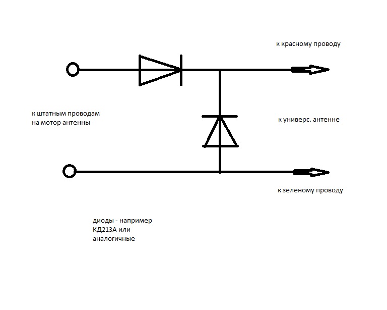

В наследство от предыдущего владельца, помимо прочих косяков, досталась неработающая автоматическая антенна. Я же - терпеть не могу, когда что-то есть - а не работает. В общем - полез разбираться.
Выяснилось, что антенна стоит уже не штатная, а та, что продается за примерно 800 рублей, универсальная, с тремя проводами: красный (+12В) зеленый (управление) и черный (масса). Причем, сама антенна - живая (проверил).
Изучение схемы включения штатной антенны показало, что она управляется по двум проводам, на которых при выдвижении-убирании просто меняется полярность питания. Собственно поэтому универсальная антенна работать и не будет - не ее "логика" работы.
В результате удалось ее заставить слушаться штатного управления с помощью двух диодов. Схемку нарисовал сейчас в "пэйнте" - сорри за качество.
Все работает прекрасно, причем сохранена возможность безпроблемной установки штатной антенны.
Авось это кому-нибудь поможет...
