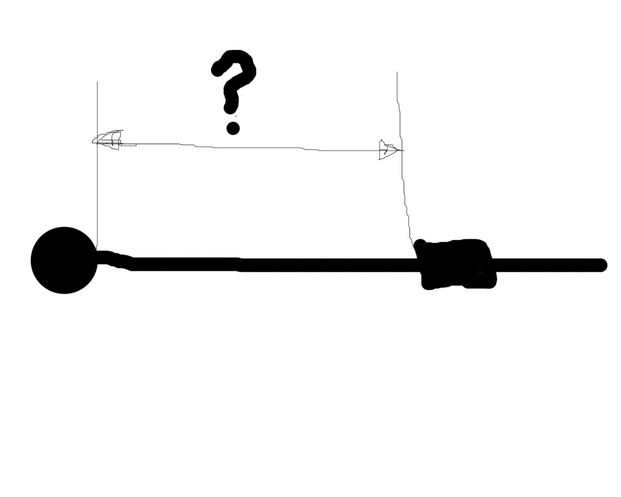

Всем привет!Проблема такого плана: На моем Монтере стоит коробка V4AW2.Недавно ее перебрали,не было задней передачи.Вроде бы сделали все отлично но после переборки появился толчек при перевода селектора в положение D Особенно чувствуется при переключении с R на D.В остальном коробка работает отлично.Возможно ли это из-за масла?Залили Dextron II,а в книге я прочитал что надо ATF.И еще один вопрос.У меня на тросе управления АКПП нет бобышки для регулировки,может кто подскажет какое до нее должно быть расстояние.Мотор у меня 6G72 12 кл.Расстояние нужно то которое показано на рисунке.Заранее всем спасибо.

Размер вобщем-то не важен, регулировка тросика должна быть такой, чтобы была небольшая слабина,типа свободного хода, 0,5 - 1 мм. Д-2 залили правильно. АТФ это сокращение , а не тип жижи. Толчок тоже не критично, означает - возможно немного повышено давление в гидравлике АКПП(дольше проживёт), либо люфты в трансмиссии.

Как регулировать я понял.Но вся фигня в том ,что на тросе нет бобышки по которой надо регулировать.А по этому и хочу узнать на каком расстоянии находиться эта бобышка.Без нее отрегулировать трос не получается.

Crezzi, можно и без бобышки отрегулировать. Скидывайте трос с дросселя, и даёте ему болтатся свободно, затем аккуратно и меееееедленно вытягиваете тросс и как только почувствовали сопротивление перестаёте тянуть. И уже потом примеряете его к дырке на дросселе и регулируйте гайками натяжение. Кстати удары в Д и Рев на вашей коробке могут быть следствием износа резинок на гидроаккумуляторах. Это лечится, но нужно снимать поддон и гидроблок.

Народ!Ну подскажите же мне какое все таки расстояние между бобышками.

Постараюсь не забыть и померить сегодня.
