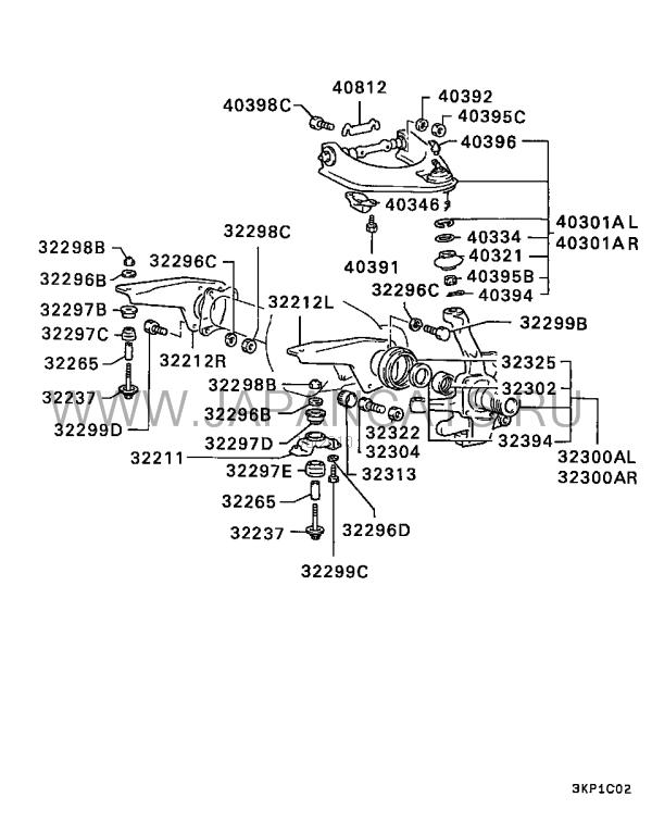

Вот сформировал заказ:
MB 160670 (32302 по рисунку) Подшипник кулака поворотного - это он? игольчатый?
MB 160850 (32325 по рисунку) Сальник кулака поворотного внутренний
кольцо MB160671 (32394 по рисунку)
набор регулировочных шайб MB241229
Паджеро 1, 4д56, был Галлопер 1

Вот с ценами (Питер, Экзист):
MB 160670 (32302 по рисунку) Подшипник кулака поворотного - это он? игольчатый? 384 руб.
MB 160850 (32325 по рисунку) Сальник кулака поворотного внутренний 385 руб.
кольцо MB160671 (32394 по рисунку) 262 руб.
набор регулировочных шайб MB241229 574 руб.

Viktor_62 писал(а):по манам колечко
это кольцо MB160671 (32394 по рисунку)?
