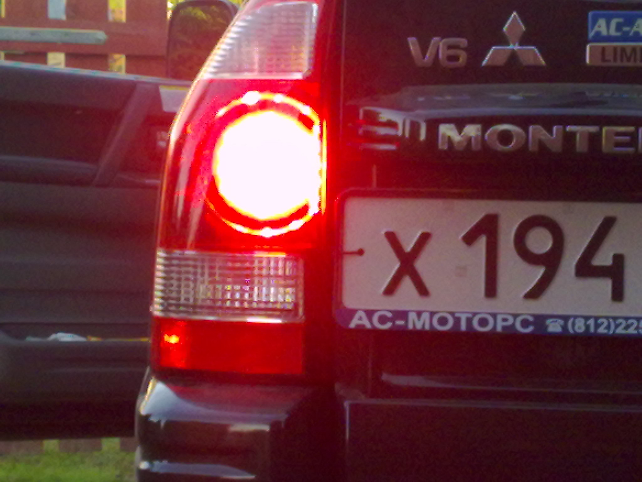

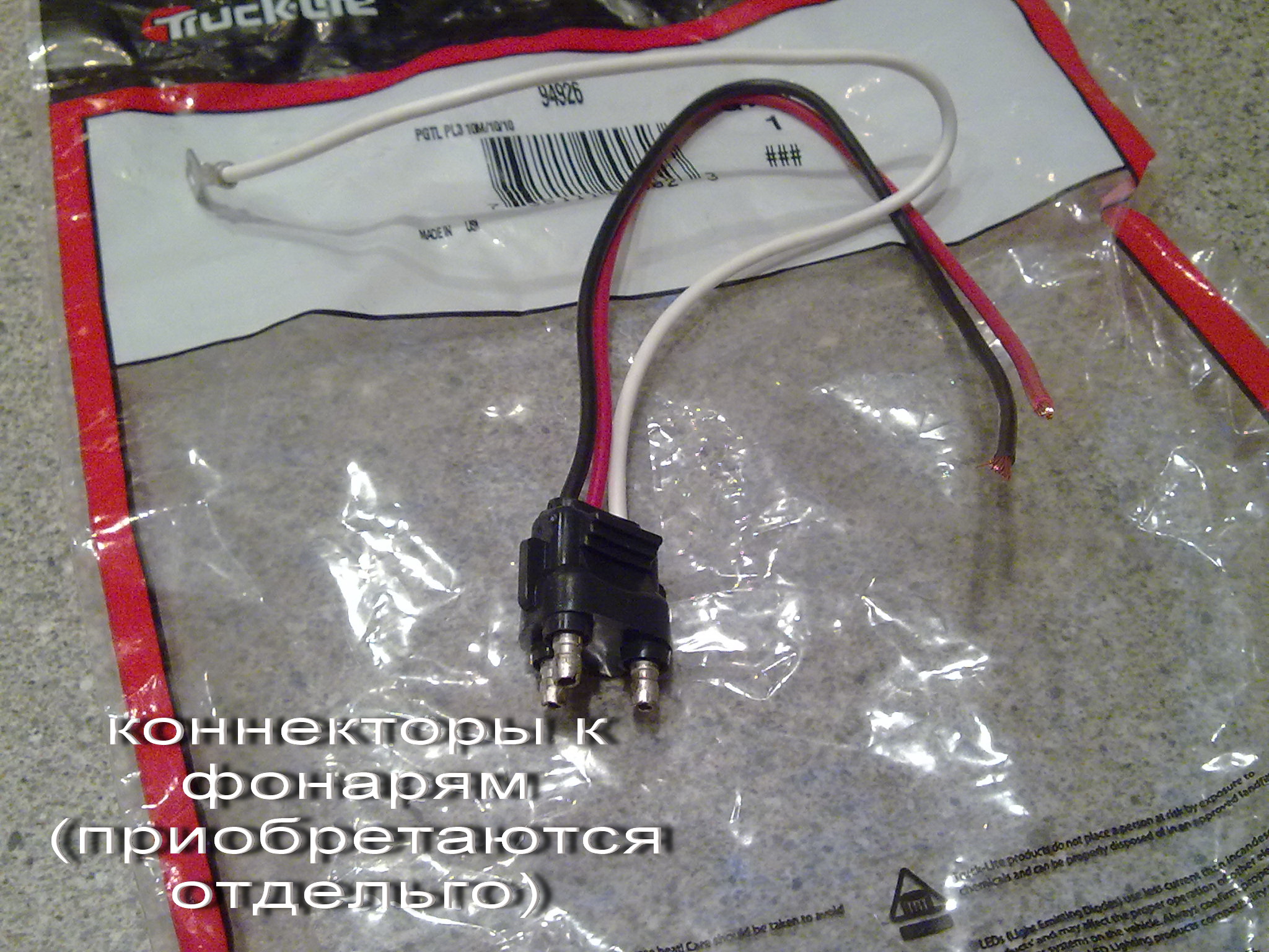

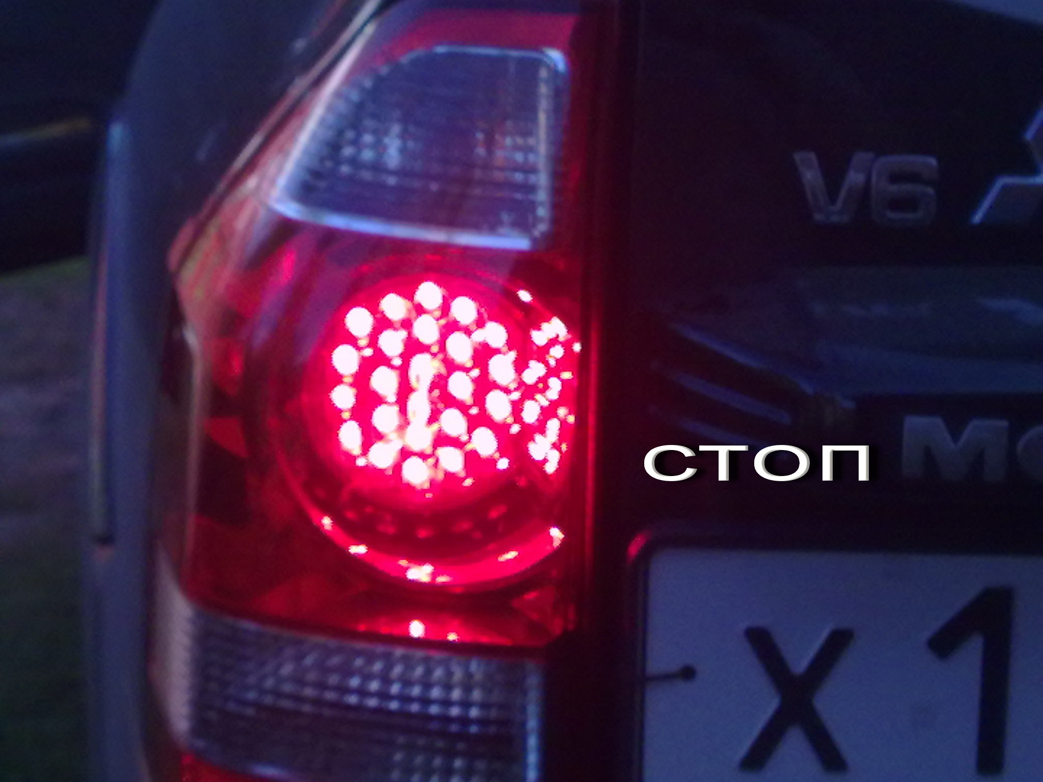

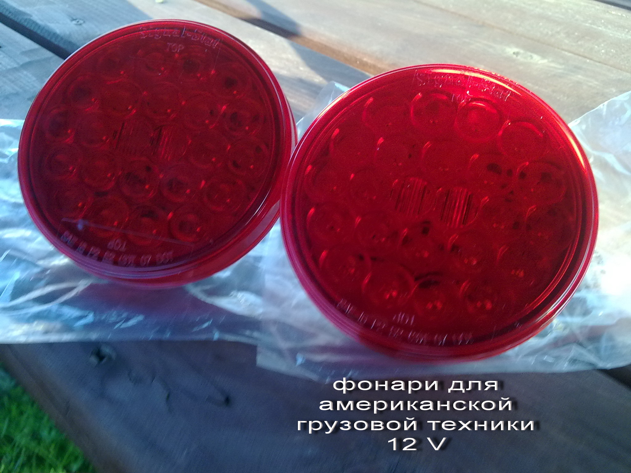

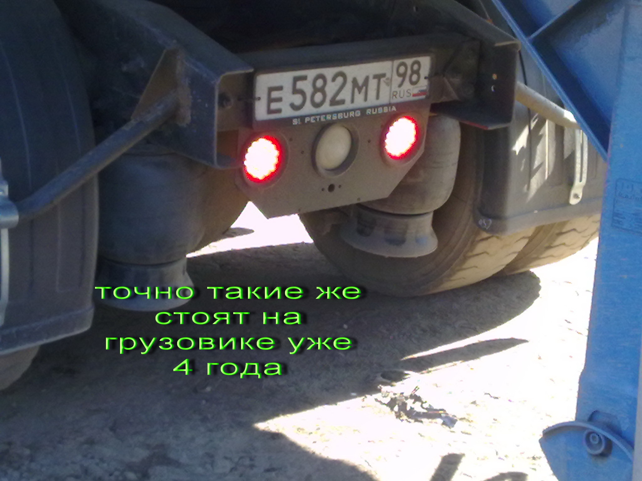

Добрый вечер,Хочу поделиться может пригодится кому.Решил сделать небольшой тюнинг задних фонарей MONTERO III.Может пригодится владельцам паджер,вдохните жизнь в бутафорские безжизненные фонари ваших автомобилей.К сожалению пайка не мой конек да и радиотехникой не увлекаюсь,поэтому решил воспользоваться полуфабрикатами.Купил два фонаря для американской техники по 650 р. каждый и проводочки с разъемами к ним по 70 р.(www.truck.ru) Аналогичные живут у меня на грузовике больше 4 лет.И в снег и в дождь и в грязь,вобщем жесткие условия ни один светодиод не сгорел,поэтому принято решение вклеить их в фонари монтеры на смерть.

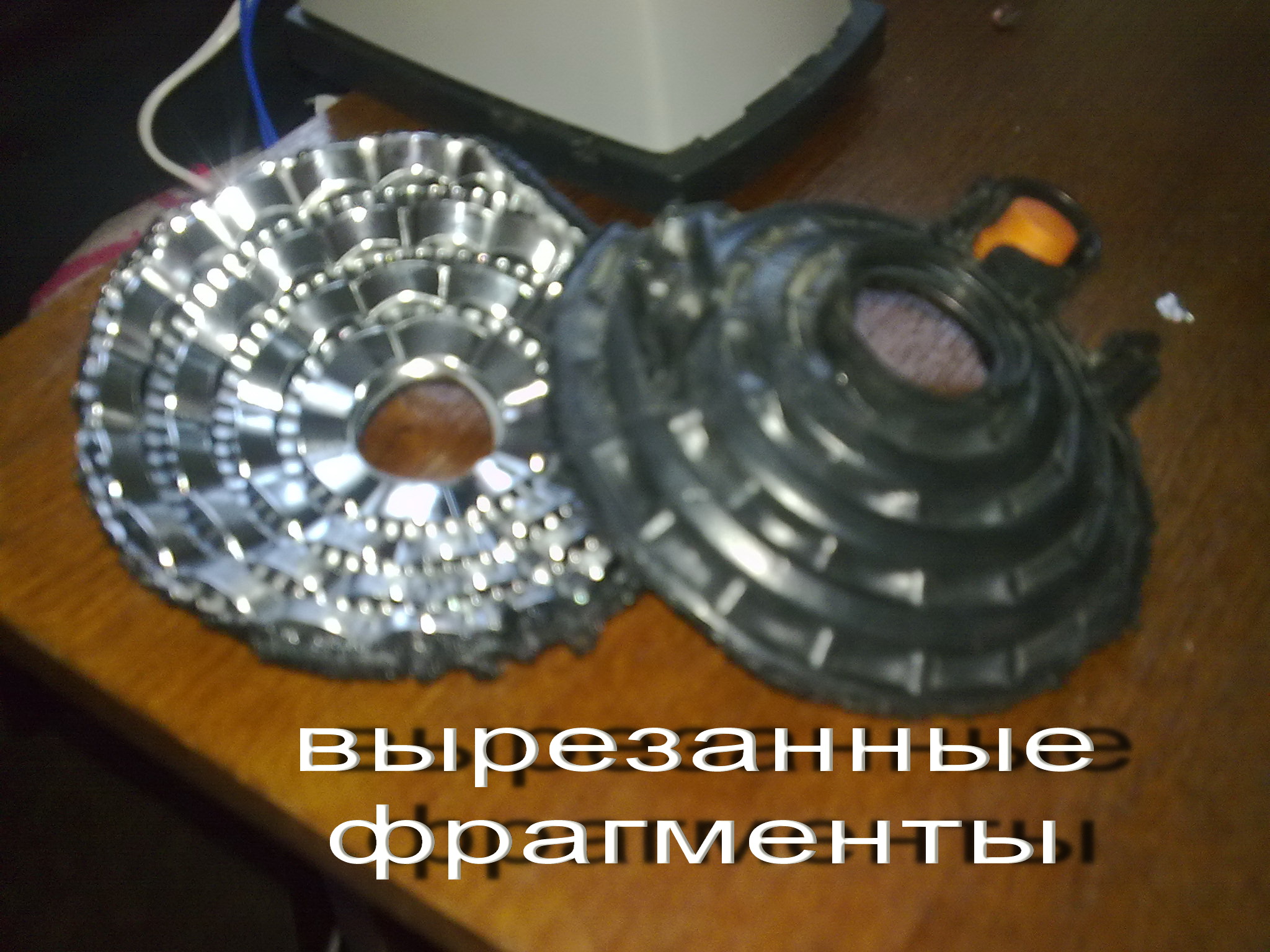

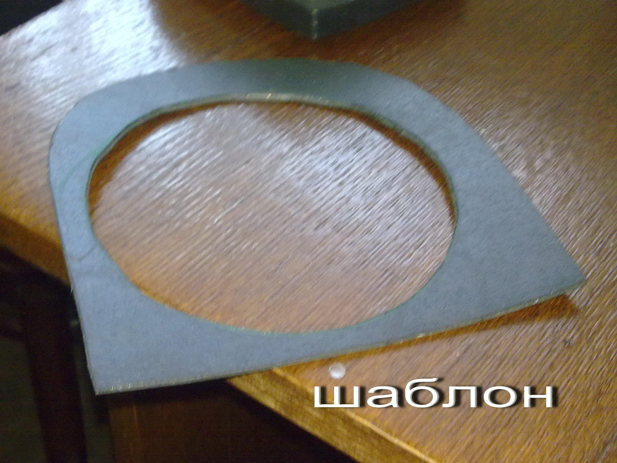

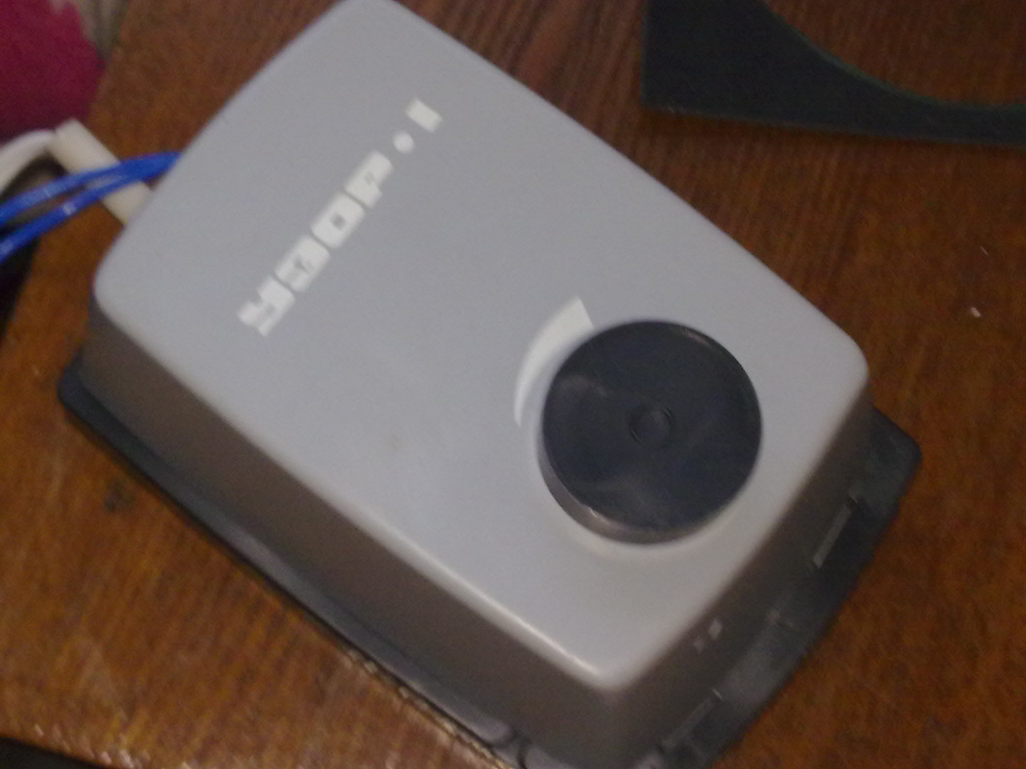

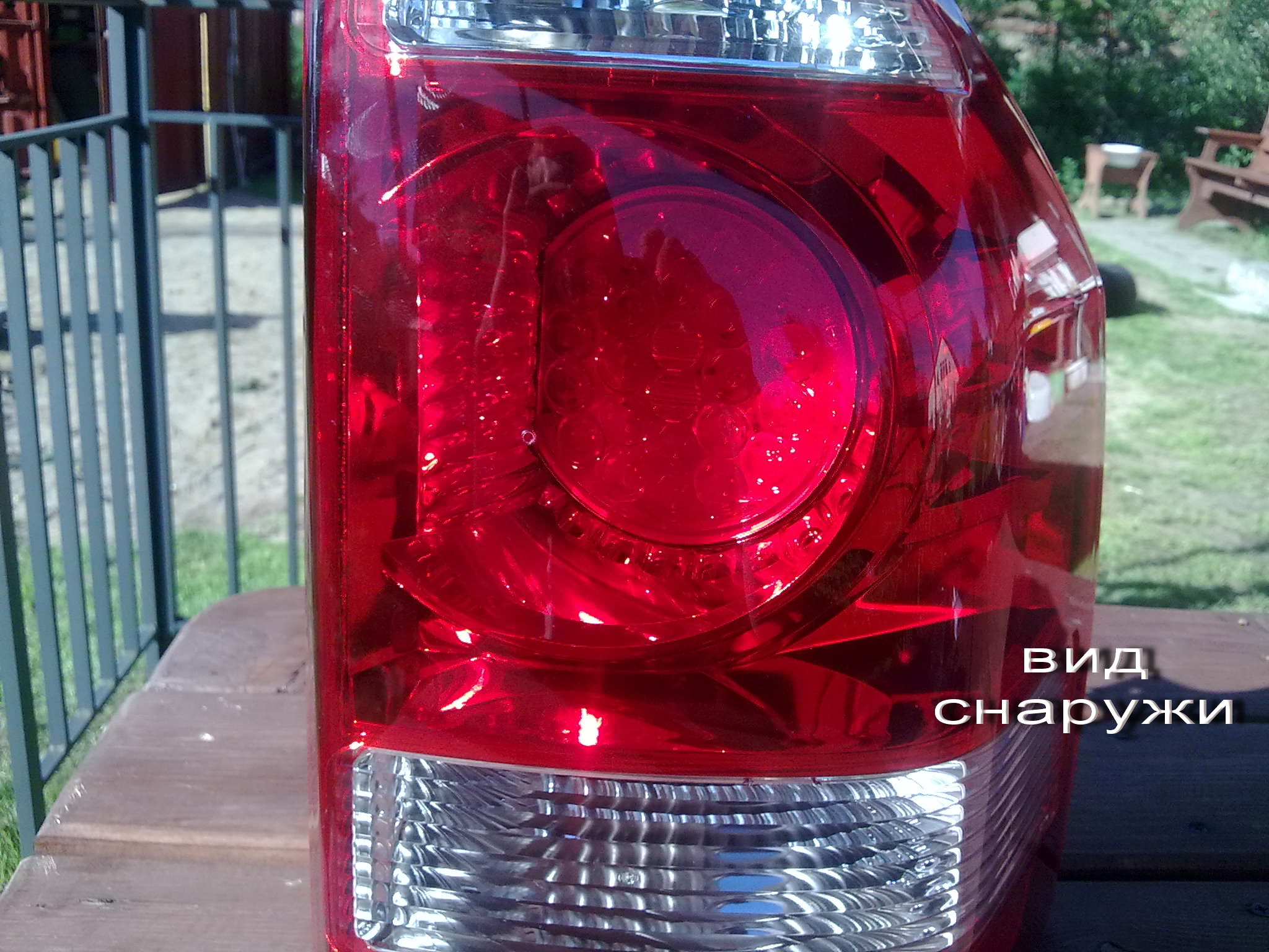

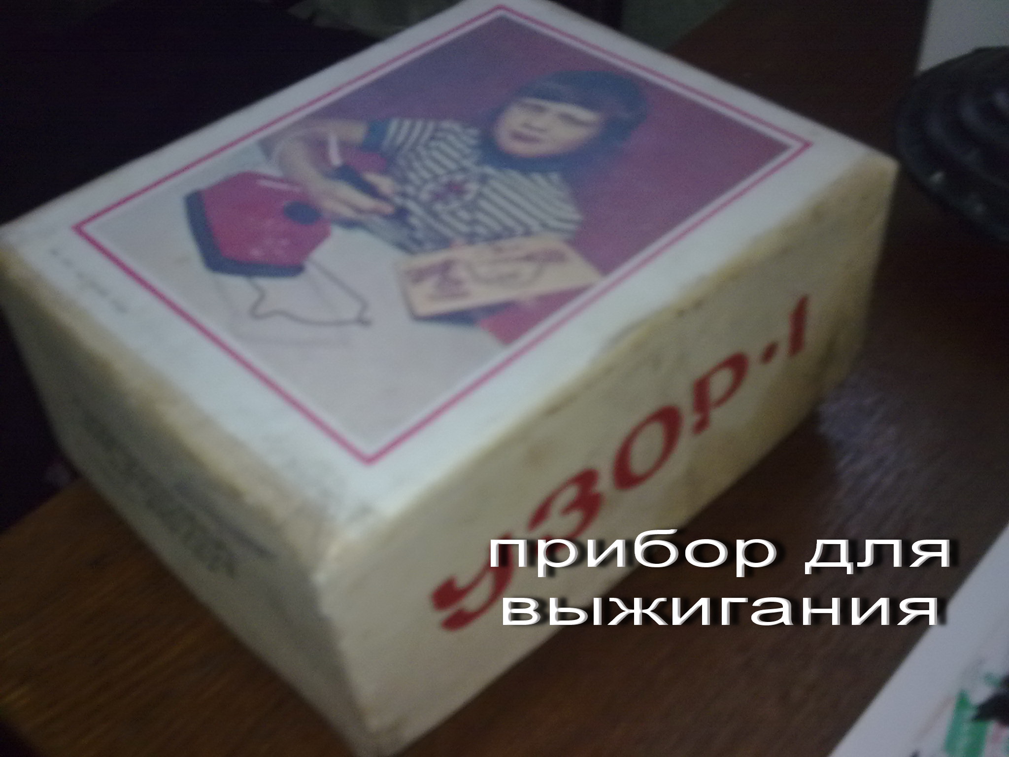

Снял фонари с машины,отцепил гирлянды,по шаблону вырезал в плафонах отверстия (было легко так как том есть концентрические круги),воспользовался прибором для выжигания из далекого детства (нашел у тестя в гараже)

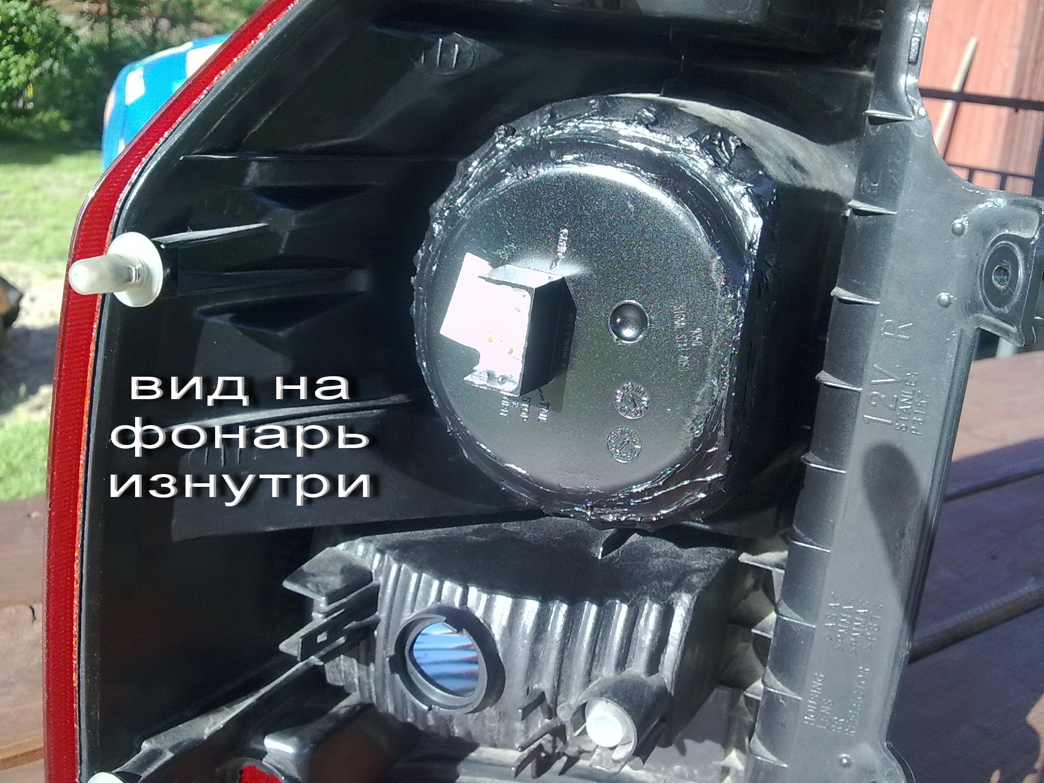

Далее небольшой трабл,фонарь монтеры имеет небольшой скос с одной стороны изнутри его видно и снаружи пришлось ножовкой отпилить от американских фонарей примерно 1 см с одного края затем срез надо заклеить пластиком.

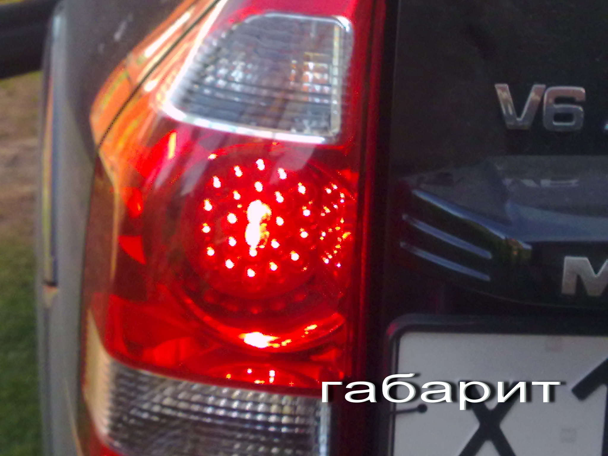

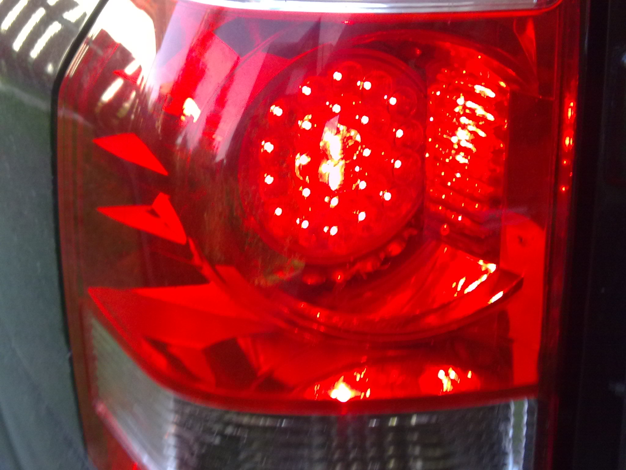

Затем аккуратно вклеил фонари в полученные отверстия гелевым клеем(менее текучий) и прошелся еще силиконом по шву. Подключил к штатной проводке и все.

Похоже что это фонари фирмы TRUCK-LITE код продукта 4050. Дальше - Интернет в помощь ;)
