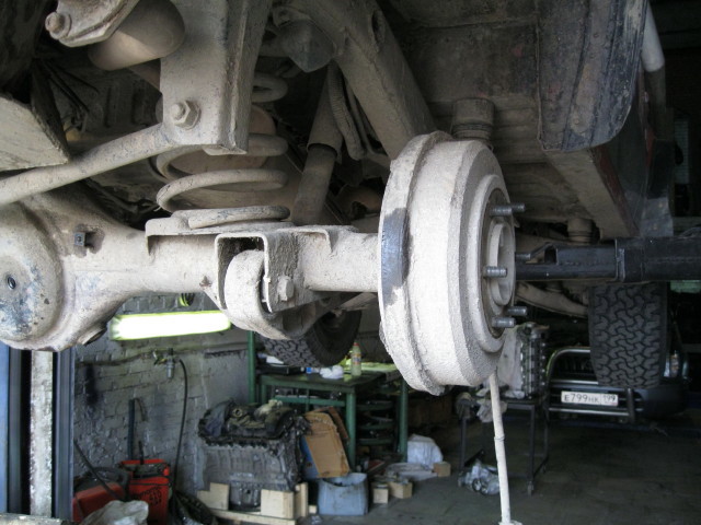

Отсоединяем тросы ручника, тормозные трубки, откручиваем и вытаскиваем старые полуоси и редуктор. Это всё больше не понадобится.

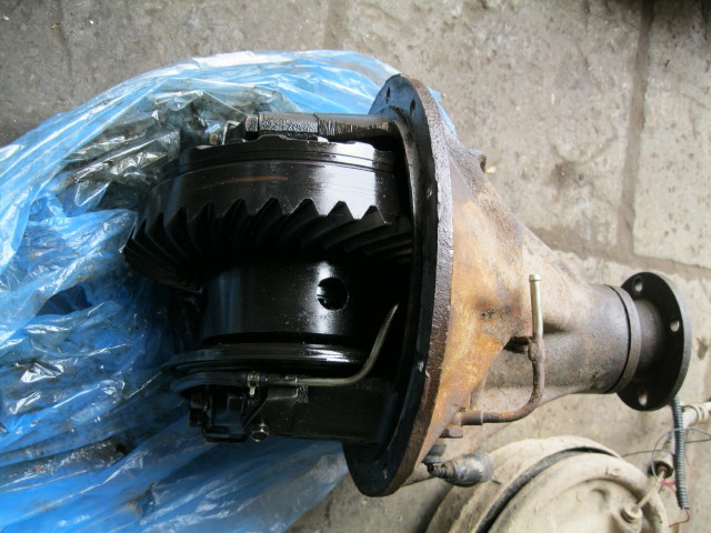

С редуктором никаких заморочек не было вообще, встал как родной. Только под заливную пробку подложил ещё пару медных шайбочек, иначе пробка доставала до мембраны блокировки.

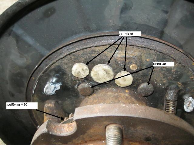

Откручиваем датчик АБС, болгаркой подрезаем гребёнку АБС и выбиваем две шпильки крепления полуоси (иначе шпильки не выходят, упираются в гребёнку). Снимаем пластину крепления датчика и ставим шпильки обратно. Это нужно для того, чтобы хватило длины шпилек. Образовавшиеся отверстия глушим, чтобы через них не попадала грязь. Я сделал заглушки из резины толщиной около 5 мм.

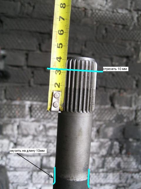

Балка моста на П1 уже чем на П2, поэтому полуоси нужно укоротить с торца и в одном месте заузить (упираются в маслоотражательную пластину). Всё это делается на токарном станке, правда укорачивал болгаркой (так быстрее ;) ).
На рисунке показано где отрезать ( я отрезал 10мм, но как оказалось в последствии достаточно 6мм и не забываем про фаску) и заузить диаметр.
На рисунке видно, что запаса шлицов более, чем достаточно.

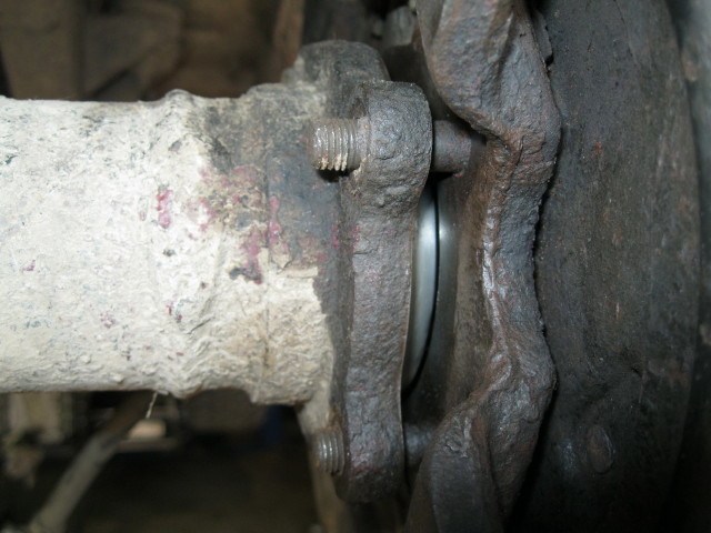

Если теперь вставить полуось, то обойма подшипника упрётся в бурт на торце балки (он на П1 больше на 4мм), при этом между флянцами останется зазор, который надо выбрать регулировочными пластинами.
То же самое повторяем со второй полуосью.
Ставим полуоси, диски, суппорта, тросы ручника и монтируем тормозную магистраль. Для крепления тройника к балке привариваем по месту болт. Прокачиваем тормоза.

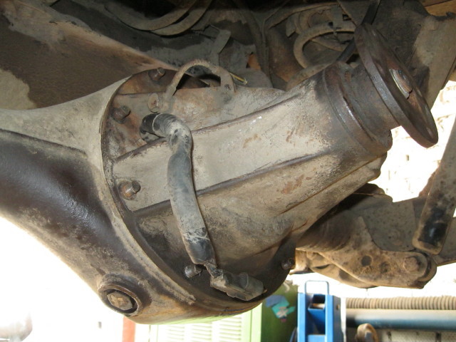

Провода как-то неграмотно проложены, оборвать легко. Лучше над мостом уложить, а так в целом всё прилично! :*VICTORY*:

Они на фотке ещё не проложены. Просто разъём вниз свисает. Это была только примерка.
