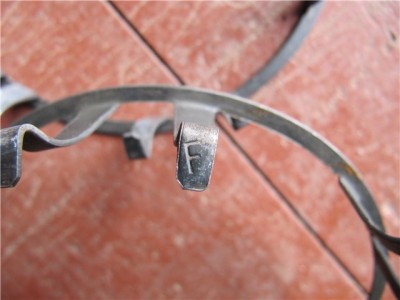

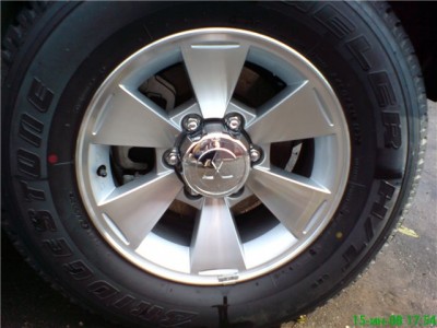

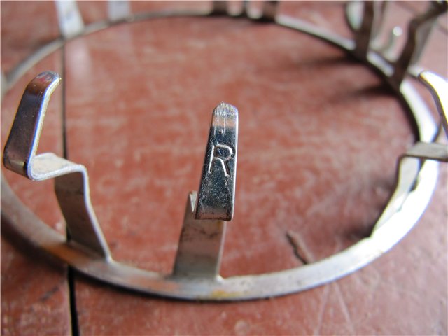

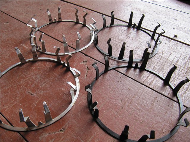

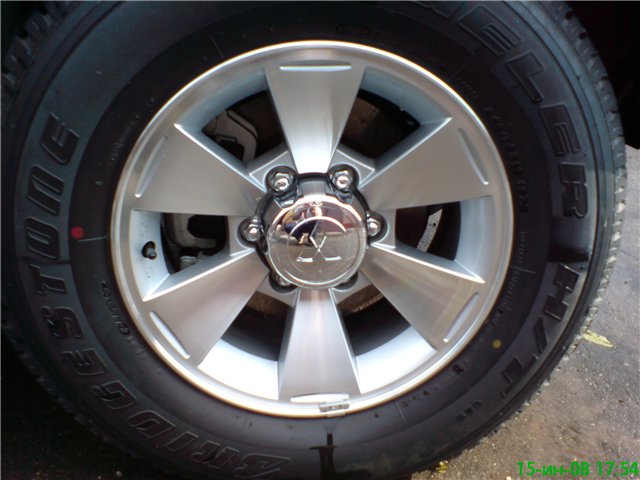

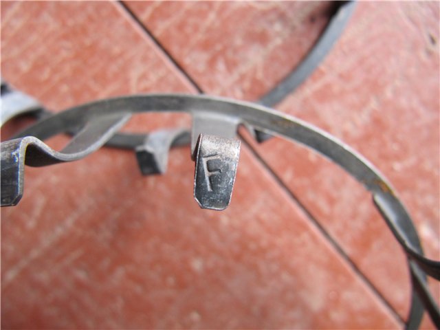

Выкладываю фото пружинок крепления ориг. колпаков МПС, дабы больше не возникало вопросов:
1. Диск МПС (ориг)
2. Чёрные - F (front) ПЕРЕДНИЕ
3. Белые - R (rear) ЗАДНИЕ

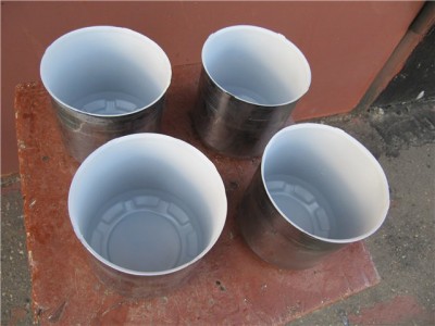

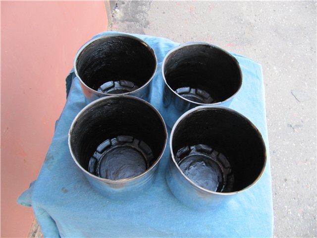

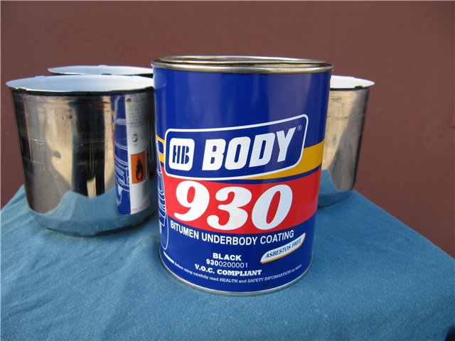

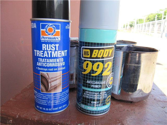

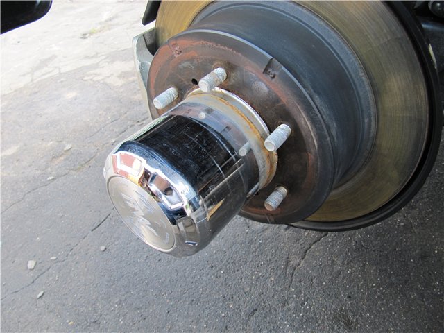

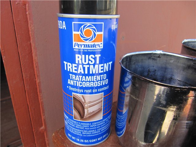

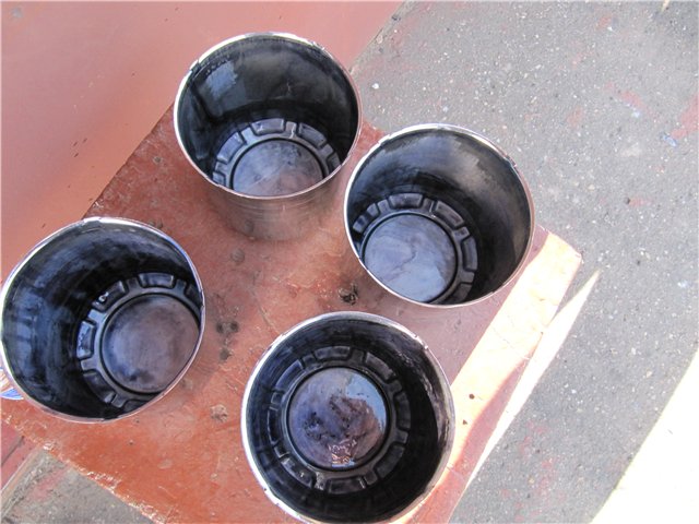

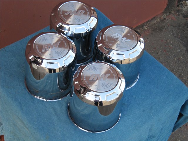

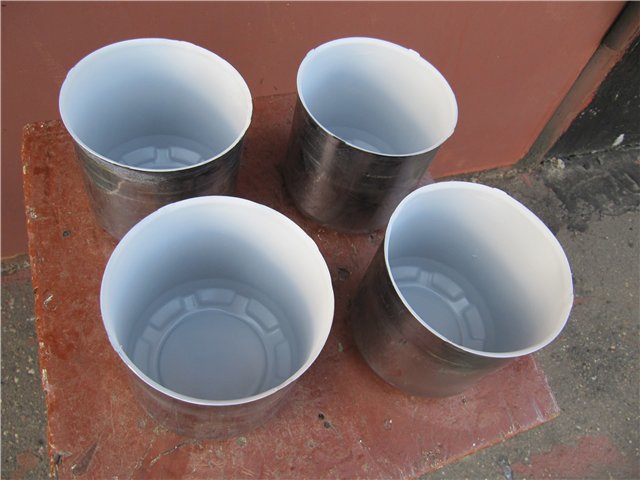

А это борьба с ржавчиной на "говностальных" колпаках неориг. дисков RW
1. Преобразователь ржавчины
2. Грунт
3. Мастика (антикор)
