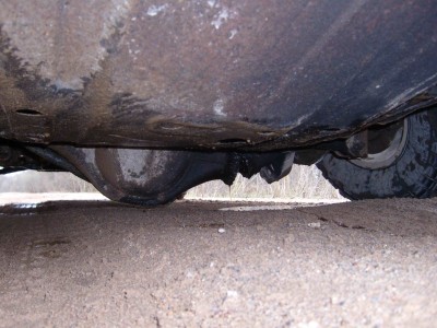

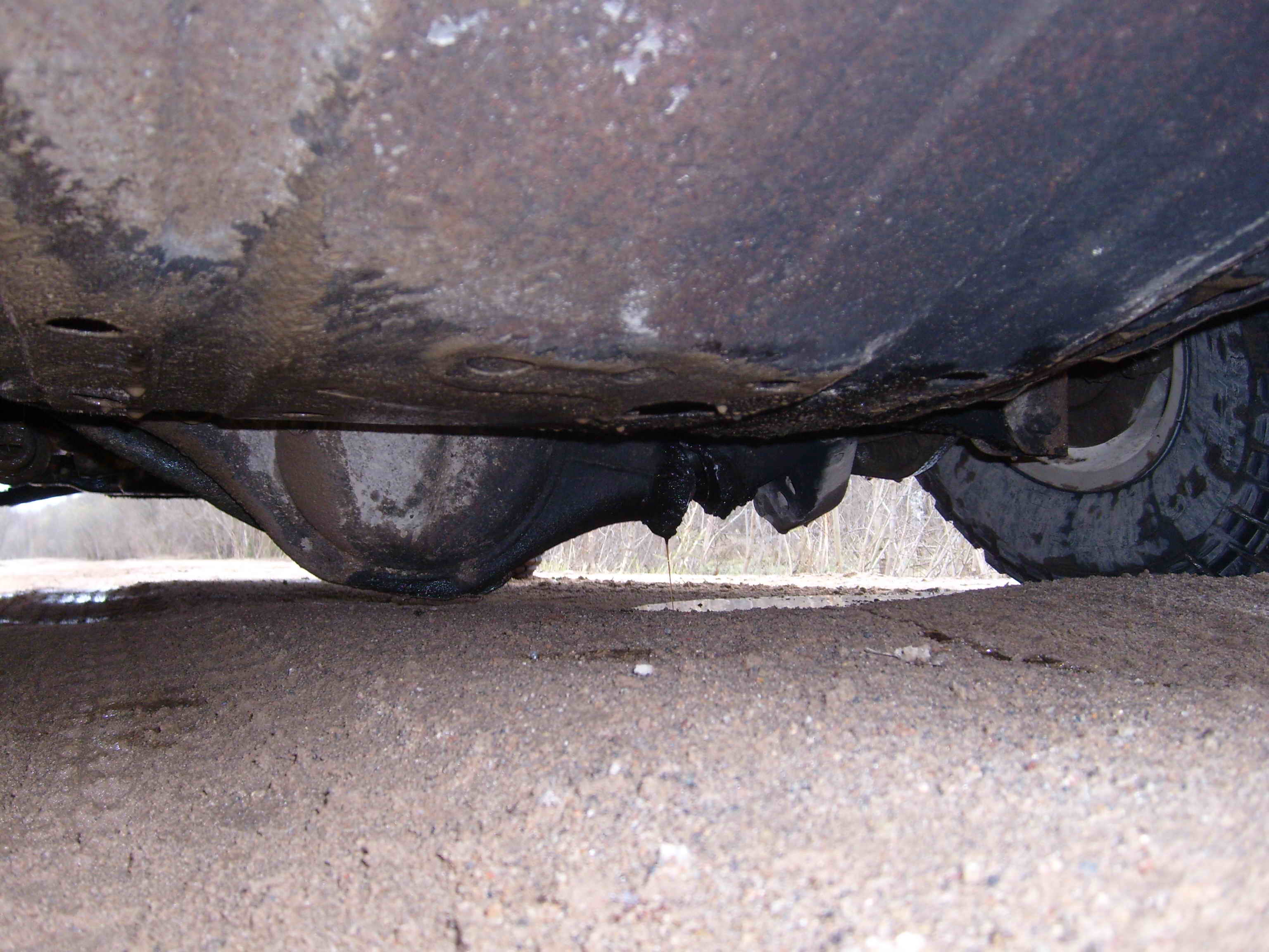

собственно поломка на фото...
Нужен корпус заднего моста на РII 92г. 4D56, супер селект.
и может подскажите, в Питере конторку, где могут качественно перебрать мост, или мне в сборе мост покупать? но эт крайний вариант, с деньгами и так напряг... :*SCRATCH*:
вот такая вот беда приключилась

афигеть, а как же ето он так переломился?! или чулок. а перебрать самому мона имхо. чо там! взял да переставил.главное чтап чулок подходил. но, имхо луче мост брать в сборе. кто знает, чего там загнулось внутри

редуктор однозначно в переборку, скорее всего диф. выкидывать и полуось возможно загнута!

Загрузали под крышу, 4 чел в машине, вот на кочках и не выдержал) плюс в этом месте у предидущего владельца мост подварен был...
Разобрать самому-то можно, а вот собрать......) говорят там настроек всяких много, чуть недозатянул, чуть перетянул... у нас в городе иномарочные мосты даже не берутся перебирать...

m0n0 писал(а):Загрузали под крышу, 4 чел в машине, вот на кочках и не выдержал) плюс в этом месте у предидущего владельца мост подварен был...
Ну тогда бери в сборе и не парься. со старого запчасти останутся. и не перегружай авто боле. низяя...

эта фигня часто встречается заваривай меняй полуось и катайся дальше! зы есть мост

заварить вероятно непросто, в кондукторе каком нить. там же соосность нуна соблюсти и параллельность фланцев противоположных. иначе что нить да будет жрать: шлицы или ещё чего. и потом, вдруг лопнет где в самом неподходящем месте. я бы поменял
