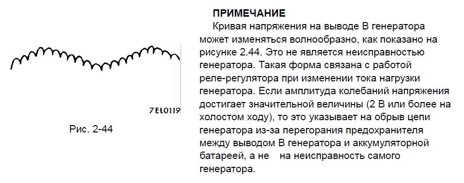

Сообщение Alex_F »
ЕвгенийТ писал(а):А почему ни кто не спросил откуда подцеплен вольтметр?
А почему ни кто не спросил на каких оборотах двигателя это замечено? Какие потребители ещё работали? Заряжен ли АКБ.
Не секрет что на малых оборотах гена выдаёт так-же мало. На 2500 примерно 70 процентов мощности. Сколько в сумме потребляют поворотники?, умножаем на 10, т.к. в холодном состояние сопротивление нити на порядок меньше.
to Podzemshik
Импульс даже на пол вольта, очень хорошо заметен на стрелочном вольтметре, сколько просадка - тоже молчок. Не надо сразу генератор приговаривать.
Инфа от Митсу - вывод В силовой.
Электрика, много факторов надо учитывать. ;)
