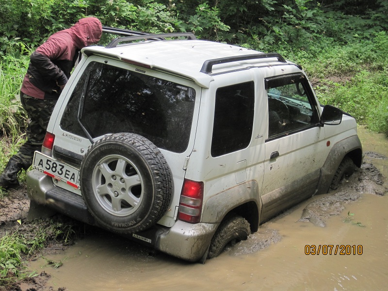

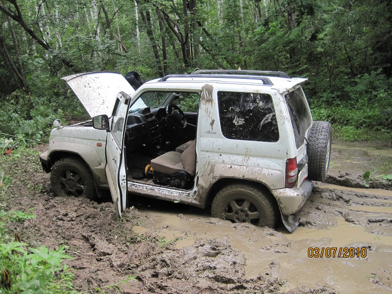

В январе этого года взял себе Пыжика, сразу полез в снег (на лысой резине)... Это был первый опыт... В общем с того времени стабильно раз в неделю/две недели загоняю машину в такие дали, что приходится 5 (10) часов откапываться. Если зимой можно было докопаться до земли, то сейчас этот номер не проходит.
Был приобретен Hi Jack, стальной тросс 20 м, и ручная лебедка, резина сменена на грязевую. Машина полностью в штатной комплектации.
Вопрос: как и с чего начать готовить аппарат под более серьезную грязь? И стоит ли начинать?
Наличие Hi Jacka и лебедки позволило застревать в таких местах:
