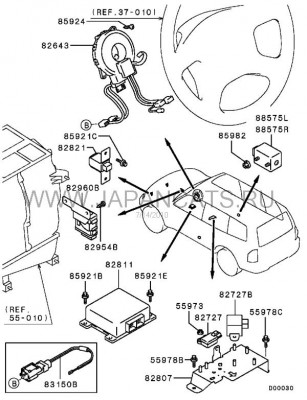

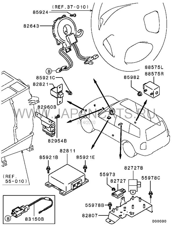

Федя писал(а):У меня тоже периодически загоралась и гасла при движении, особенно после кручения руля в крайние положения. Попробуй на месте покрути руль, если будет загораться то это мой случай. Специалисты диагностировали мгновенно, сказали что бывает достаточно часто на Pajero 3. Просто перетираются контакты на гибкой ленте катушки, которая надевается на ось руля. Называется группа контактов SRS - MR583930. В existe на тот момент стоила 4800руб. Заменил и проблема ушла.
:*THANK*:
а вот на схеме:MR583930 соответсвует на схеме номеру 82643
MR583930
MR583930
mitsu4ever
Федя
Сообщения: 70
Зарегистрирован: 27 июн 2008, 19:33
Re: Загорелась SRS
Сообщение Федя »
Именно так, номер на схеме 82643 - это MR583930. И в экзисте эта штука раньше называлась "группа контактов SRS", а сейчас "Датчик подушки безопастности" :-). О чем я собственно и писал. Внутри этой катушки есть гибкая пластиковая лента на которой нанесены проводящие контакты, вот они со временем могут протереться или окислится, в результате нет контакта и возникает ошибка SRS.
