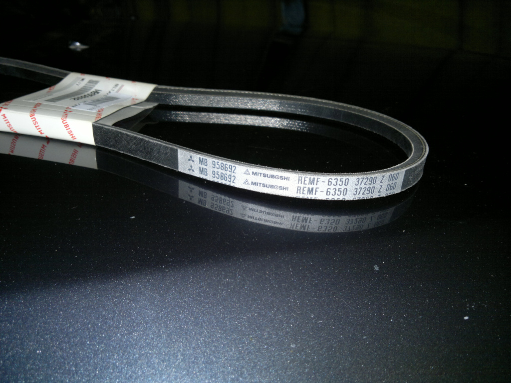

Добавлено: 01 дек 2012, 18:53
megranny
Пришел вот такой.
Дело за малым-поменять :*ROFL*:
