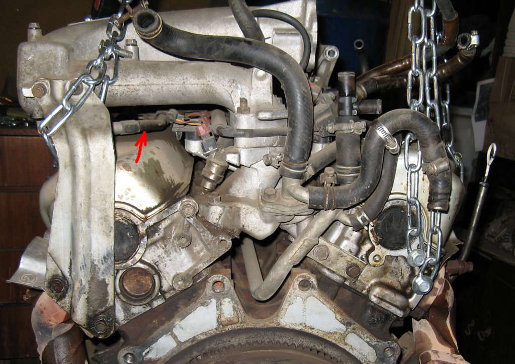

Вы о разных двигателях говорите. Честно говоря, сам еще не разбирался с этим, но насколько понимаю, вот на 12-кл. трубочка с клапаном PCV, которая и соединяет головы, но не сзади двигателя, а под впуском.

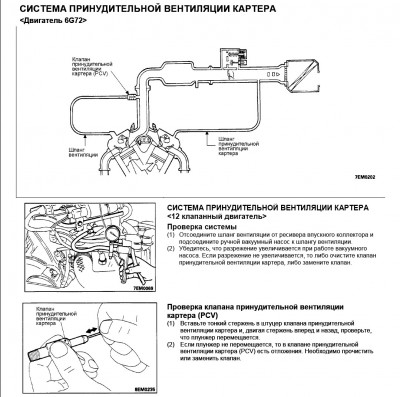

Вот схема из мануала на мой двигатель:
И что же мы видим в разделе "Проверка системы"? Что от впускного коллектора мы отсоединяем ШЛАНГ ВЕНТИЛЯЦИИ и далее присоединяем насос для проверки работы клапана. Т.е. клапан находится где-то в другом месте. В чем, собственно, я и убедился, отсоединив шланг и отвинтив Г-образную фиговинку. Причем видно, что она не самопал и очень похожа на родную.
Ну а клапан можно наблюдать в следующем разделе "Проверка клапана...". Причем его не удастся ввернуть вместо Г-образной фиговины. Вернее ввернуть может и удастся, а вот трубка на него точно не оденется, не хватит длинны. Да и торчать она будет не в кассу.

de писал(а):Вы о разных двигателях говорите. Честно говоря, сам еще не разбирался с этим, но насколько понимаю, вот на 12-кл. трубочка с клапаном PCV, которая и соединяет головы, но не сзади двигателя, а под впуском.
Вот очень похоже, что он под впуском. На установленном движке тяжело разглядеть.
Вопрос, как его оттуда выудить? Неужели придется весь впуск снимать???!!! Или там можно как-то на ощупь все сделать?

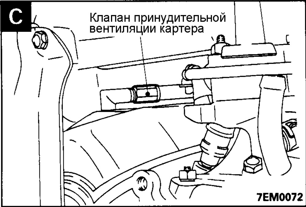

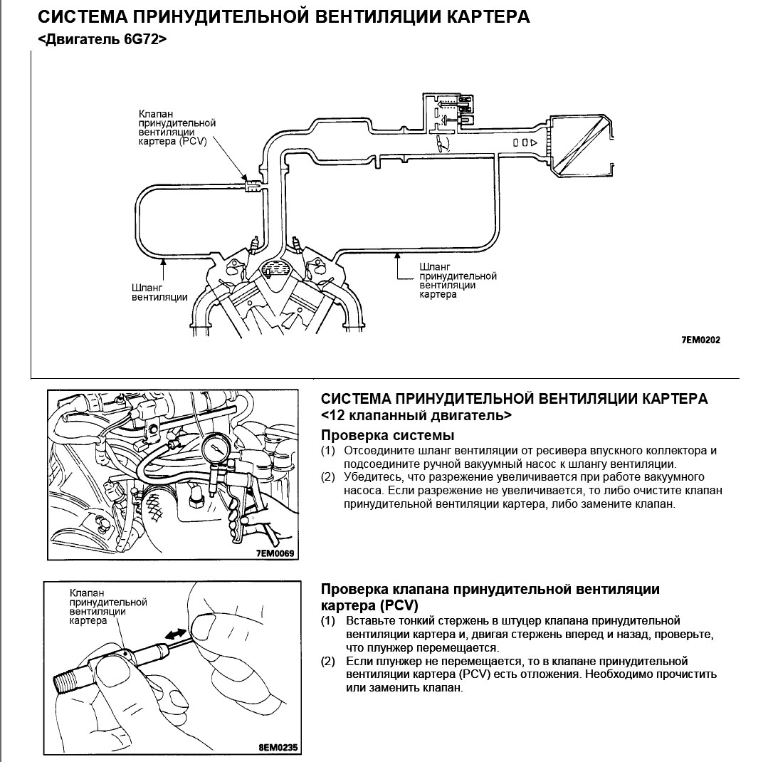

Вот что показывает сервис-мануал:
Рисунок хорошо пересекается с фоткой de.
Все же придется лезть в дебри. Удивительно, что в сервис-мануале нет ни слова о методике снятия этого клапана. Интересно, удастся-ли его снять без демонтажа половины двигателя?
