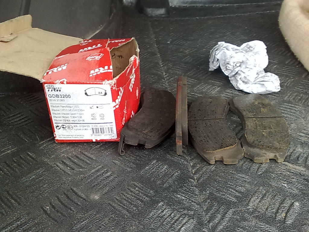

Таки Да Товарищи!!! Звенели у меня колодки. Сегодня поставил ТРВ (в харькове на ЛОСКЕ – 380грн)
Стук пропал!
Времени ушло минут 40 на замену.Что удивило-родные колодки думаю прошли бы еще несколько тыс.(пробег 37тыс.) Но раз уж разобрал-решил поменять.Пластины стояли по одной на наружных колодках-я так и поставил.Еще смазки добавил медной высокотампературной Ликви Молли.
только вот пищалку забыл одеть на колодку- ну думаю и без нее обойдусь
Всем спасибо
