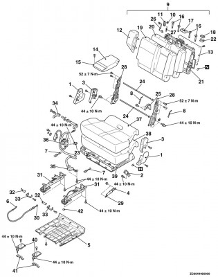

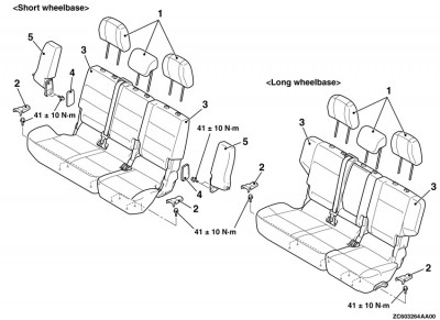

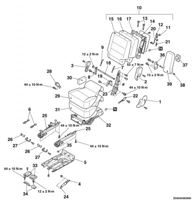

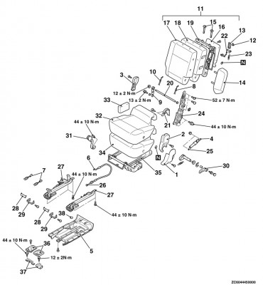

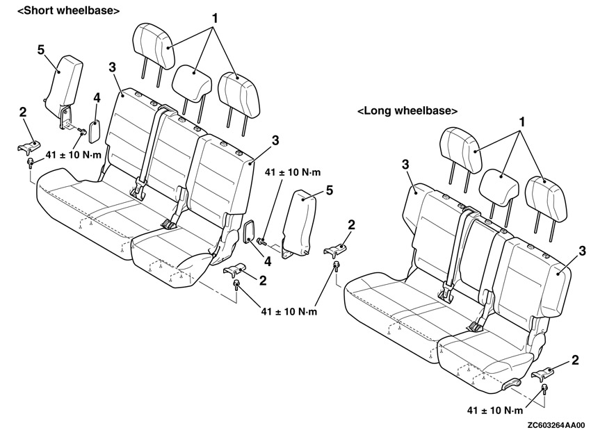

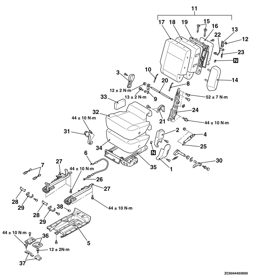

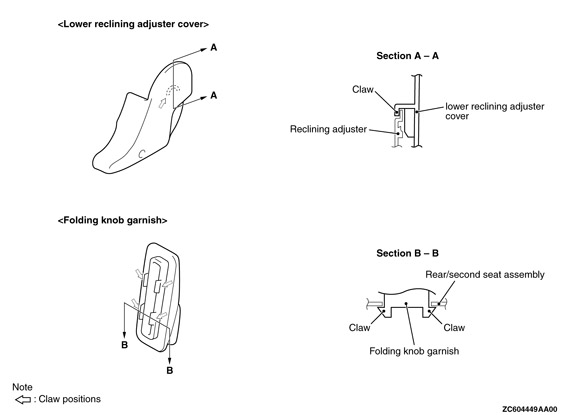

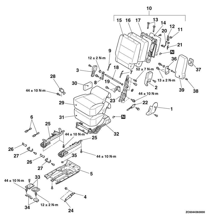

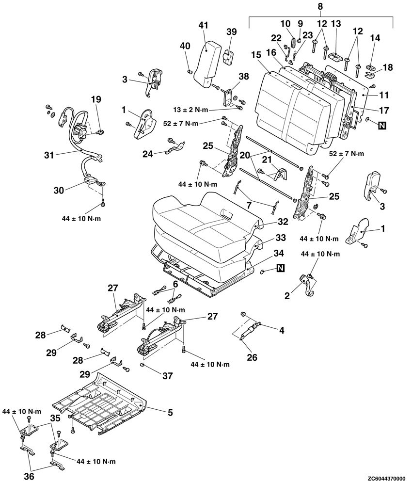

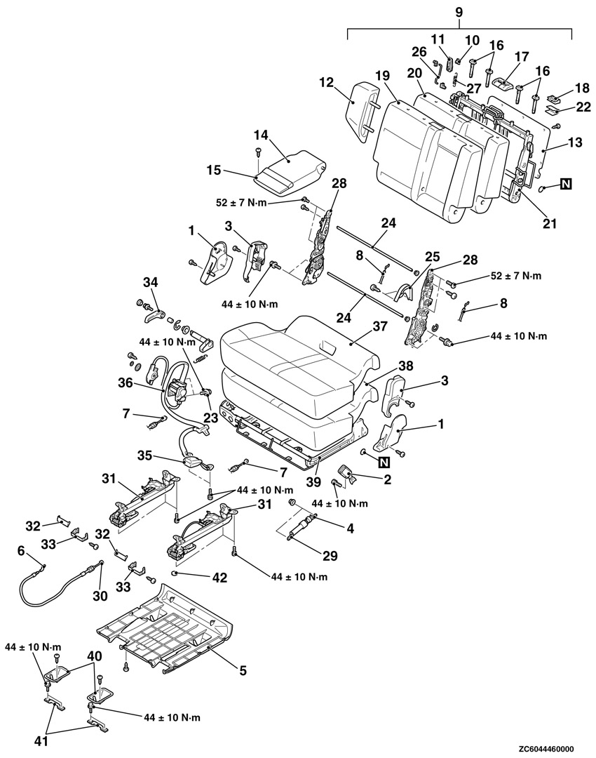

способ лечения: разобрать сидения, подтянуть болты, особое внимание узлу складывания спинок и крепежу замков к полу со стороны багажника.

madRenderman
Сообщения: 63
Зарегистрирован: 31 июл 2009, 13:15
Откуда: Koenig [39]
Re: Звон в сиденьях второго ряда
Сообщение madRenderman »
01
madRenderman
Сообщения: 63
Откуда: Koenig [39]
02
madRenderman
Сообщения: 63
Откуда: Koenig [39]
Long wheelbase L.H. side
madRenderman
Сообщения: 63
Откуда: Koenig [39]
Long wheelbase R.H. side
madRenderman
Сообщения: 63
Откуда: Koenig [39]
Short wheelbase L.H. side
madRenderman
Сообщения: 63
Откуда: Koenig [39]
Short wheelbase R.H. side

Все конечно зашибись, картиночки, схемы разные. Только что там конкретно звенит и каким способом звон этот убрать можно? Кто-нибудь уже что-то с этим делал, или просто общие фразы про подтяжку вех узлов и соединений.

Именно общие фразы Вам и помогут, потому как звон по разным причинам бывает, у меня разболтались спинки и слегка дребезжали на брусчатке, у товарища замок крепления в пол, там что-то типа тросика есть, он и звенел у него. А картинки и схемы Вам помогут разобраться в очерёдности сборки/разборки частей. Распечатайте схемы и в гараже подумайте слегка. Если неохота думать, то можно заехать на сервис, там за Вас подумают.
