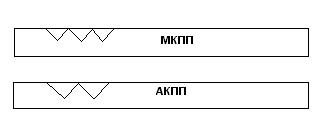

Симпсон Если так получается как на рисунке, то я вижу два выхода, либо покупать штангу с канавками для нейтрали, либо переварачивать твою штангу на 180 градусов по оси и делать новые канавки и новое отверстие под шплинт. Но это все необходимо делать с ювелирной точностью.

шток от мкпп не подойдет. он короткий.

ruber Я имею ввиду туже штангу-шток которая стоит в раздатке СС, а не МКПП. Помоему они одинаковой длинны во весь корпус раздатки. Поправте если не прав.
