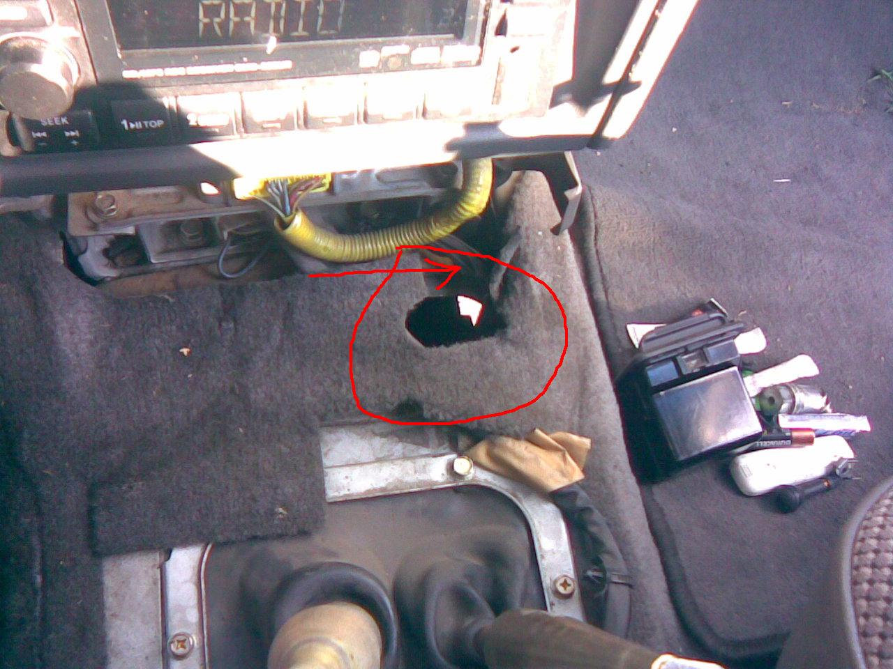

Ну вот, разобрался! Дело было не в бабине... Там провод идет (стрелкой отмечен) и на нем пыльник, так вот его на место поставил и всё!

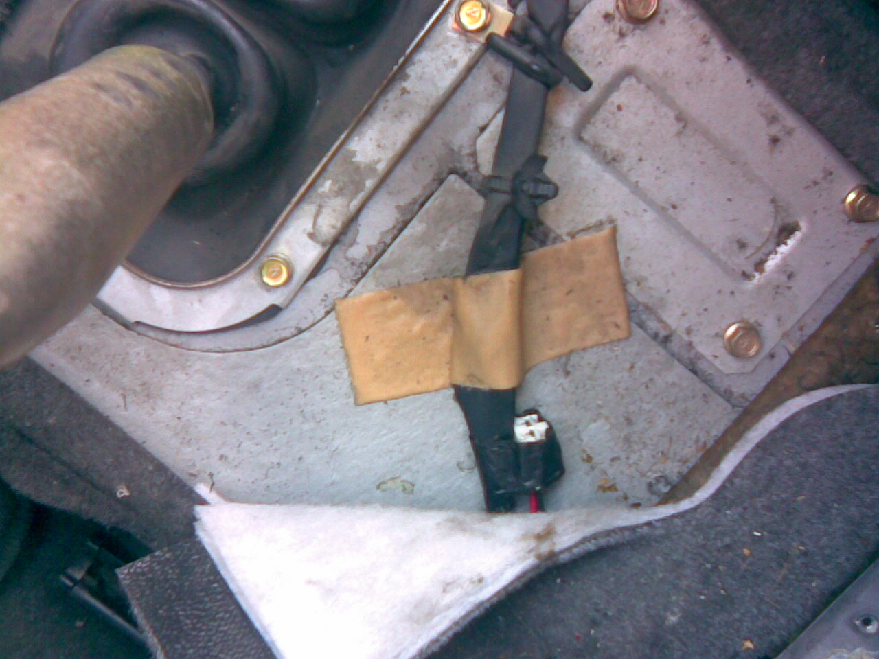

и тут ещё вопросик созрел. Наткнулся на разъем, находится под консолью между рычагами коробки и подлокотником, ну в общем под прикуривателем. И вроде уже видел на форуме и курнул поиск, но че-то не нашел... ::-[: от чего он?
