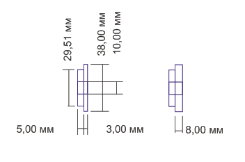

Вот реставрация ешё успокоительного ролика, для этого нужны токарные работы.
Выпрессовываем подшипник, берём новый № 6006-2RS фирмы KGK или 80106 Российский (они получше) и впрессовываем его в ролик. Вставляем выточенные шайбы (толстая к двигателю) и наслаждаемся тишиной.
На фото два подшипника от 12 клапанного и 24 клапанного двигателей. Чертёж шайбы (толстой) для 24 клапанного. Для 12 кл. внешний размер должен быть не более 37 мм.

А вот и размер фасонных шайб
