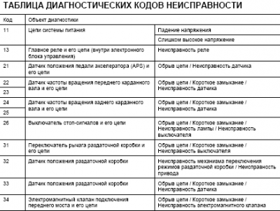

Помогите с расшифровкой :*HELP*: . А проблема в следующем- селектор раздатки в 2Н (акпп в N )перевожу в 4Н, лампы перед. моста начинают мигать и так до бесконечности, а если это делать в движенни то раздатка уходит в аварийный режим, замкнул контакты 1 и 4 на колодке диагностики выдает 2 длинных и 2 коротких сигнала. Блин в книге нету расшифровок таких ошибок и мультитроникс rif 500 не читает их. Поиск курю потихоньку датчики клапана утечки редуктор :(

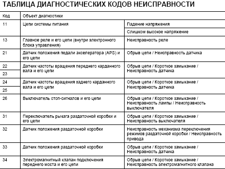

Если моргает жёлтый квадрат раздатки , то 22 это неисправность датчика частоты вращения переднего карданного вала и его цепи. Симптомы : обрыв цепи/короткое замыкание/неисправность самого датчика

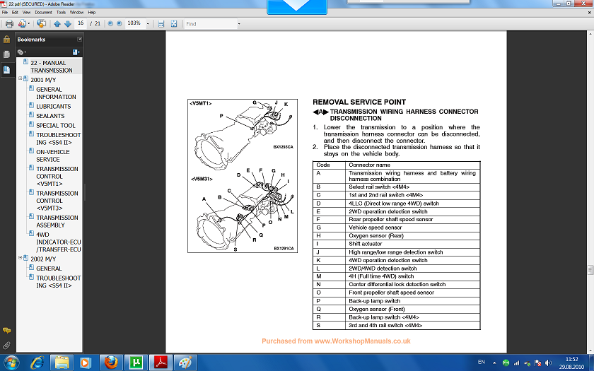

По книге вроде нашел этот датчик, находится на раздатке в районе соединения с передним карданом, завтра полезу его мучать

А можешь схемку выложить, где этот датчик расположен? Или в личку кинуть, плизз

Какой из них? См. прикрепленный файл

На схеме O:FRONT PROPELLER SHAFT SPEED SENSOR
