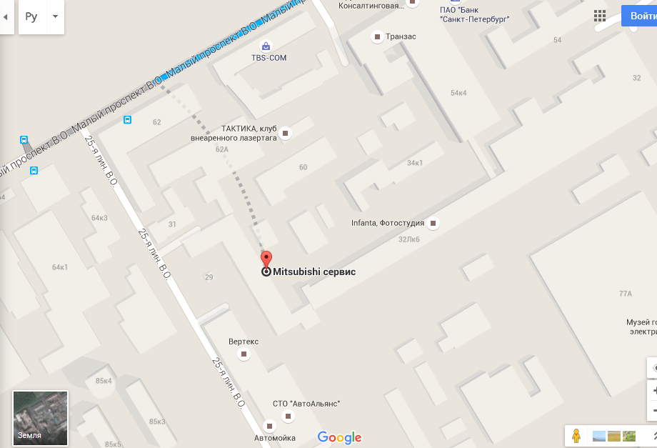

Сообщение Lebed »
Адрес: Малый проспект В.О., 58/4, Санкт-Петербург, 199178
http://spb-mitsubishi.ru/contacts/
