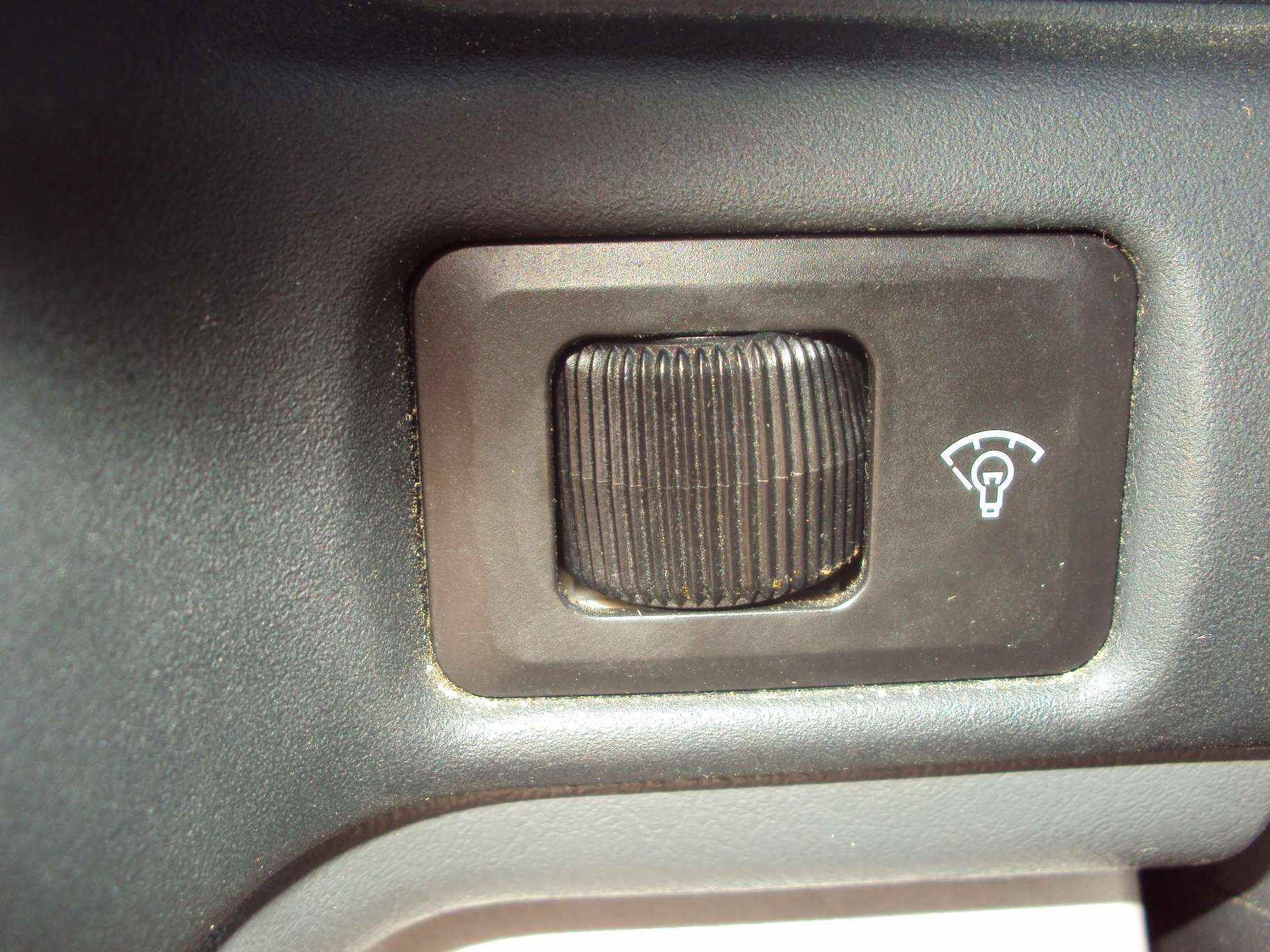

негорит щиток приборов
предохранители нормальные . разобрал фишки все наместе плотно. но заметил плавленый сам колесик , вот эта крутилка . горелом не пахнет .чего может быть
где игде искать
pajero-sport 3.L. 2003г

Не горит только щиток приборов? Попробуй его вытащить и проволочкой "обойти" реостат подсветки приборов (замкни контакты). Если загориться, то надо менять реостат.
