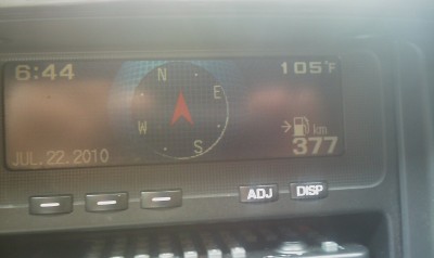

Могу предположить.Возможно глюки идут, из за большой температуры воздуха!Город какой?Регион?Вон у меня на дисплее вот такие показания 105% ужас простоВадим Алексеевич писал(а):Всем доброго времени суток.

А чего тут такого? 105F = 40C Ещё и машина чёрная. Ещё, небось весь день на солнце стояла. Вполне нормально! В Москве была такая температура этим летом. И у меня тоже до 118 в жару вылазило.Pimff писал(а):Вон у меня на дисплее вот такие показания 105% ужас простобыли и 110% по Фаренгейту

Как чего?Ужас что 40С.Ну много же...Не нормально это было..Кстати Роско самое большее у мня до 116 дошло, у тебя рекорд!Роско писал(а):А чего тут такого? 105F = 40C Ещё и машина чёрная. Ещё, небось весь день на солнце стояла. Вполне нормально! В Москве была такая температура этим летом. И у меня тоже до 118 в жару вылазило.Pimff писал(а):Вон у меня на дисплее вот такие показания 105% ужас простобыли и 110% по Фаренгейту
