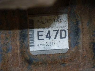

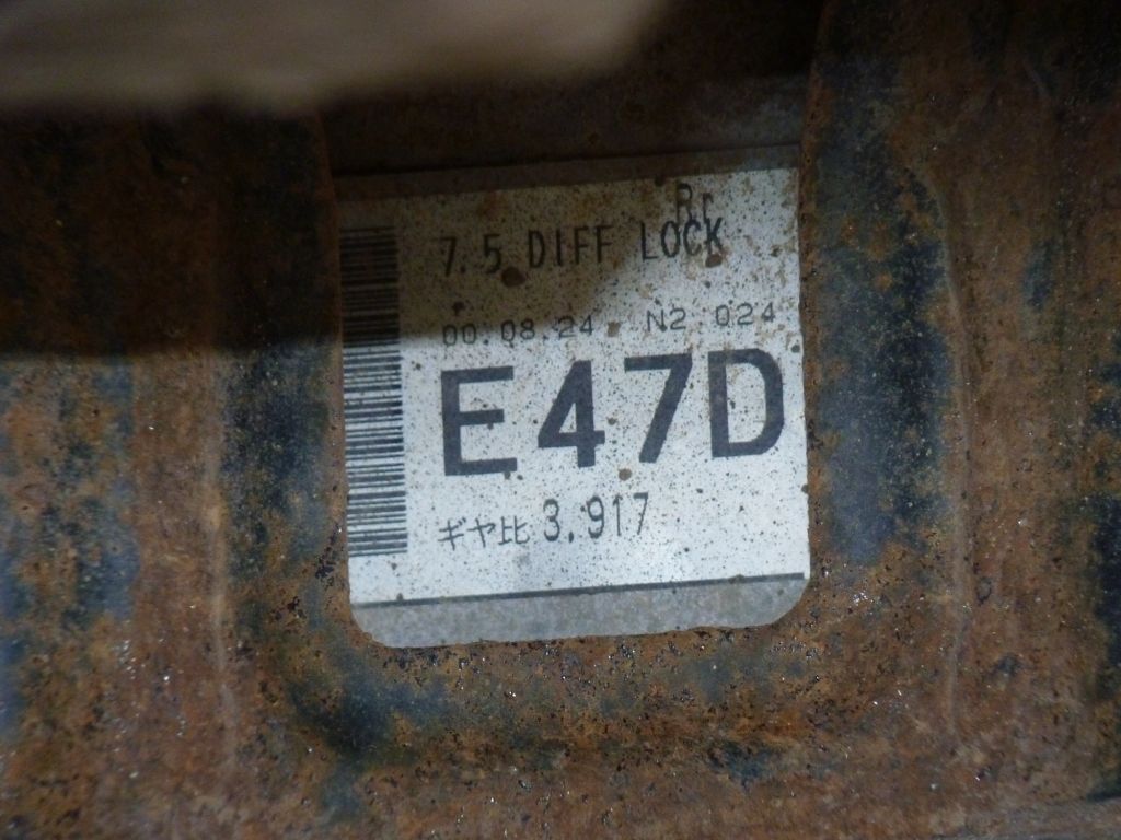

Можно ли по этой табличке на заднем мосту определить его тип (с самоблоком или нет)?

вроде просто с блокировкой (пневмо)
а 3.917 - соотношение

Если r/d lock есть - то обычное.

drcham писал(а):Если r/d lock есть - то обычное.
Полностью поддерживаю, я этот вопрос в этой теме изначально задавал, но ответа в свое время так и не получил. Перерыл весь интернет, но ответ нашел, если кнопка есть то дифференциал без самоблока, в оба моста залил обычное мало GL-5.
