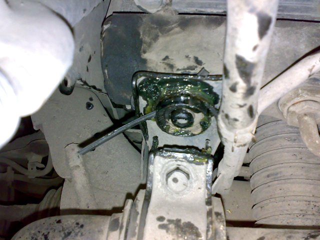

Привет собратьям , у меня начало стучать иногда кода даже заводишь :=-O: сегодня утром залез под машину и увидил что высохли втулки радиатора (нижние) , когда рукой двигаешь вперед - назад (вверх-вниз понятно , должны ходить) идет стук , притом громко , временно вставил кусочки резинок и смазал, один источник убрал , но стуки другие остались , заказал новые втулки стабилизатора (родные еще в норме) , попробую на выходные все обтянуть.Пробег 50000 км.
