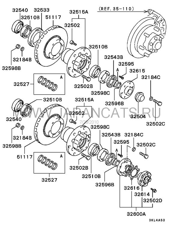

Re: Объясните чайнику про хабы ?
Сообщение Jenek »
А в чем проблема? если развалился шрус можно снять деталь 32615 и привод не будет вращаться. Главное чтоб герметично все сделать чтоб грязь не попала.
Сообщение drcham »
приводную муфту снять можно, но герметично заделать дырку под ней проблематично.
