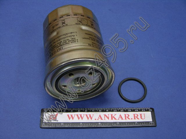

Но рекомендую проверить топливный фильтр, не знаю как с соляркой в Минске, но в Россиию дизеля идут с фильтром повышеной производительности (High Performance Fuel Filter) больно уж соляра у нас гове*ая.
Поскольку машина арабская там может стоять иной фильтр, и он может не справиться с очисткой топлива!
Проверить очень легко посмотри на сам фильтр, там под надписью INFORMATION должно быть написано High Performance Fuel Filter если так,то все ништяк!
Расположение фильтра можно найти в инструкции!
Вот номерок фильтра если чего 1770A053.
Ну а если в качестве топлива уверен, то извини за беспокойство!
