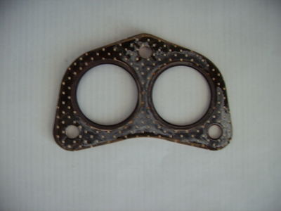

Вчера сменил гофру, есть необходимость сменить прокладку между трубой и катализатором
Между трубой и коллектором на вид жива, но интуиция подсказывает, что и ее стоит заменить...
Дело то вроде не хитрое, но... !!!
Обошел все магазины в округе, и наших и ненаших запчастей, продавцы делают круглые глаза, говорят никогда подобного не видели (один тока признал в ней запчасть митсу, но не было в наличии, а в магазине с волговскими запчастями ничего подобного, говорят, на волге в жизни не видели)...
примерка старых прокладок к тем что в наличии в магазинах, ничего не дало...
Перерыв форум, видел сообщения, что люди ставили прокладки от...
Подскажите, от чего конкретно...
Номера оргинальных запчастей MB687024 и MB687000, но идти они будут не менее 2-3 недель.
P.S. машинка разобранная стоит, я уже чувствую, как стаптываюсь, в поисках.. )))
Прокладки приемной трубы, прошу совета

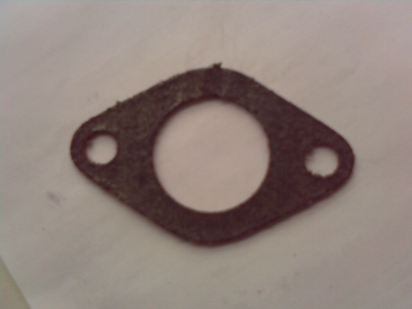

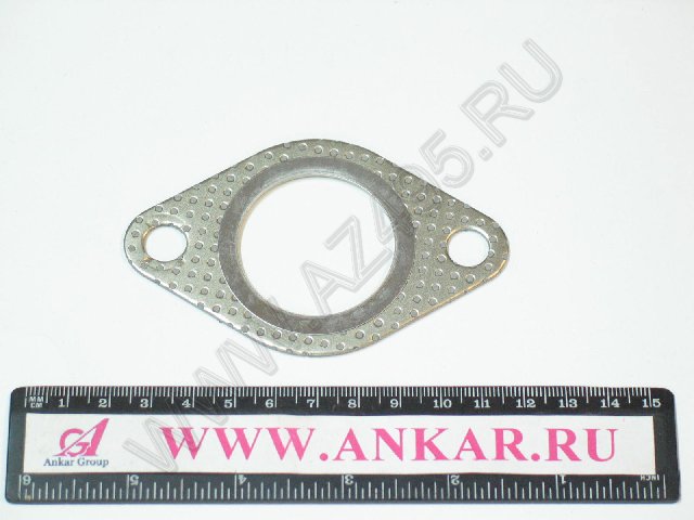

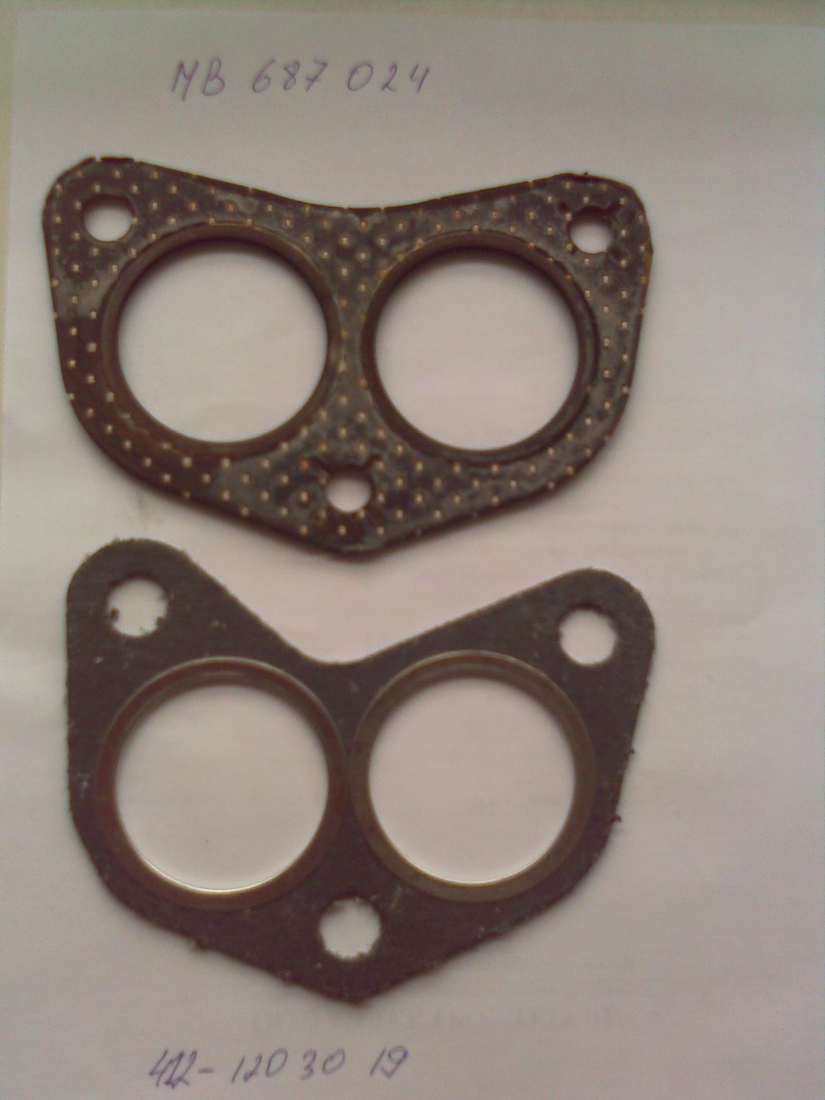

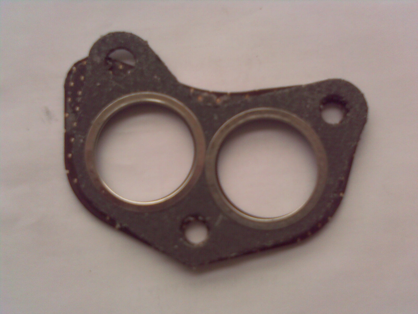

ту я тему внимательно прочел, прежде чем ногами круги наматывать...
но целью я задался, найти прокладку нужную, а не руками ее делать, узнать откуда она, и с народом информацией поделиться..
итак, искомое было найдено..
прокладка на коллектор подошла от москвича, правда немного не совпадает формой и одним отверстием под шпильку..
номера: MB687024 = 412-1203019
прокладка между трубой и катализатором была взята с УАЗа, ставиться под однокамернй!!! карбюратор... номер к сожалению не нашел..
P.S. прошу прощения за фото, с телефона...
P.P.S. сдублирую сообщение в тему про гофру, т.к. та в FAQ висит..
