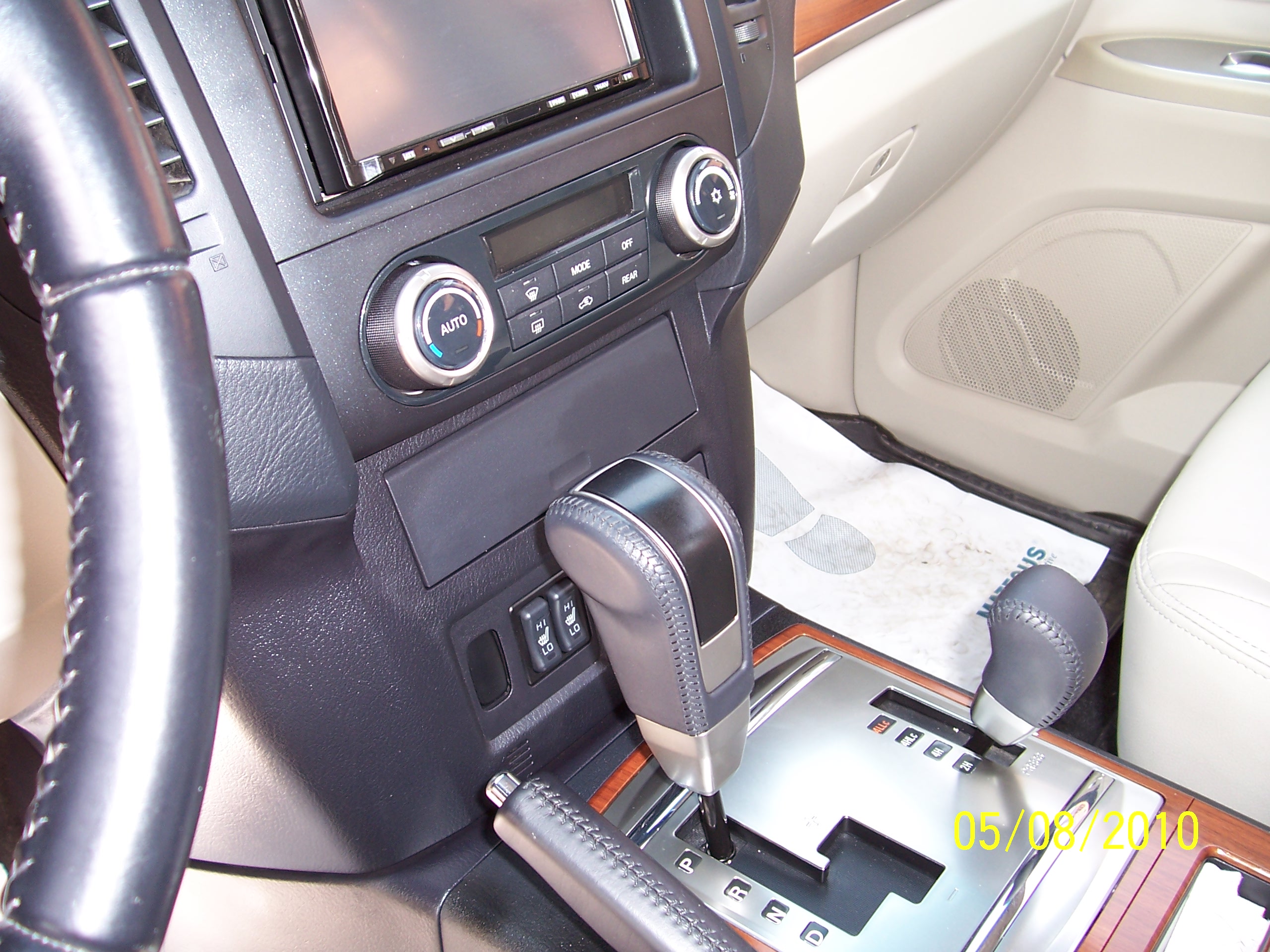

И не обнаружил кнопку включения межколесной блокировки зад. моста.,которая должна находиться слева от кнопок подогревов сидений напротив рычага акпп,если я не напутал чего там стоит заглушка. Подскажите,данной блокировки нет вообще или она управляется электроникой? При диагональном вывешивании автомобиля он так и останется недвижимо зависать?

Ну а межосевая то есть?! И подогревы сидений есть,во всяком случае не заглушки,а кнопки имеются.

межосевая есть у всех Паджер, подогрев у нас есть, но нет подогрева зоны дворников и зеркал заднего вида.

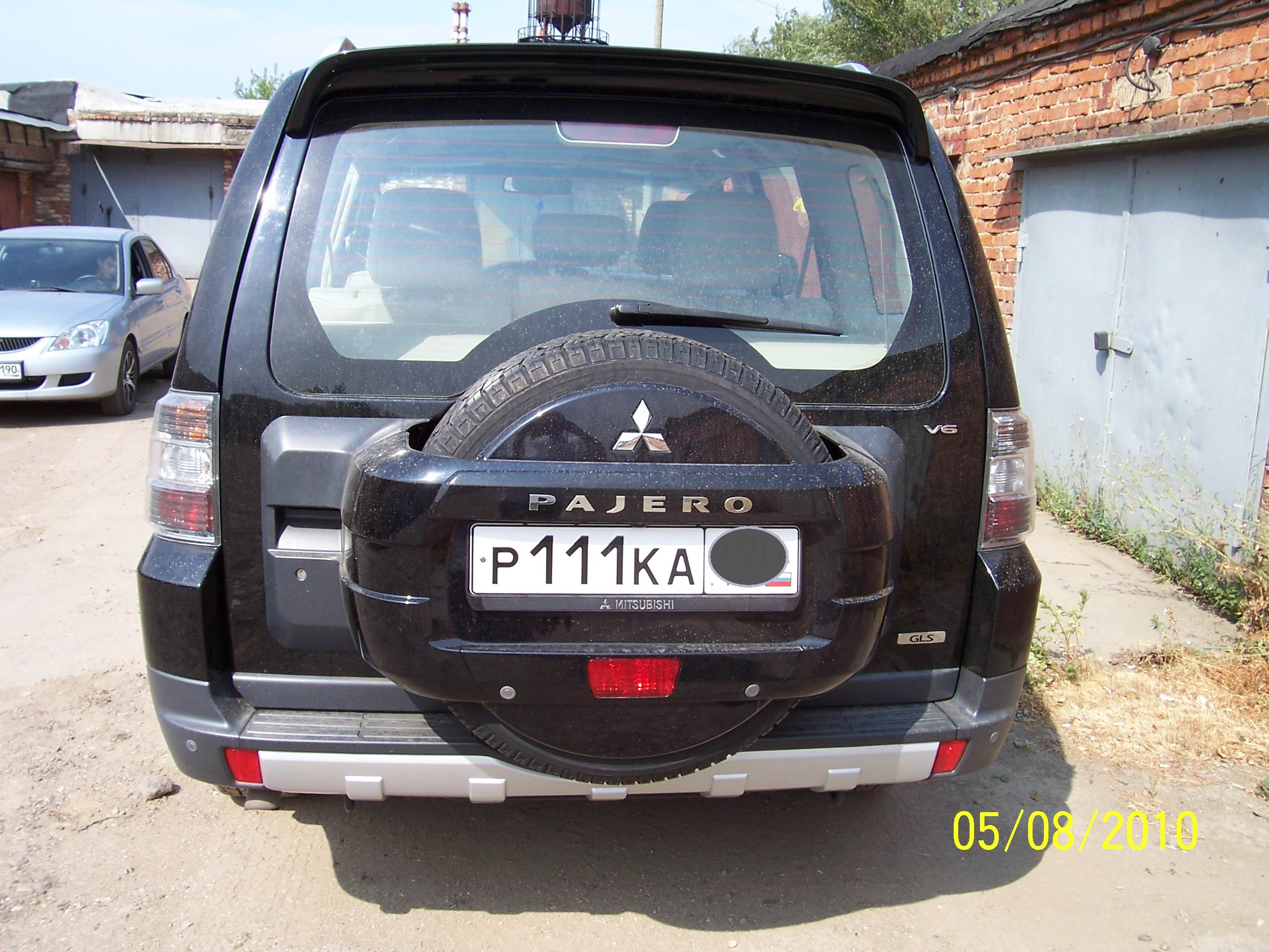

DenVer вот фотки.

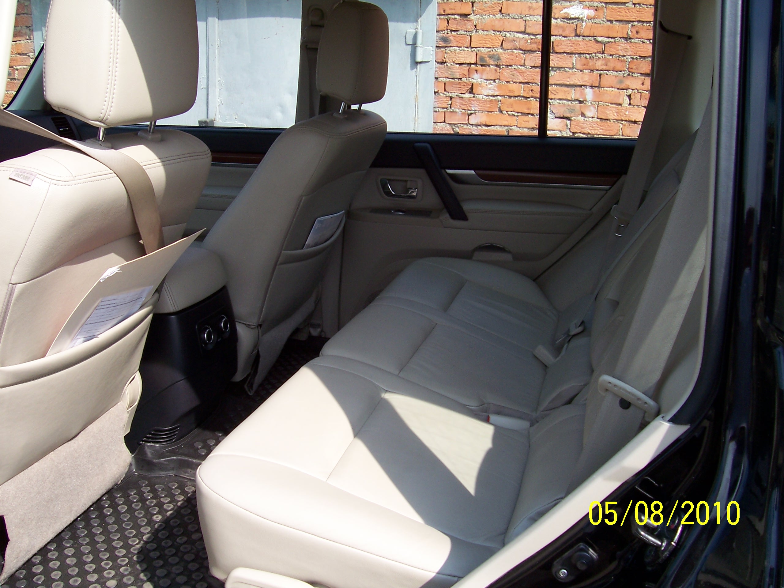

еще

Где-то вычитал,что салон может быть не кожанный а виниловый.
Это правда?

Ай маладца! Ай красавец!
Про винил ниразу не слышал. Думаю 2 варианта: 1)Какой то извращенец перешил салон. 2) Кто то так назвал качество кожи.

Блокировка есть,подогрев есть.На креслах верх - кожа,бока - винил(лопнул возле кнопок регулировки.На 1-й машине на 14 тыс.,на 2-й на 60тыс.)Бензин 92,на любой заправке,самый дешевый,ест спокойно.Пробег 70000.

2 DenVer, Относительно подогрева сидений, неверная инфа, у арбов он есть, правда там комплектаций множество, поэтому у некоторых, самых дешевых наверное может не быть. Еще есть миф, что в арабах холодно зимой, ну не знаю, живу не на юге, не разу не замерз (в салоне) хотя термостат не менял, стоит на 82. Если поменять, вообще будет ташкент+ задняя печка в арабах также имеется, как и в официалах. По блокировкам, межосевая в обяз есть, задняя межколесная принудительная отсутсвует, присутсует элетронная. В некоторых моделях для азиатского рынка опционально ставят принудительную блокировку заднего диференциала о чем в книжечке есть пометка.
2 shatl, если поставить кнопку блокировки заднего дифа, он не появится, так как реализации нет, хотя разъем для подключения есть. Надо ставить дополнительно.
