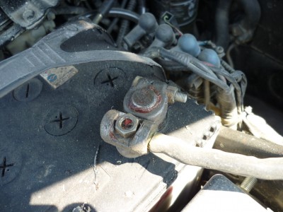

На сервисе порекомендовали заменить минусовую клемму, которая на акб подходит (неродная и провод силовой в ней болтается). Что за клемма и что там за колхоз - х.з., уже покупал такую авту.
Кто-нибудь менял ее и что ставил? поделитесь опытом, плиз..
Менять надо с куском провода, судя по всему..

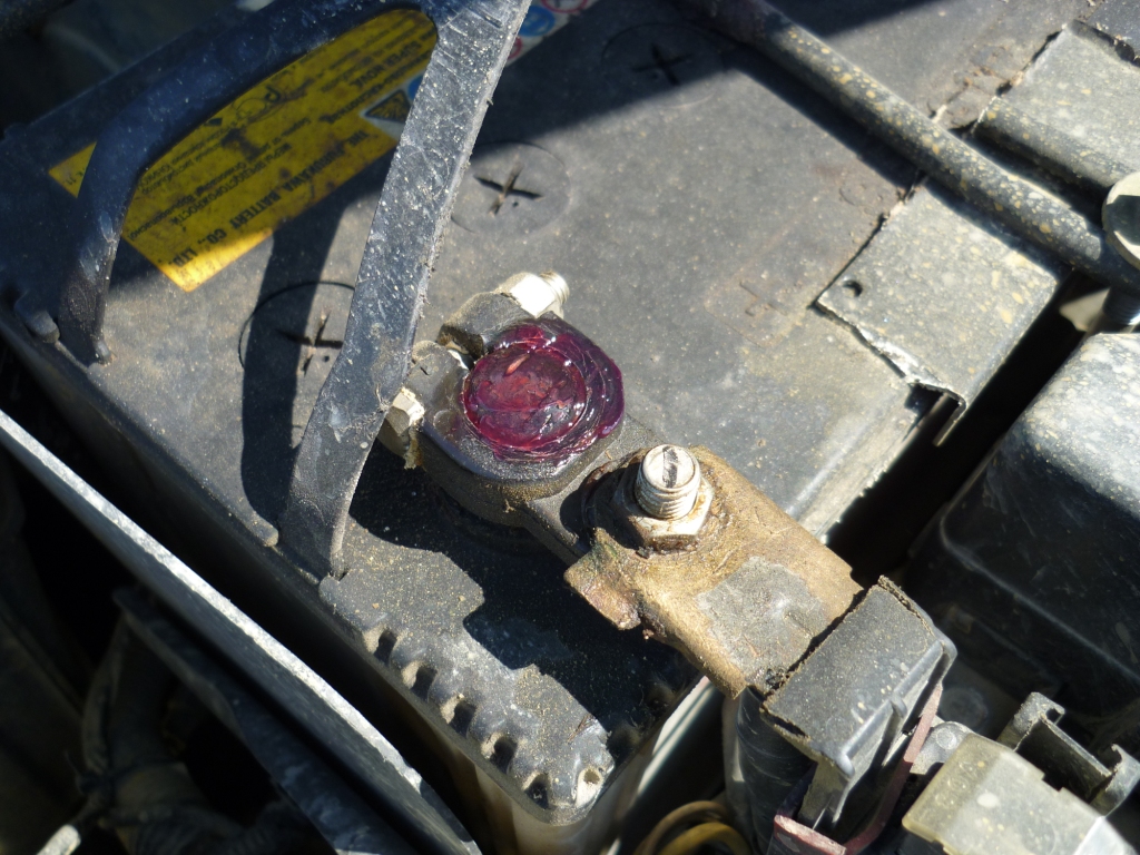

У меня другая машина, но проблема была такая-же, с куском провода не нашел в EXIST.
Взял там плюсовую, она с впрессованным болтиком, остатки старой минусовой просверлил,прикрепил к новой плюсовой этим болтиком.
Прикольно получилось.
Фотку могу скинуть, но сейчас на работе, машинку увижу только в начале сентября.

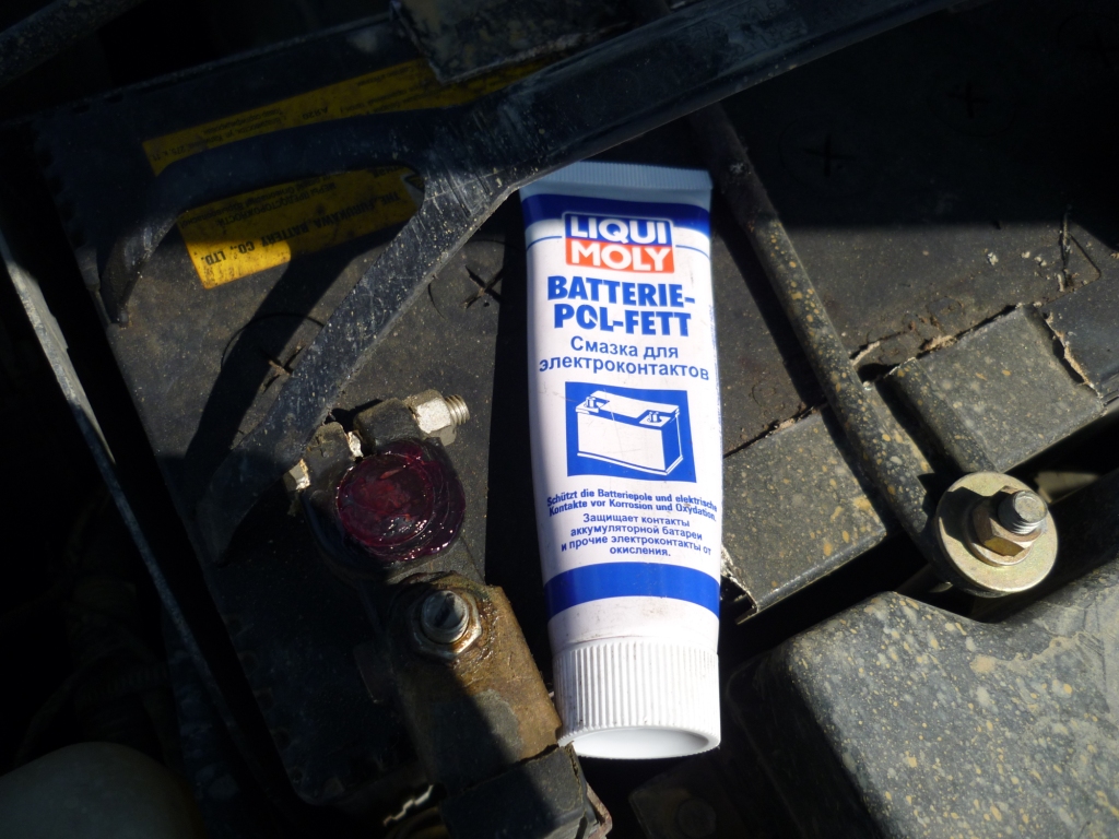

Нашел вот время - сфотал. Заодно и чем смазываю.
Хорошая компания, на ступичные пошипники и крестовины карданов этой фирмы смазку беру.
