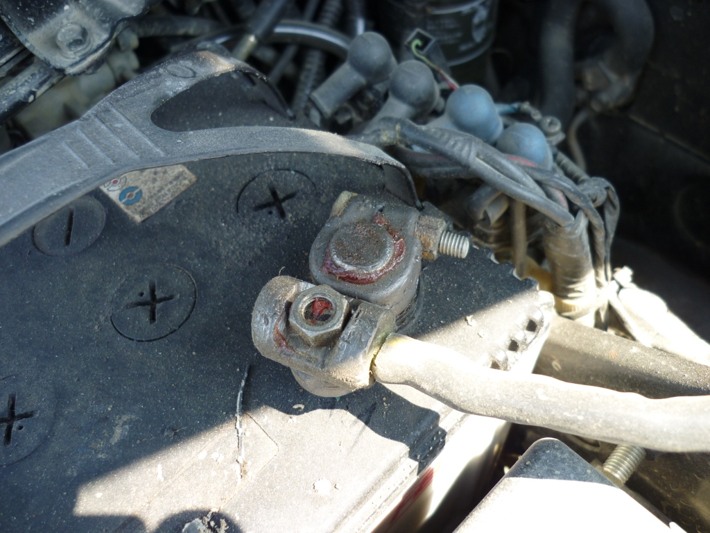

У меня другая машина, но проблема была такая-же, с куском провода не нашел в EXIST.
Взял там плюсовую, она с впрессованным болтиком, остатки старой минусовой просверлил,прикрепил к новой плюсовой этим болтиком. ::-[: Прикольно получилось.
Фотку могу скинуть, но сейчас на работе, машинку увижу только в начале сентября.
Re: замена минусовой клеммы на акб
Добавлено: 29 май 2011, 12:44
Серега Сахалин
Нашел вот время - сфотал. Заодно и чем смазываю.
Хорошая компания, на ступичные пошипники и крестовины карданов этой фирмы смазку беру.
P1020315.jpg[/attachment [attachment=0]P1020316.jpg
