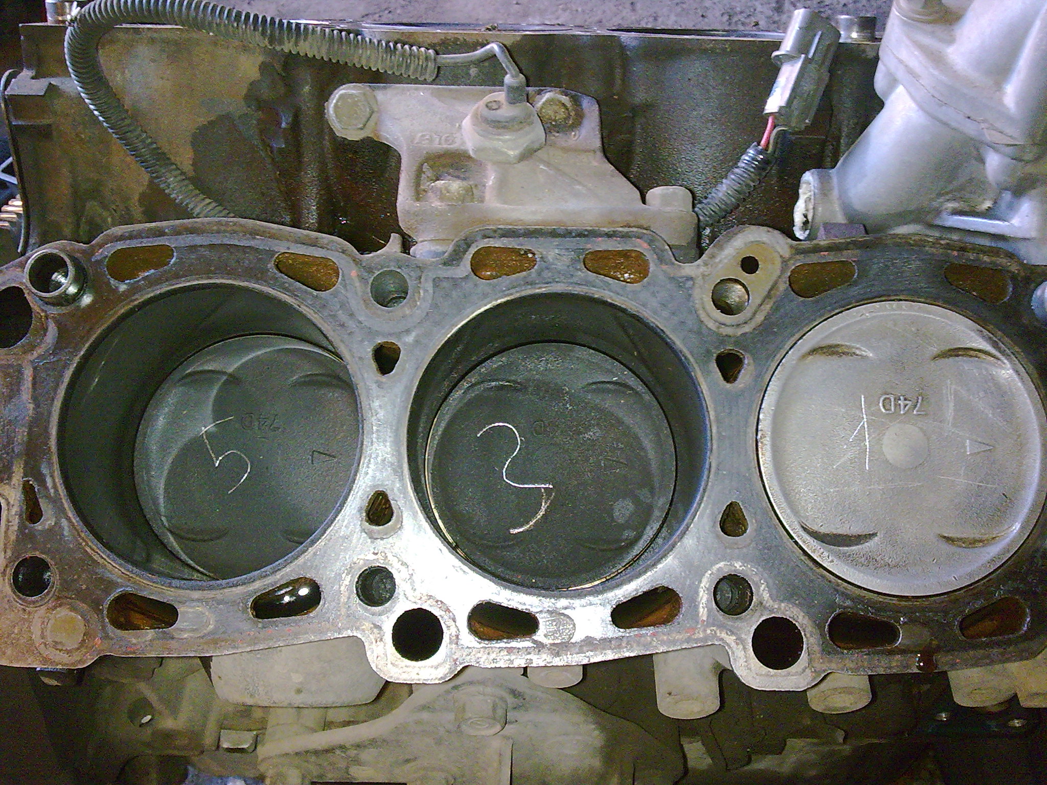

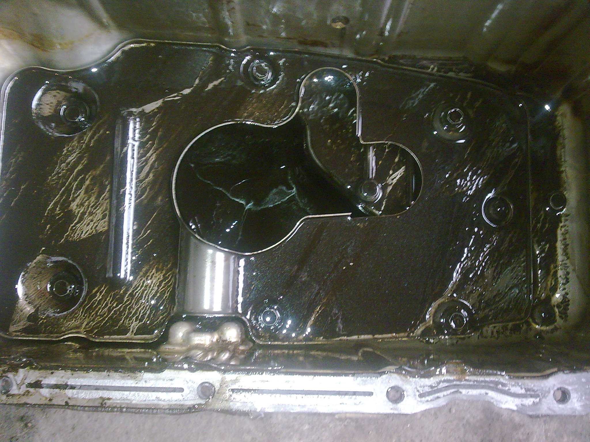

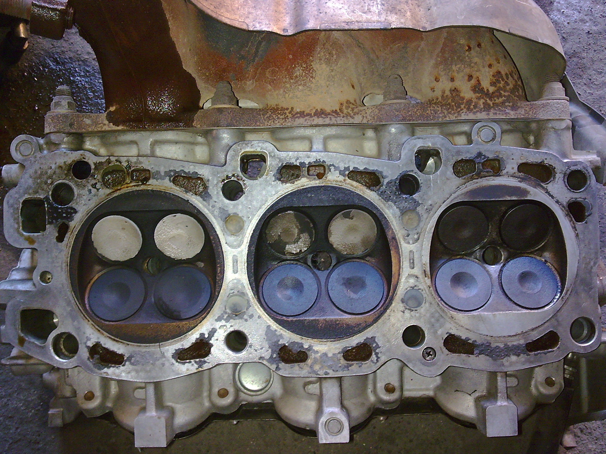

Разобрал я мотор опять по причине прорыва газов в водянную рубашку и стука при запуске. Около 1 цилиндра были не убраны остатки старой прокладки. Да и прокладки стояли китайские. Ещё хотел спросить , что за налет на выпускных клапанах 3 и 5 цилиндров?
чистый поршень 1 цилиндра.
Поддон
Поддон
Налёт.
Налёт.

С 3 и 5 всё нормально, а 1 "помыт" охл. жидкостью.

Юра г. Чита писал(а):С 3 и 5 всё нормально, а 1 "помыт" охл. жидкостью.
+1
в поддоне она так же побывала

Сначала тосол в радиатор не возвращался, постоянно пол ванночки было, и патрубки очень тугие были. А потом к тёще в деревню поехал, всю дорогу 140-150 км/ч. Приезжаю, открываю капот - полный раширительный бачок тосола. Тут сразу всё стало ясно. Мотор сейчас полностью разобран. В водянной рубашке было много грязи, промывал мойкой высокого давления на очереди головки.
