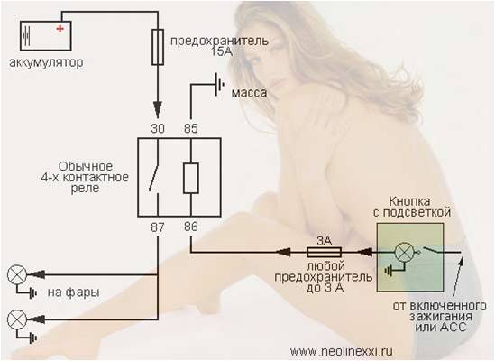

А кнопку можно 376.3710.
Контакты:
6 - подсветка, можно взять от жгута панели приборов.
7 - масса, берем с кузова или прикуривателя.
9 - плюсовой от габаритов, можно взять от подрулевого переключателя или входящего на регулятор яркости приборов.
10 - от реле с 86 контакта как показано на схеме.
Если запитываемся от вышеперечисленного, то предохранитель не нужен, цепь и так защищена, любое замыкание сожгет предохранитель.
