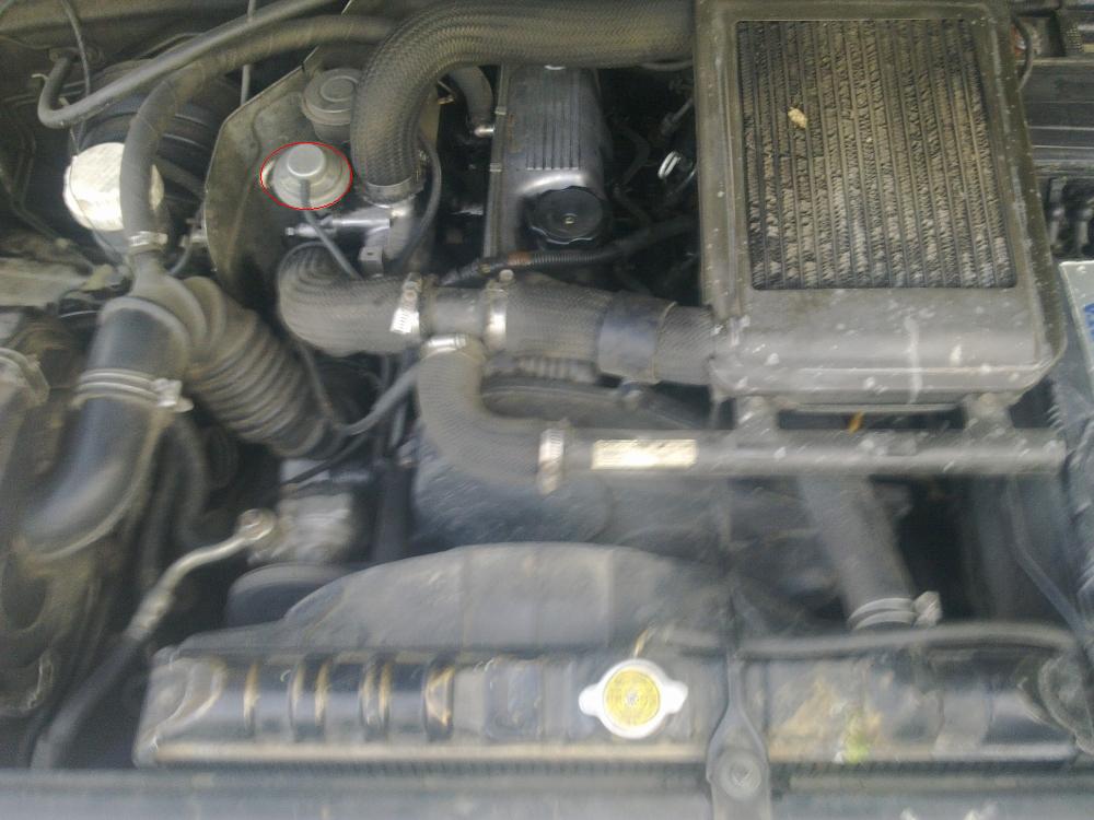

Было бы интересно определиться, не ошиблись ли таможенники, когда вписали тебе в птс 116 л.с. вместо 99 л.с. Вроде бы (я не гуру и точно не могу сказать) в 1992 году 4д56 с управлением от мозгов не должен был выпускаться. Было бы неплохо фото подкапотного пространства сюда запостить, тогда и будет ясно..

поменял все масла фильтра всё также без изменения а насчёт редукционного клапана его не проверял так как не знаю где находится. Жирного коричнево- черное сало под крышкой нету. фоты выложил. и кстати сместа стало как газ в пол даю выдовать больше 4200 оборотов и переключаться а остольные скоростя по прежнему не переключаются и больше 3 000 не подымаются. подскажите где находиться редукционный клапан и можно ли залезть посмотреть туда самоуму что с ним.

вот он

ошибся ето клапан ЕГР, а редукционный клапан чуть выше.
ЕГР тоже бы заглушить меньше нагара в цилиндры будет лететь, мотор бодрее станет (мне помогло)

Редукционный другой, а это ЕГР, заткни и его пока заодно.
Просто сдерни резиновый шланчик и заткни подходящим болтиком.

Судя по фото, эфи нет. По крайней мере в том виде, где оно применено на машинах позднего выпуска. А значит, нет и 116 л.с., а есть 99-105
