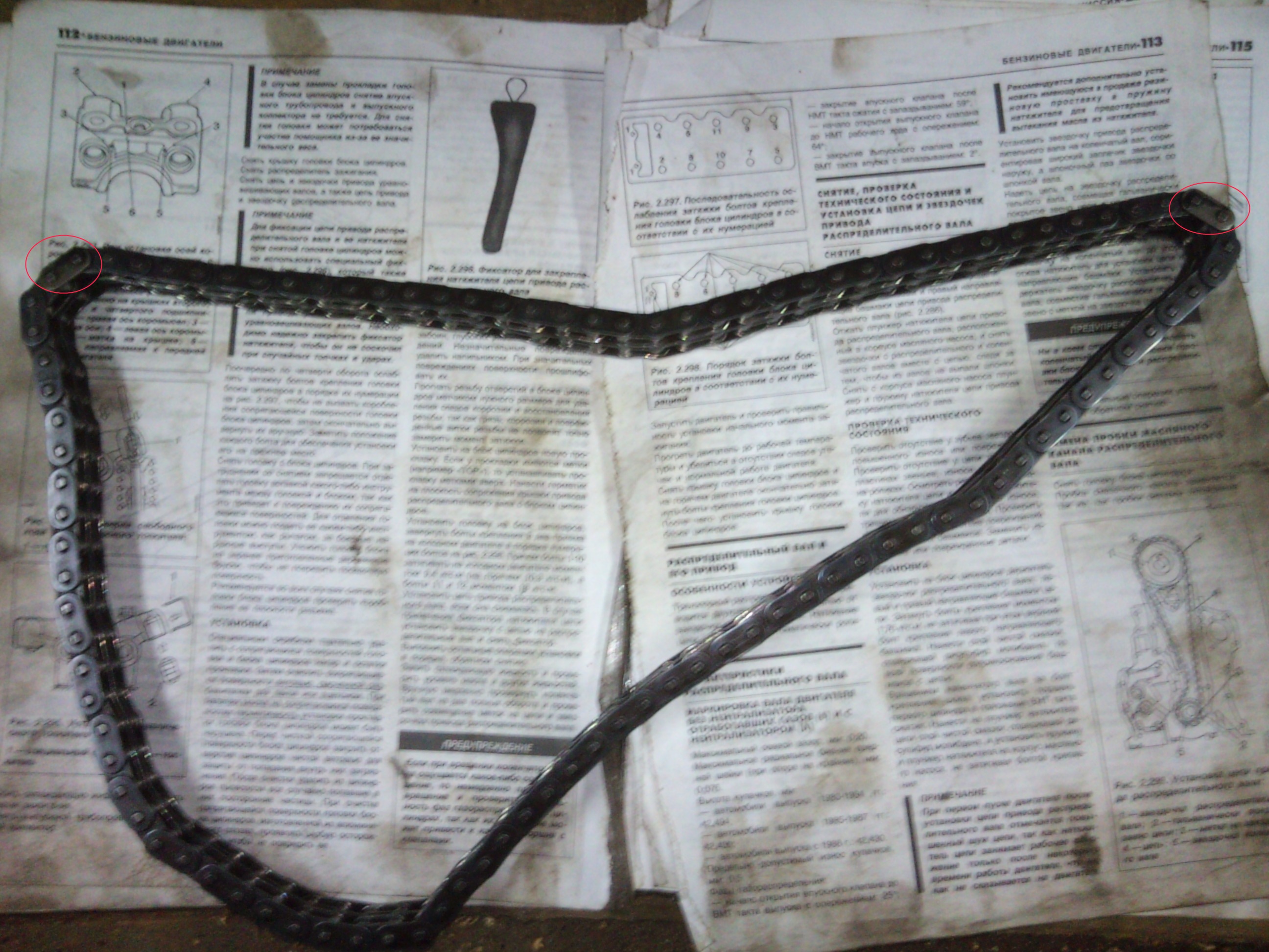

Дак меня именно цифры и интересуют,ведь я же писал,что на цепях которые сейчас стоят меток нет,что куплю новые с метками-гарантии никакой,так что отталкиватся не от чего.Если возможно озвучте какое количество звеньев между метками на цепях баланс.валов и грм.Или если возможно выложить фото цепей!

Yarosl@v
Привет!
Никак не мог найти старую цепь. :]:-O: В итоге оказалась не в гараже, а у друга в боксах.
Теперь попробую объяснить про метки на ней. :kuzya_02:
Цепь я положил на стол и сделал из неё треугольник с вершиной направленной вверх. Вершина треугольника анодированное звено.
В основании треуголника по углам анодированные звенья, между ними 10 чёрных звеньев.
Между анодированными звеньями по правой стороне треугольника 14 чёрных звеньев.
Между анодированными звеньями с левой стороны треугольника 18 чёрных звеньев.
Объяснил как смог ::-D:

Вот нашел свою старую

FOX 38
Огромное спасибо!!!
