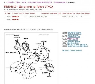

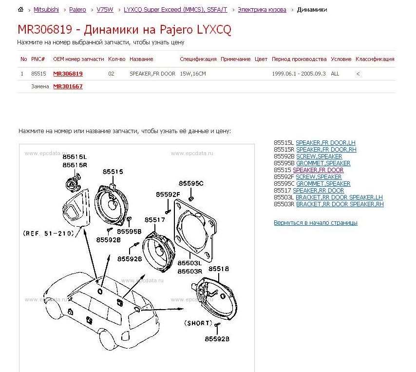

требуется размерность динамиков в длинном PIII (Европа), их сопротивление и мощность

krasvital
Ты это ищешь?
По размерам и тех. характеристикам передние и задние динамики одинаковые.

to WasQuez:
там я был, спасибо.
интересны именно посадочные гнезда и глубина...
на что заменить можно?
