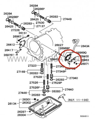

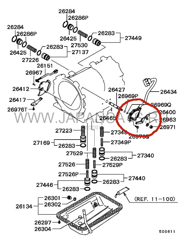

DenVer
Сообщения: 19767
Двигатель:: бэнзин
Мой автомобиль(и):: TLC-200
Откуда: Краснодар
Благодарил (а): 141 раз
Поблагодарили: 490 раз
Re: Заводится через раз
Сообщение DenVer »
Да там. Книги нет?
DenVer
Сообщения: 19767
Двигатель:: бэнзин
Откуда: Краснодар
Сообщение DenVer »
Красным обведено
RWorld1
Сообщения: 29
Зарегистрирован: 14 ноя 2009, 10:37
Сообщение RWorld1 »
Все никак не куплю книжку. Спасибо.
