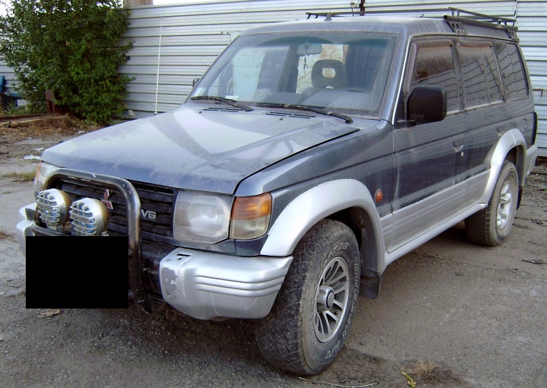

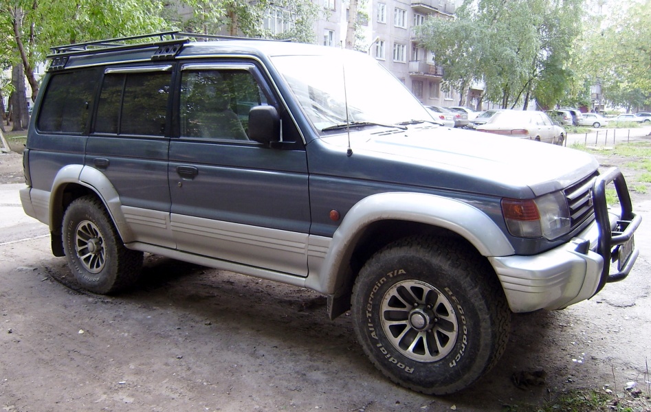

1993 год, левый руль, 3литра, МКПП, блокировка в заду.
практически ровный по кузову, грязный до ужаса внутри, почти идеальный дрыгатель, убитый по подвеске, с ужасно просевшей мордой и бесчеловечным сход-развалом.
Завтра поеду на сервис, начну процесс доведения до ума..
Много что нужно сделать - всю подвеску перетряхнуть, салон отхимчистить с разбором (хочу разобрать до железа и промазать антикором-шумоизолятором), потом устранять моргание лампочек передних колес... в общем, всего набора "детских" болезней.
Пишу эти строки и думаю - я мазохист? Столько лет гонял на тойотах и субарях, нахрена мне мицуписи.. В общем, купил я это чудо и безумно рад этому. Пожелайте мне удачи на нелегком пути восстановления машины до нормы, и не отказывайте в советах, когда попрошу о них
пока что это выглядит так:

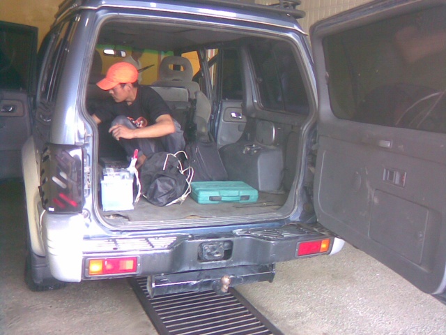

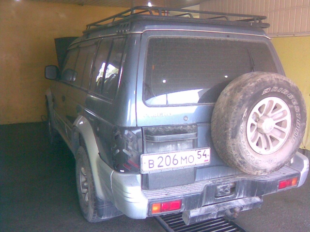

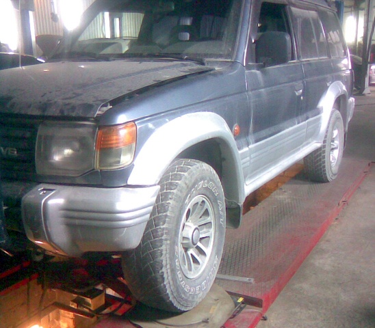

сегодня поднял морду (рычаг лежал на отбойнике) и попробовал сделать сход-развал. Еще раз внимательно осмотрел машину снизу. Порадовало, что, рама в нормальном состоянии, расстроило, что левый поворотный кулак - под замену. Ухо для рулевой тяги загнуто, и схождение до нормы не регулируется.
И отмыл. Двое "гостей из Средней Азии около полутора часов помогали мне" мыть машину. После этого аж задышалось легче :)
Нашел странный баг - когда включаешь габариты, снаружи все работает как надо, указатель температуры воздуха притухает, а панель не подсвечивается, и, более того, лампы колес гаснут. Зачем-то разобрал панель, убедился, что, лампы подсветки не перегоревшие, собрал панель. Видимо, в панели коротыш. Пущай электрики разбираются, я такие вещи сам чинить не буду. Проводку под саб\акустику, парктроник - это я могу. А что касается электроники - нуеёнафик.
Еще порадовался, что дифф в заднем мосту у меня, похоже, гибридный - на гравийке стартанул "тапку в пол" - буксуют оба колеса, явно работа LSD :) Расстроился, что, при нажатии кнопки блокировки межколесного диффа, компрессор качает без остановки, лампа диффа моргает, а не загорается. "Видимо, что-то случилось" (с) Буду разбираться.
А так - впечатления от езды достаточно приятные, машина бодрая. С габаритами освоился уже через пол-часа. Непривычно только что валкая в поворотах, я привык повороты активно проходить :) надо переучиваться :)
Вот так прошел первый наш совместный день :)
В ближайшее время - замена масел везде
Как поднялась морда - для сравнения фото выше

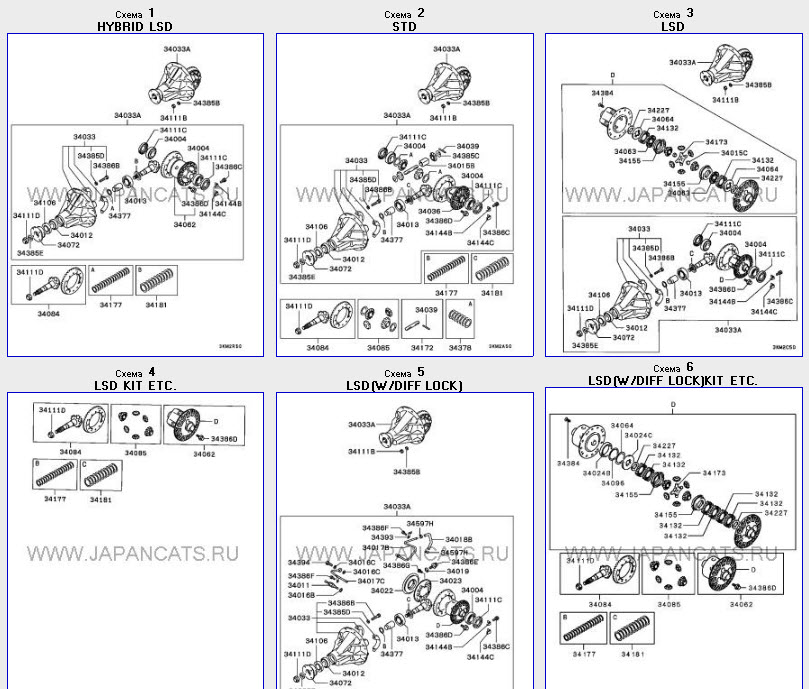

yurich54 писал(а): Еще порадовался, что дифф в заднем мосту у меня, похоже, гибридный - на гравийке стартанул "тапку в пол" - буксуют оба колеса, явно работа LSD :) Расстроился, что, при нажатии кнопки блокировки межколесного диффа, компрессор качает без остановки, лампа диффа моргает, а не загорается. "Видимо, что-то случилось" (с) Буду разбираться.
так вроде LSD и кнопка блокировки межколесного диффа вместе не живут? или мост меняный?

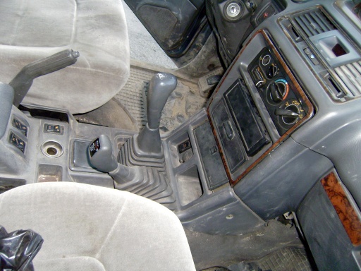

sashasv писал(а):Трансмиссия какая стоит? Супер Селект? На передних колесах ХАБы стоят? По фото видно что как будто ХАБЫ есть. Если прошлый хозяин замастырил ХАБЫ на авто с Супер Селектом, то может быть проблемы с механизмом подключения переднего моста - оттого и лампы передних колес моргают.
Да, суперселект. Хабов нет, это колпачки от дисков. Подключается вроде четко (тьфу три раза) - на гравийке пробовал трогаться со шлифом.
витал71 писал(а): так вроде LSD и кнопка блокировки межколесного диффа вместе не живут? или мост меняный?
Нет, мост родной, по каталогу есть такая модификация
Чего то странные они какие то, эти колпачки с виду очень на AUTO HUB похожи. Сфоткать сможешь?

sashasv писал(а): Чего то странные они какие то, эти колпачки с виду очень на AUTO HUB похожи. Сфоткать сможешь?
точно колпачки. такой же на запаске стоит
sashasv писал(а): Ссылку твою открыть не могу (пароль забыл а на работе личный майл не открывается) но по моему на Паджерах мост бывает или с пневматической жесткой блокировкой или с LSD.
картинку сграбил

На таком литье колпачки шли с черным кружком штатно.НА ромашке уже со значком .

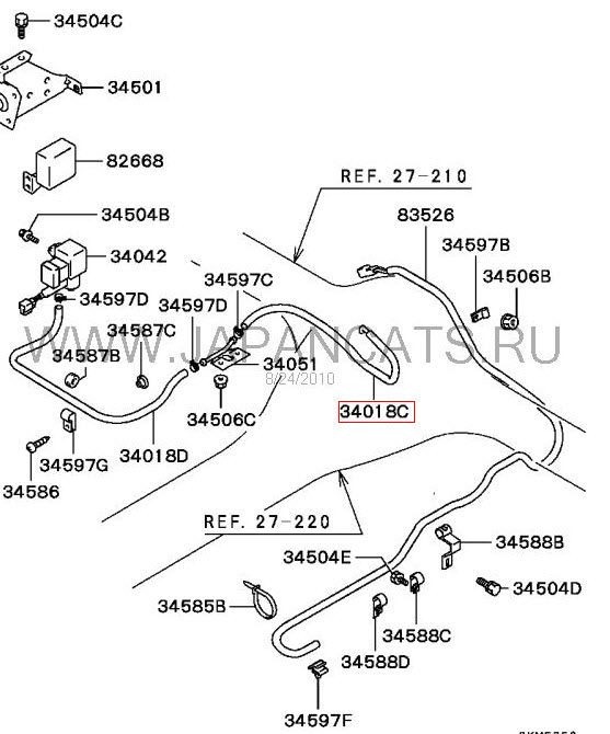

yurich54 писал(а): ...Расстроился, что, при нажатии кнопки блокировки межколесного диффа, компрессор качает без остановки, лампа диффа моргает, а не загорается. "Видимо, что-то случилось" (с) Буду разбираться...
Открыл каталог, увидел картинку, и тут же понял "что случилось" - у меня нет трубки 34018С (помечена красной рамкой) !!!!!!!
Я еще не очень понимаю ходы подвески, какой длины шланчик установить, чтобы его не сорвало на ухабах?

Джеки писал(а):На таком литье колпачки шли с черным кружком штатно.НА ромашке уже со значком .
Вот этот черный кружок и ввел меня в заблуждение.
картинку сграбил.
Интересная картинка. Однако будем думать.
