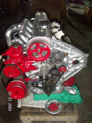

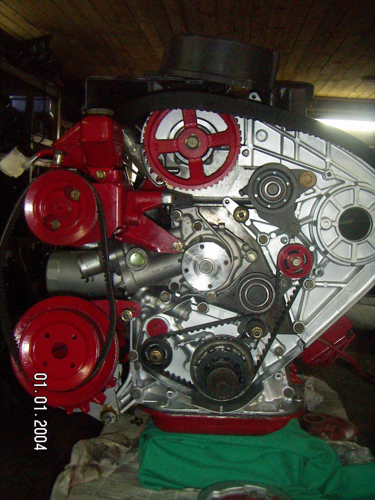

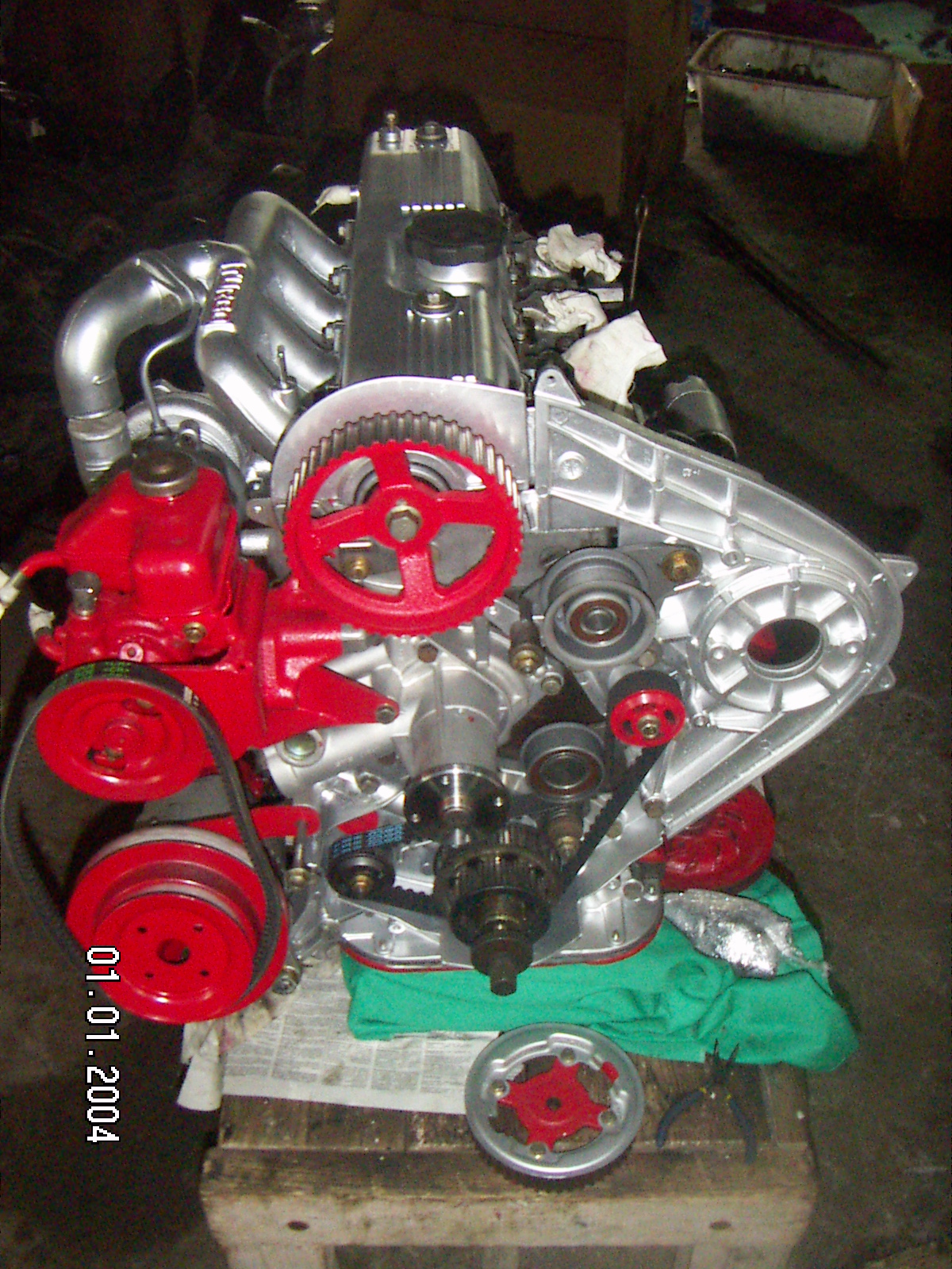

Здоров брат по несчастью... у меня тоже недели 3 назад колено лопнуло. Из-за работы времени мало, так что мотор сделал, воткнул обратно, но не запустил еще. Обращайся, подскажу если что. уже 2 раза дрыгатель вынимал, и раз капиталил. так что велкам!!!
